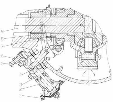

Alexey1980 писал(а):Съездил я как то в область - поинтересоваться - сколько стоит блокирующийся диф на урал... так вот там дяденька - торговый представитель долго и нудно мне внушал, что НЕЛЬЗЯ всунуть в мост диф, там дескать конструкция совсем другая и уралу нужно поменять МОСТЫ целиком!!! ну я в ценник глянул - прифигел немного... новый задний мост с блокировкой дороговато стоит у них в сервисе... исходя из того что машину 2 года назад взяли за 350 тр + тыщ 30 запчастей, блин, за 200 тыщ мост с блокировкой - ну дороговато... неужели нельзя воткнуть редуктор в готовый мост? знатоки уралисты???? просветите в этом вопросе!!
Не уралист пока, но тоже этот вопрос интересует. Редуктор вроде не проблема, полуось тоже. Надо смотреть, чем отличается картер моста и как старый "напильником" доработать.
Вот смотрю рисунки - вроде как больших отличий нет, просто дырку под механизм включения просверлить. Выемка, в которую входит муфта блокировки в торце чулка моста, вроде изначально была...
Стандартный мост: http://www.atlantauto.ru/files/1/0/9/ural-4320-31-p08-2of2.jpg
P.S. Хотя, вроде, на скруглении картера плоская площадка под механизм включения сделана еще.

Спасибо Илья за схему - давно искал такой разрез - а то тот гад даже картинку без предоплаты показать не хотел в сервисцентре....
вопросов много - я думал блокировка вся внутри моста находится - а она блин снаружи... странно как то - её сдуру в лесу обязательно оторвёшь, наблюдал как ребята в лесу отрывали у камаза энергоакумуляторы тормозов, я урал за что люблю - у него ничего не торчит, как у камаза... а с таким цилиндром на мосту - страшно как то... отскочит она...
второй вопрос - дырка там большая для входа вилки - чем сверлить такую? дрелью однозначно не прокатит
третий вопрос - а эта дырка не ослабит она мост? - а то потом после удара о пень в этом месте мост переломится...

Alexey1980 писал(а):Спасибо Илья за схему - давно искал такой разрез - а то тот гад даже картинку без предоплаты показать не хотел в сервисцентре....
второй вопрос - дырка там большая для входа вилки - чем сверлить такую? дрелью однозначно не прокатит![]()
Да не за шта
Картинка отсюда: http://www.4320.ru/userinfo/book3/4Цилиндр стоит сзади моста. Конечно, есть риск ударить его о пень какой-нибудь задним ходом, но с дуру можно и мост сломать

Ну просверлить-то уж как-нибудь, главное место точно найти. Вот если площадку придется делать, то наварить металл будет не совсем просто (картер моста, вроде, чугунный). Дырка его, конечно, на какие-то доли процента ослабит, но, думаю, проблем не будет.
