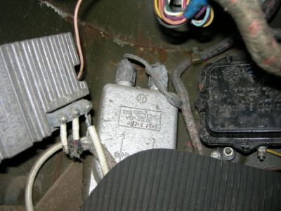

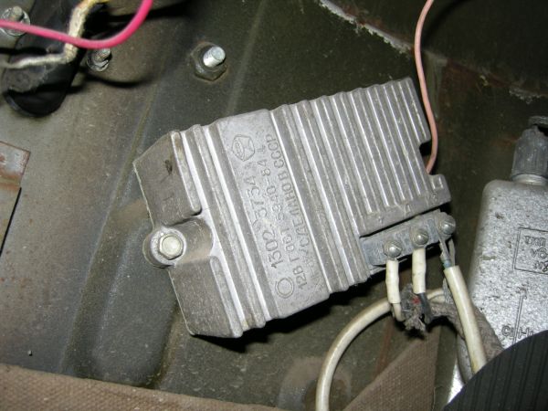

Re: Где должен стоять Транзисторный комутатор?
Вот две фотки, надеюсь на них достаточно хорошо видно:

Вот спасибо!!!
Очень хорошие фото!
Очень хорошие фото!
Коммутатор ставится недалеко от педали сцепления (там две шпильки), за одно ухо. Добавочный резистор возле правого колена водителя на перегородке моторного отсека, реле там же, чуть передее
