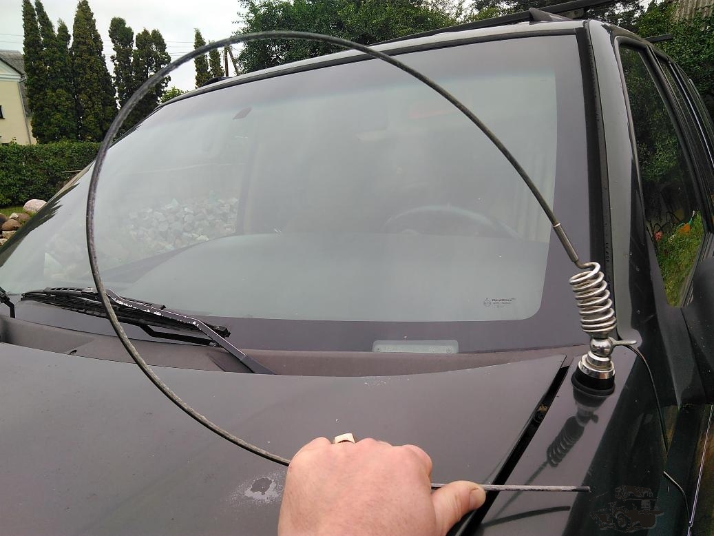

e2-e4 писал(а): Лучше всего WA-27.
Можно, почти буквально, намотать её на руку.
У кого-то видал на таком же кронштейне типа WA-27, внизу тоже пружина, выше примерно 70см сплошная витая тонкая, вроде с тросиком внутри. Ту действительно можно было намотать на кисть, без опасений что хрустнет или останется закруглённой.
Панки грязи не боятся.
Сообщения: 6022
Поблагодарили: 20 раз
Антенна военная
MERIDIANIX писал(а):У кого-то видал на таком же кронштейне типа WA-27, внизу тоже пружина, выше примерно 70см сплошная витая тонкая, вроде с тросиком внутри.
Да, есть такая. Тоже по принципу Куликовки. Состоит из маленьких элементов очень похожих на пустые катушки от ниток.
Помнишь наверное, в советское время нитки наматывали на деревянные катушки.
Да, в прямом смысле слова, можно намотать на руку. Кстати, у меня такая где-то была. Шла в комплекте с Р-250.
Завтра поищу. Если найду, сделаю фотку.
