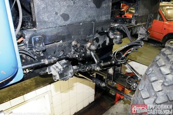

Вот Нашел на просторах интернета

Это понятно . Как они задний редуктор сопрягли с передним . Вот это интересно .

Я думаю, что между задним и передним редуктором стоит реверс-редуктор, чтобы изменять направление вращения рулевого вала заднего редуктора, а реверс в свою очередь установлен в разрез переднего рулевого вала

во первых как в разрез ? А во вторых он отключаемый должен быть .

примерно вот такого типа редуктор, имеющий три положения скользящей муфты: нейтраль,влево, вправо. Система переключения должна быть такой чтобы переключение было возможно только при прямолинейном положении колес. При переключении в нейтральное положение вал рулевого редуктора заднего управляемого моста должен иметь автоматическую фиксацию
