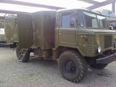

На фоне юношеских впечатлений, лет восемь назад, прикола ради, решил я отовариться шишигой, долго выбирал и выхватил в идеальном состоянии с консервации, с пробегом 400 км, под кунгом (в кунге стояло два стенда, стенд регулировки карбюратора и стенд для проверки и ремонта стартера и генератора) Продав СТО-шникам содержимое кунга еще и заработал.
Перебрав все резиновое, поменяв все масла и ремни я выехал...яркость юношеских впечатлений, поугасла...
Автомобиль разгонялся совсем слабо, шум в кабине не реальный, жрал не меряно, все в нем тряслось рычало и воняло...хватило меня на два бака и я пришел к выводу, что покупка такого авто-белая горячка. Может от того, что к тому времени я уже поездил на всяких грузовых иномарках а на каждый день у меня был тогда MB G320,одним словом я продал ГАЗ 66 и забыл как страшный сон.
И вот, год назад, пришел ко мне кент и давай приставать со строительством модного газ 66, я не повелся не взирая на его предложение о полном финансировании с его стороны, контровым аргументом к строительству такого авто явилось наличие спроса на подобный автомобиль со стороны местных котробандистов готовых заплатить не малые деньги за автомобиль, если у него получится уйти по трассе и по пахоте от УРАЛА с надувом, который с ихних слов, валит по пахоте под 80, при этом автомобиль не должен визуально отличаться от заводского авто, таким образом были сформировано тех. задание, благодаря которому риски были сведены к минимуму(вдруг самим не понравится-продадим) Так амбициозный проект превратился в коммерческий. Семь месяцев назад, я начал его строить у себя в домашнем гараже.
Было приобретено три газ 66, один это доки и возможность пройти техосмотр без проблем, второй это донор и правильный кунг и третий был не комплектным а точнее новая рама с мостами на которую и начали все навешивать. Весь пакет обошелся около пяти енотов.
Выбор пал на мотор от 80-ки,по простой причине, в случае не хватки мощности, на него можно ставить надув без вмешательства в поршневую а это еще добавит 60 кобыл, а ваще этот мотор фанаты раздувают до 700 кобыл, он компактный и легкий и крайне живучий, у меня была 80 служебная, на ней ездили всей конторой, продали ее с пробегом 520 тыщ, дальнейшая ее судьба мне не известна, но за мои 520 к мотору не касались.
Коробка шишковская по понятным причинам (слабая, не синхронизированная, ламучая и ток 4 скорости)была заменена на коробку зил 130, переход осуществлен без переходной плиты а непосредственно на зиловском картере сцепления, сцепление от 80-ки,лепестковое, но в него всунули зиловский диск сцепления, предварительно наклепав на него фередо от 80-ки. Первичный вал пришлось укоротить на 8 мм и уменьшить чуть диаметр(размер не помню, но цементированный слой пришлось сточить) под опорный подшипник в маховике. Раздатка родная ,но ее пришлось скрутить в плотную с коробкой, предварительно изготовив свой кронштейн в который вставляется коробка, раздатка и все это опирается на свой лонжерон в раме.Все эти меры были приняты с целью достижения оптимальной развесовки по осям и удалось убрать мотор из кабины. Полы в кабине тож вырезали и всунули фанеру опалубочную 20 мм.
На сегодня наездил на этом добре 400 км, ездил с одной целью-шо нить отламать,тупо убивал авто, все целое, но в коробке появился шум,думаю подшипник лег, выжимной тож зашелестел, коробка одним словом не выдержала, ща разбираем, увижу, отпишусь...

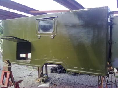

Сейчас занимаюсь кунгом, замена полов, мебель и всякий бутор

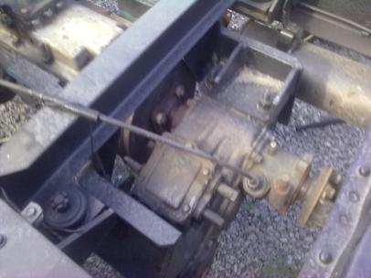

На вот этой фотке -
Не ЗиЛовский кожух, а УАЗкин, но ход мыслей понятен.
Ещё-бы увидеть фотки агрегата КПП+РК вместе с подрамником. Да и вообще желательно как можно больше фоток. Так сказать "для истории" - ведь интересно-же.
ATAC писал(а): http://clip2net.com/clip/m51639/1286588 ... p-20kb.jpg

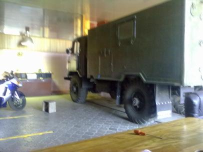

Полы в кунге заменил,завтра его снимут в столярке под мебель и рамой стану на яму... тады все сфоткаю,будет все видно...
Всегда помни где стоит трактор
Re: моторчик от LC80 4.5 бензин

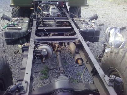

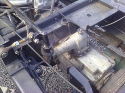

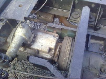

Пока что есть...выложу еще как нафоткаю

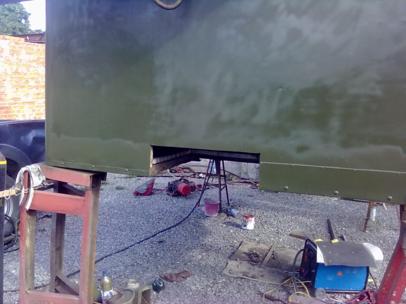

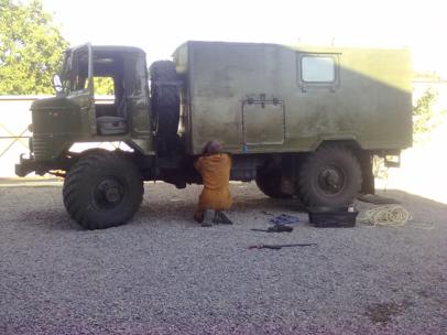

на одной из фоток видно сколько не влезло моторчика под кунг...точнее мотор поместился,не поместился механизм переключения

ATAC писал(а):Пока что есть...выложу еще как нафоткаю
На 4 фото классный просвет получился между кабиной и колесом
