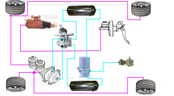

вот нарисовал схему.
Голубые полосы - воздушная магистраль,
Розовые полосы - гидро.

Во общем воткнул ты обычную ПАЗовкую систему.Но на рисунке у тебя не правильно нарисовано.Один контур должен передком тормозить ,а второй задком,а у тебя контура по правой и левой стороне стоят ,а это неправильно.При отказе одного из контуров у тебя машину будет разворачивать резко.
А так вообще молодец.Здорово всё получилось.

Aleks007 писал(а):Во общем воткнул ты обычную ПАЗовкую систему.Но на рисунке у тебя не правильно нарисовано.Один контур должен передком тормозить ,а второй задком,а у тебя контура по правой и левой стороне стоят ,а это неправильно.При отказе одного из контуров у тебя машину будет разворачивать резко.
мы умышленно разнесли тормозные контуры на правый и левый, т.к. не знали на тот момент, что шесятшестые мосты самоблокирующиеся, и изначально планировали делать 2 педали тормоза, соответственно на правую и левую сторону, чтоб решить проблемы с диагональным вывешиванием. Но теперь контура обязательно поменяем. проблем нет!
Не было у нас ПАЗовской системы... Слепили из того что было!

Кстати педаль тормоза получилась оооочень мягкая! Вообще никакого усилия на педаль создавать не надо. Больше похожа на кнопку с двумя положениями: "Выключено" и "Включено". Включено - это все 4 колеса юзом)))

1. Компрессор от ПАЗа,
2. Масловлагоотделитель был куплен на грузовой разборке от грузовой иномарки фирмы KNORR-BREMSE. по моему модель LA-62,
3. Два ресивера найдены на колхозной свалке, говорят от Кировца,
4. Пневмокамера + главный цилиндр (2 штуки) куплены новые, от ЗИЛа Бычка. http://www.konsulavto.ru/acat/data/zil/5301n/12-47.gif
5. Главный тормозной двухконтурный воздушный кран тоже куплен на разборке. Рекомендую брать вот такого рода http://www.ukr-prom.com/img/alboms/6992 ... 435185.jpg , чтоб сразу с педалью, ибо у него должна быть "отзывчатая" педаль, а не как в нашем случае, когда педаль работает ещё через москвичовский вакуумный усилитель и рабочий цилиндр сцепления от Газели. Кстати у газели рабочий цилиндр сцепления имеет стопорное кольцо, которое не позволяет выдавить поршень, в отличие от жигулёвских или уазовских. (это так, на заметку самоделкину.)
Магистраль (трубки и шланги) полностью заменены на новые. Всё остальное,колодки, колёсные тормозные цилиндры, осталось штатным.
