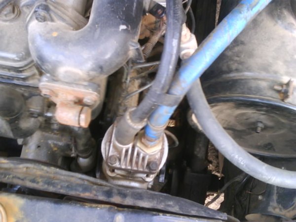

вот с ваакумом был геморой
ну я шарил в форуме и натыкался на газ 66 с дизелем смотрел фотки т.п
тормоза одноконтурные(один ваакум и нет ваакумного ресивера)
сначало а приделал шланг ваакума к всасывающема колектору
прокатился,не тормозит((,думал клапан не работает,нет,оказалось что работает...потом для интереса взял и проверил с какой силой он всасывает,блин,он оттуда нооборот выдувает воздух)))ладно спрасил,сказали что не должно быть так....

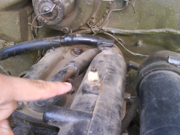

потом кто то посоветовал присоединить сюда...

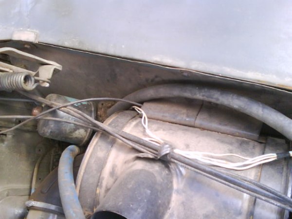

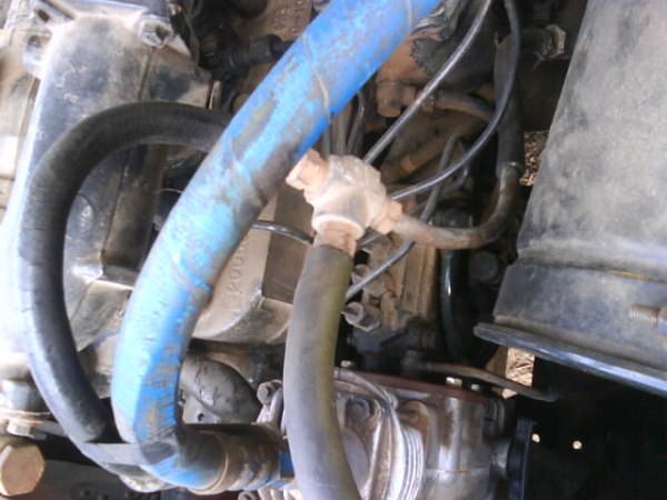

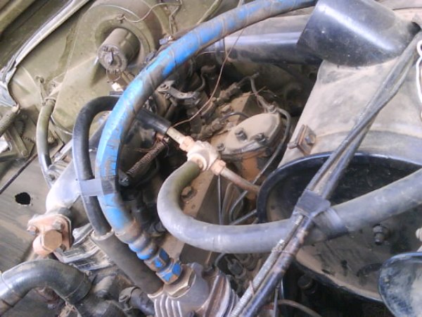

Re: Отчет устоновки Д-243 на Газ 53
потом посмтрел у астерикса и сделал как у него))ну для начало купил новый кампресор...

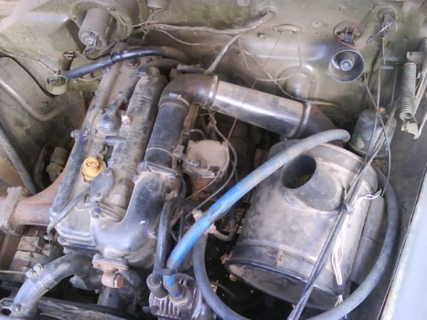

вот фотки,вроде и без слов все понятно))
и все равно этого не хватает,груженный под 8 тонн еле еле тормозит(((наверно буду ставить ваакумный ресивер))
Да причём тут вакуумный ресивер??? Если берёте вакуумный отбор от всасывающей магистрали компрессора, то необходимо врезать дальше от компрессора за вашим тройником клапан обычный(шар-пружина) на разрежение, чтобы на участке от компрессора до клапана(а соотвтетсвтенно и на тройнике) было отрицательное давление, т.е. вакуум.Ильнур газ 53 писал(а):и все равно этого не хватает,груженный под 8 тонн еле еле тормозит(((наверно буду ставить ваакумный ресивер))
