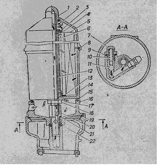

Сообщение ИЛЮХА »
Из "Руководства по эксплуатации" 1993 года издания, стр. 38: "Запрещается использовать фильтрующие элементы автомобилей КамАЗ, т. к. из-за большей высоты (на 10 мм) они упираются в верхнюю часть корпуса фильтра и не пропускают масло".

Ого!!! Что правда, то правда. Когда я достал свой фильтр из корпуса, он был чуть-чуть приплюснутый. Но я не придал этому значение. Значит нужно ставить свой родной.
А не кто не разбирал камазовский фильтр. Как он там устроен??? Может есть смысл его не много подрезать, теже 10 мм??? Если конечно это не критично!

Так вроде в верхней части масло и не идет - там шайба и уплотнитель, которые подпружинены...
ВеАн59 писал(а):Ого!!! Что правда, то правда. Когда я достал свой фильтр из корпуса, он был чуть-чуть приплюснутый. Но я не придал этому значение. Значит нужно ставить свой родной.
у него снаружи и изнутри сетки, а между ними гофрокартон. Как ты его резать собираешься не понятно... Проще приплюснуть на винтовом прессе (в тисках)

mixanicus писал(а):Так вроде в верхней части масло и не идет - там шайба и уплотнитель, которые подпружинены...
По-моему, в верхней части оно как раз идет. Поднимается по центральной трубке, вытекает через дырки в ней в районе пружины над фильтрующим элементом (уплотнитель не пускает грязное масло в центральное отверстие элемента, где уже чистое масло), проходит через фильтр и стекает вниз. Так што всё сходится.

ИЛЮХА писал(а):
mixanicus писал(а):... Поднимается по центральной трубке, вытекает через дырки в ней в районе пружины над фильтрующим элементом (уплотнитель не пускает грязное масло в центральное отверстие элемента, где уже чистое масло), проходит через фильтр и стекает вниз...
Тады ой. Я думал, что отверстие в трубке как раз с внутрнней полостью сообщается...

Сообщение alexB4 »
1. почему нет в комлектах резинки, что стоит под проставкой (№19 на рисунке).
2. Последнее время резинки полное Г...о. Разбухают от масла, тосола, тормозухи, хватает не на долго.
