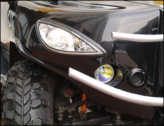

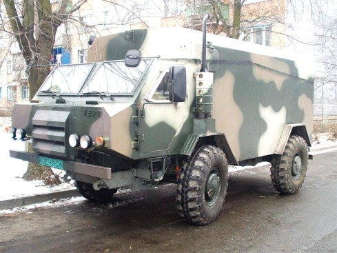

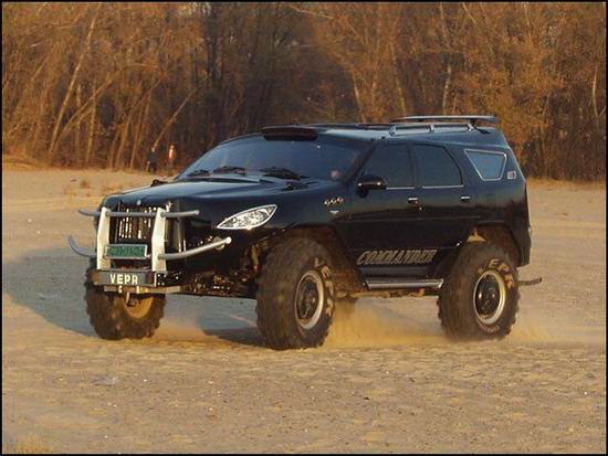

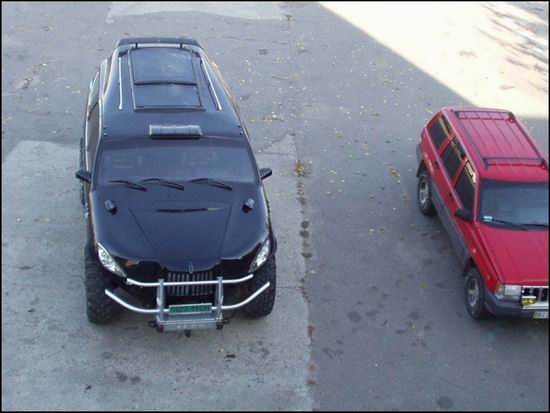

вот чудо созданное у нас в Кременчуге в атп15356 занимающемся в основном КРАЗами-автомобили серии ВЕПР есть три версии С-специальный(бронированный),К(командир),М(охотник).на автомобилях рама,раздаточная коробка ходовая и колеса БТР,клиренс 60см ,двигатель 4 цилиндра 3,9 литра турбодизель ивеко мощностью 136лс крутящий момент 420Нм коробка 6 ступ. ивеко,максималка 140 км в ч.габариты командира д*ш*в 5300/2500/2100,база 2880,масса 3350кг.все это к чему-если постараться то ходовую от бтр можно и на раму вкорячить и в габарит вогнать

wiskey писал(а):вот чудо созданное у нас в Кременчуге в атп15356 занимающемся в основном КРАЗами-автомобили серии ВЕПР есть три версии С-специальный(бронированный),К(командир),М(охотник).на автомобилях рама,раздаточная коробка ходовая и колеса БТР,клиренс 60см ,двигатель 4 цилиндра 3,9 литра турбодизель ивеко мощностью 136лс крутящий момент 420Нм коробка 6 ступ. ивеко,максималка 140 км в ч.габариты командира д*ш*в 5300/2500/2100,база 2880,масса 3350кг.все это к чему-если постараться то ходовую от бтр можно и на раму вкорячить и в габарит вогнать
ПИПЕЦ-какой то!Особенно последнее фото.
