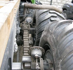

Все парни колеса приехали начинаем делать лифт машины! Резина от сельхоз машины Бел 91 12 ти слойная, диски сделали из двух каждый ( родной 66 и еврокамазовский) колеса получились тяжелей родных но не намного. Лифтуем так, режем газоновские рессоры и добавляем по 6 коротуих листов. Фургон тоже приподняли добавили между нам и рамой брус 8Х5 см. к раме притянули стремянками по три с каждой стороны.

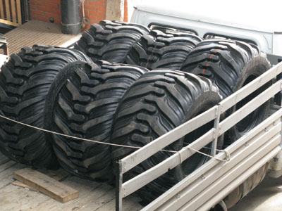

Свершилась первая часть мечты идиота. Дождался бескамерную Бел -91 с завода (долго ломались, потом ещё долго ждал).
Уже неделю не могу вставить картинку,форум просматривается хорошо,но ответные сообщения почти не принимает,пробовал разные браузеры, не помогло.Или только у меня такие проблемы.
По теме. Поднимаю вопрос вновь.Кто что думает про бескамерную резину. Планирую использовать минимально 0,5кгс,максимально 1кгс. Полная масса Зил 131,не более шесть тонн ( по тонне на
каждое колесо).
С уважением

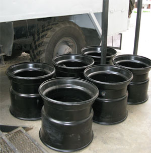

Докладываю,наконец получил заводские бескамерные диски по спецзаказу. Диски 20.00х225 под ЗИЛовскую ступицу.Цена 9000руб за шт.

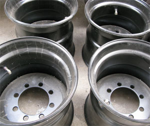

Приварил штуцеры подкачки

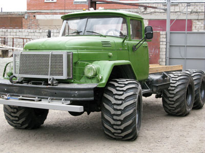

Резина на диски встала нормально,нигде не пропускает.Шиномонтаж забортовал шесть колес за час. Проверил все стыки, всё ок!
Вчера переобул машину.
При поворотах немного задевает арки сзади.Придёться подрезать.
Перестраховался с вылетом заказал минус 80мм, а нужно было минус 30-40мм. И машине легче и габарит меньше.
С уважением.
