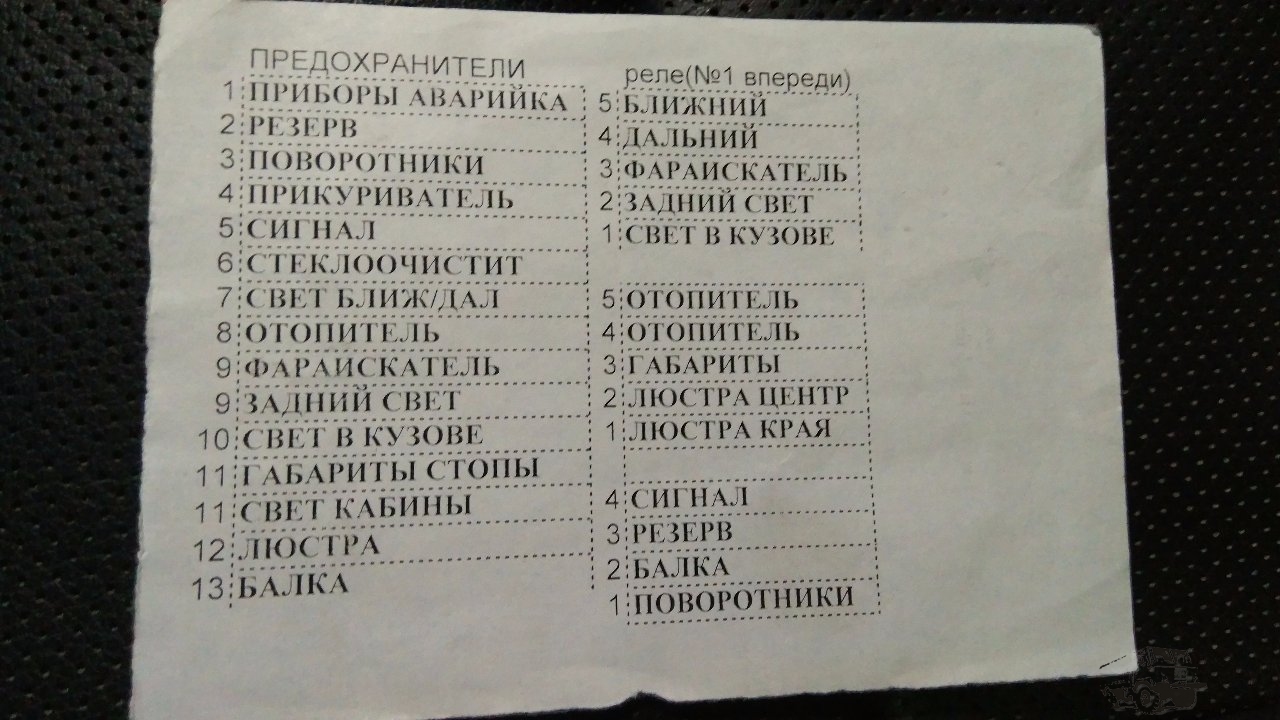

Давидыч !
на счет тумблеров я не помню , прости
один печка
второй лампы прицепа на крыше
третий не помню

Шифрования какие-то. Не понятно
