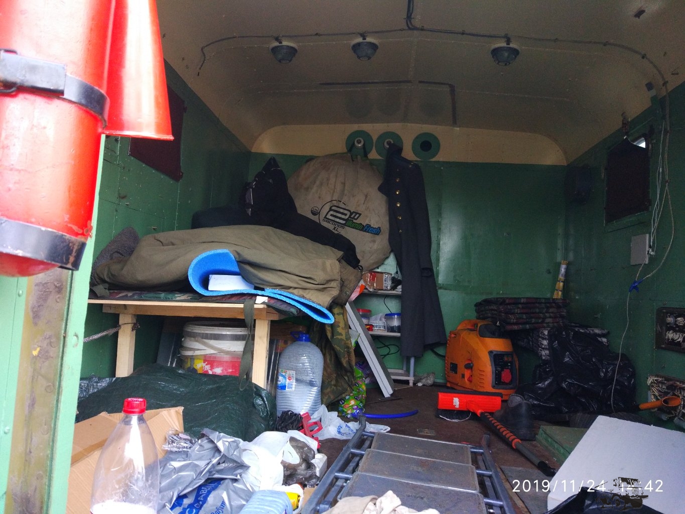

Ну хрен знает я пока значение в 4500 даже при загрузке и 2 людях в кабине не перепрыгнул
Вот тебе полная загрузка только шмурдяк два рюкзаказакинуть да еды

RAT писал(а):[post]394340[/post] Ну хрен знает я пока значение в 4500 даже при загрузке и 2 людях в кабине не перепрыгнул
Мой предыдущий весил около 5 и пер как дурак,я думаю видео ты видел)этот думаю в 6т уложусь,подозреваю что 5 что 6т одинаково хорошо в болоте ко дну пойдут
Короче посмотрим результат,выводы рано еще делать
Пс.У большинства здесь кунговые машины хорошо за 5 весят,особенно с дизелями
