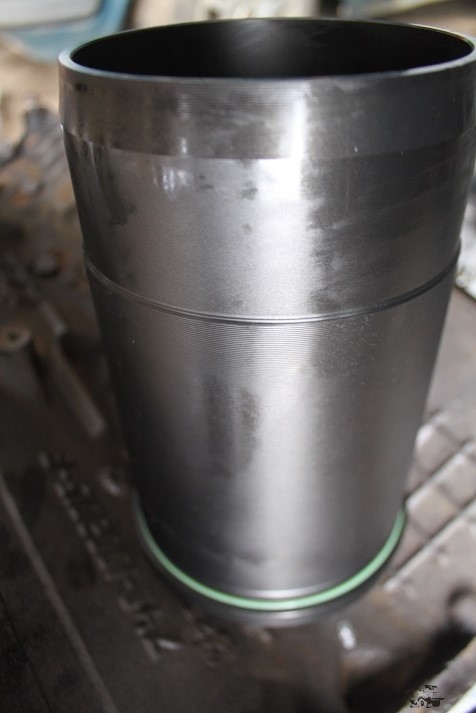

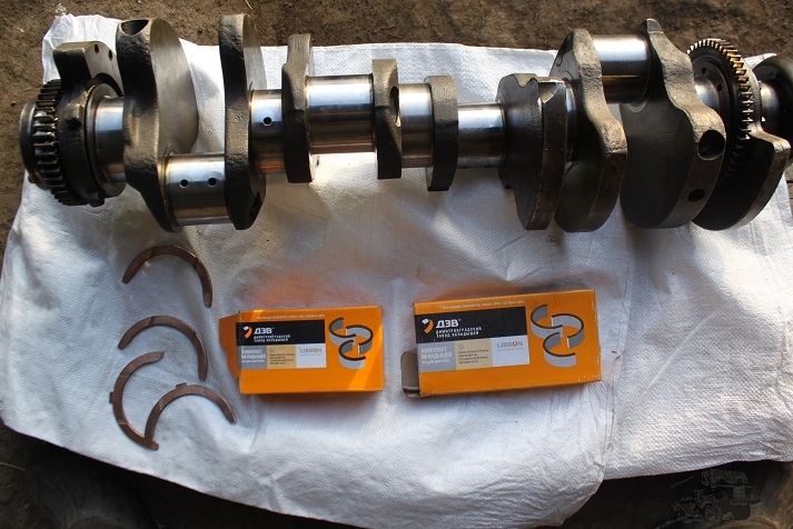

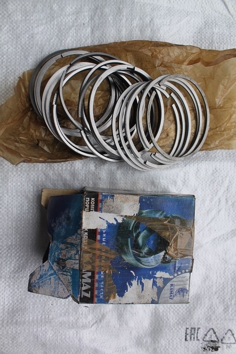

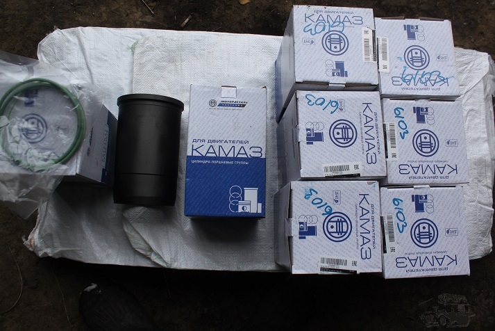

Всем привет!
1.Забрал колено со шлифовки и полировки.
Коренные шлифанули в межремонт Р01(не путать с Р1), шатунные оставили стандарт, просто полирнули.Также была произведена чистка каналов и замена 205 подшипника.За работы отдал 5000р+ вкладыши коренные и шатунные FEDERAL MOGUL 4700р+1300р за полукольца.
2.Решил все таки поставить новые гильзы МОТОРДЕТАЛЬ по 1350р за шт, что бы все совсем красиво было, разумеется новые оригинальные кольца(нашел на авито за 1800р)Поршня старые оставил тк они в идеальном состоянии
Поршня почистил и напялил новые кольца.Установил гильзы в блок.На этом время выделенное на хобби закончилось.
Продолжение следует…

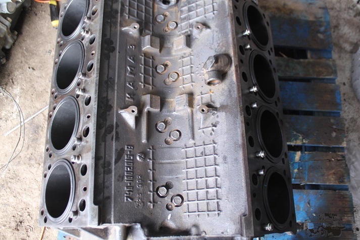

[ref=#669933]Dmitriy7171[/ref],
Все же заронил я зерно сомнения по поводу геометрии гильз
, правильно сделал , собирать движки с помойки не самый правильный вариант . теперь потроха новые грешить особо не на что . если сам при сборке не накосячишь

RAT писал(а):[post]382269[/post] [ref=#669933]Dmitriy7171[/ref],
Все же заронил я зерно сомнения по поводу геометрии гильз, правильно сделал , собирать движки с помойки не самый правильный вариант . теперь потроха новые грешить особо не на что . если сам при сборке не накосячишь
Мотор далеко не с помойки был
Если бы не коренные вкладыши ему ходить и ходить еще.Все таки из под крана мотор,они не много ездят,а отличии от тягачей с арбузами)))

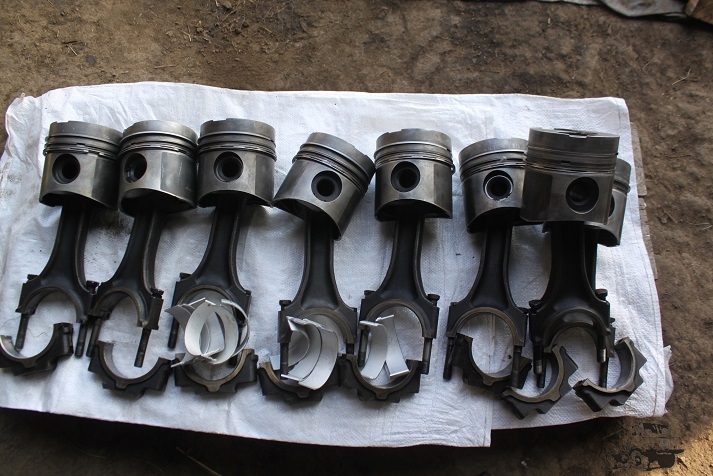

Мне показалось что в поршнях в камере сгорания нет конуса? Если так то они под турбину. Так то не страшно работать будет, но чуть чуть потеряет в мощности.

Dimk44 писал(а):Мне показалось что в поршнях в камере сгорания нет конуса? Если так то они под турбину. Так то не страшно работать будет, но чуть чуть потеряет в мощности.
Самые обычные поршня под нетурбовый мотор.Других там быть не может
