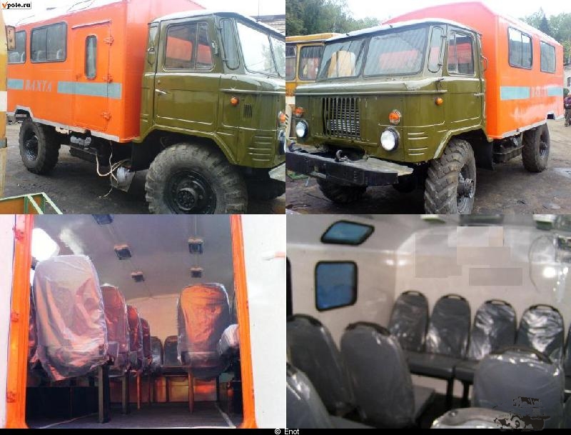

Так смотря сколько весит будка вахтовая.

tuk писал(а):[post]369507[/post] Так смотря сколько весит будка вахтовая.
Ну вроде как она полностью железная и весит не знаю сколько, но на порядок больше.. Я конечно же говорю о Вахтовочке не от Камаз или Урал, но об обыкновенной для ГАЗ- 66.. Не хотелось бы поставив Вахтовку ехать с подсевшей кормой :shock: :idea:
В этом смысле на видео про авто/кулибинов и какой то их "проект" для чего они купили Шишигу и дизельком воздушного охлаждения и если присмотреться то сзади двойные колеса и с рессорами подресорники стоят.. Может конечно это рама от Шишиги самосвала просто :shock: :idea: :?:

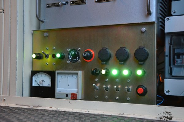

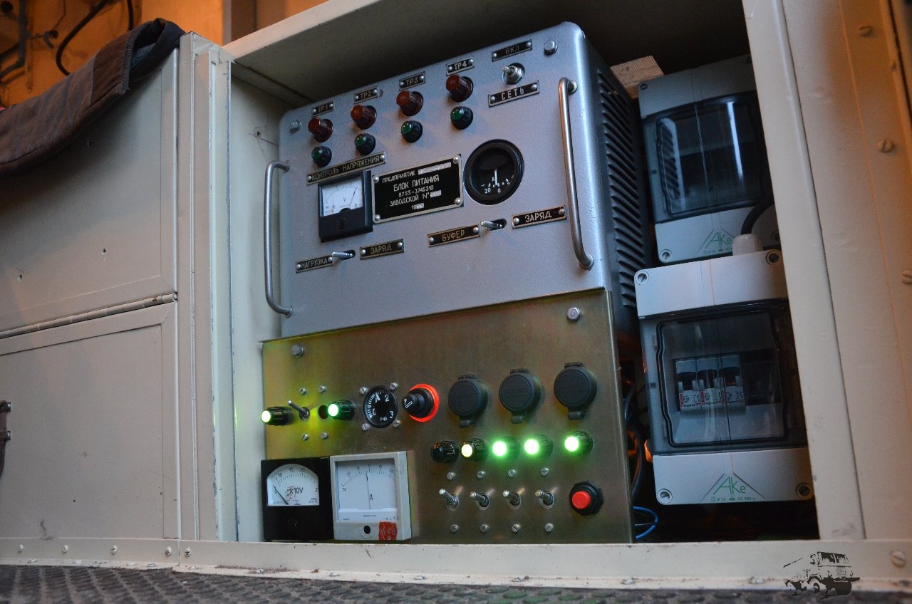

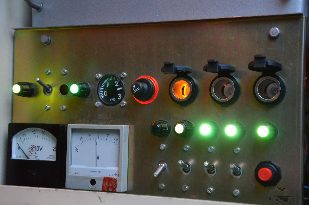

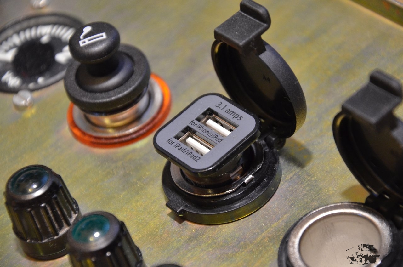

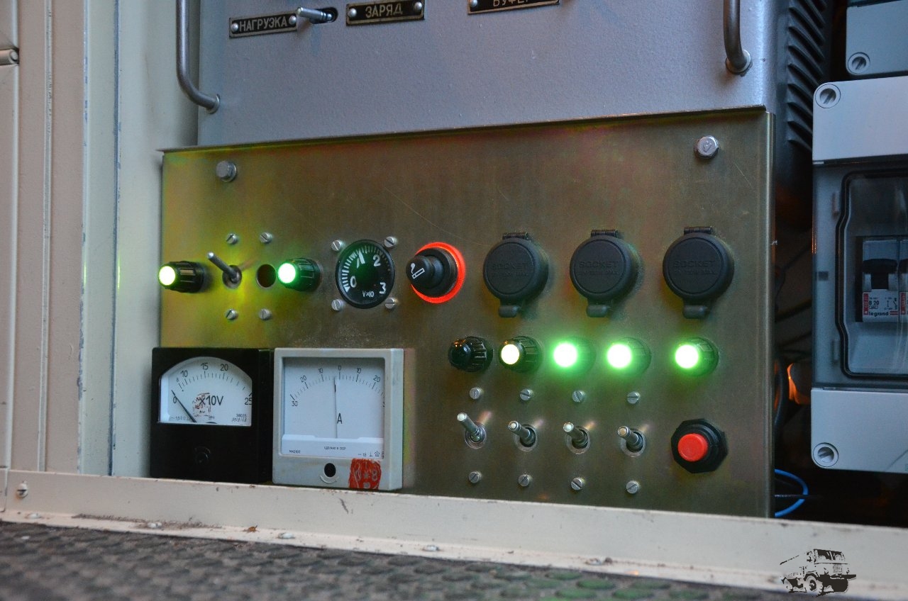

Уходят морозы, и пропорционально им возрастает желание чего-нибудь сделать 8) :lol: Очередной рабочий консилиум по внедрению чего-нибудь в Шишигу вдохнул так сказать жизнь в щиток с приборами, розетками для зарядки всевозможных гаджетов без которых наша жизнь сейчас наверно не возможна.. Дефицит опций в Шишиге в городе то чувствуется, а на природе так вообще остро..
Получилось подвести два напряжения 12-24 V. Воьтметр со средней точкой для показания в тумблере для индикации обоих токов. Розетки запитаны как 12 V. -вые. И вместе с этим так как бортовая 24 v. то конечно как минимум одну розетку запитали на 24 V. За квадратный Амперметр отдельное спасибо Сорока Александру Николаевичу- сколько не пользуюсь всё ненарадуюсь- настолько точный прибор четко по каждой мини/лампочке чувствующий перепады силы тока.. И суммарно всё по общим включенным приборам как раз под 30 А. больше тока в своей машине пока не видел от каких-нибудь приборов :shock: Распаяли проводку и прикинули , что да как лучше подключить и установили на место запустили перепутав по началу полярность в некоторых мелочах- поправили.. собрали, включили всё заработало 8) :lol: Когда щёлкнула личинка прикуривателя, Микки, закурил и с дымком пришло понимание, что всё хорошо - полёт нормальный :shock: :idea:

Виталя , щиток довольно низко, напрашивается толстый кусок оргстекла для защиты... Поверь то что можно пнуть обязательно пнут и в самый неподходящий момент...

Кочегар НЛО писал(а):[post]369549[/post] щиток
Так у меня крышка всё целиком закрывает..я её ленюсь ставить, чтоб быстрее добираться.. :shock: :idea:

vivanov76 писал(а):[post]369548[/post] За квадратный Амперметр отдельное спасибо Сорока Александру Ивановичу- сколько не пользуюсь всё ненарадуюсь- настолько точный прибор четко по каждой мини
Да Николаевич я :D Поэтому и ник у меня по первым буквам ФИО :!:
Сообщения: 4416
san писал(а):[post]369554[/post] меня
Да я знаю про ФИО.. извиняюсь за не точность .. :-o
И кстати если ещё такой есть, то я бы взял..

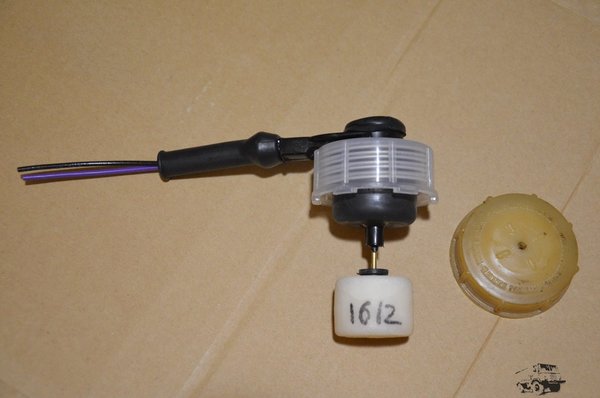

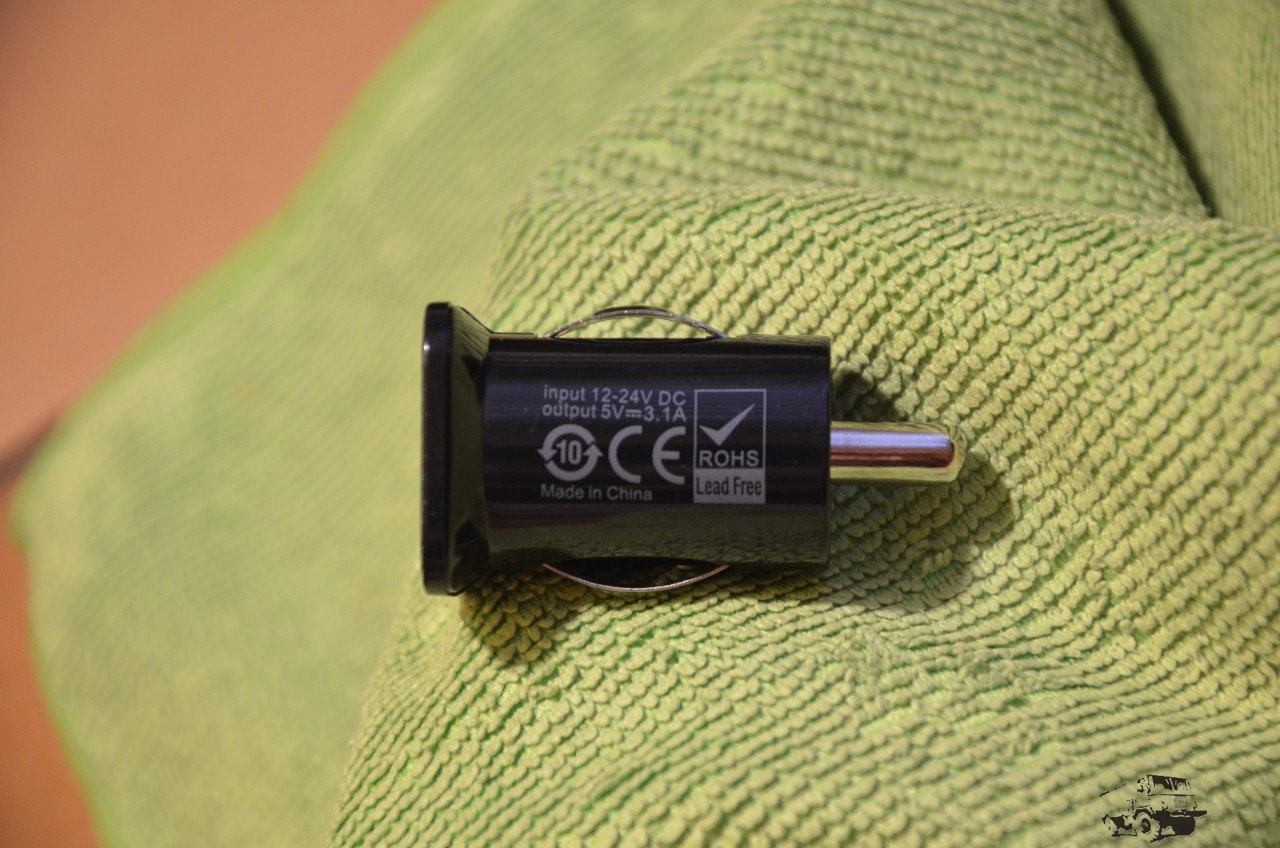

:lol: :lol: :lol: Обе USB розетки оказались не рабочими.. Хорошо, Пархату, не отправил :lol: А с виду вроде прилично выглядят :P
Нужно чего то нормального покупать :-o :idea:
Сообщения: 4416
Кочегар НЛО писал(а):[post]369549[/post] щиток довольно низко, напрашивается толстый кусок оргстекла для защиты
ну.. по идее конечно низковат щиток.. Конечно нужно было его вешать где-то на видном месте высоко, что-бы и видно и удобно, но как всегда есть "НО" :shock:

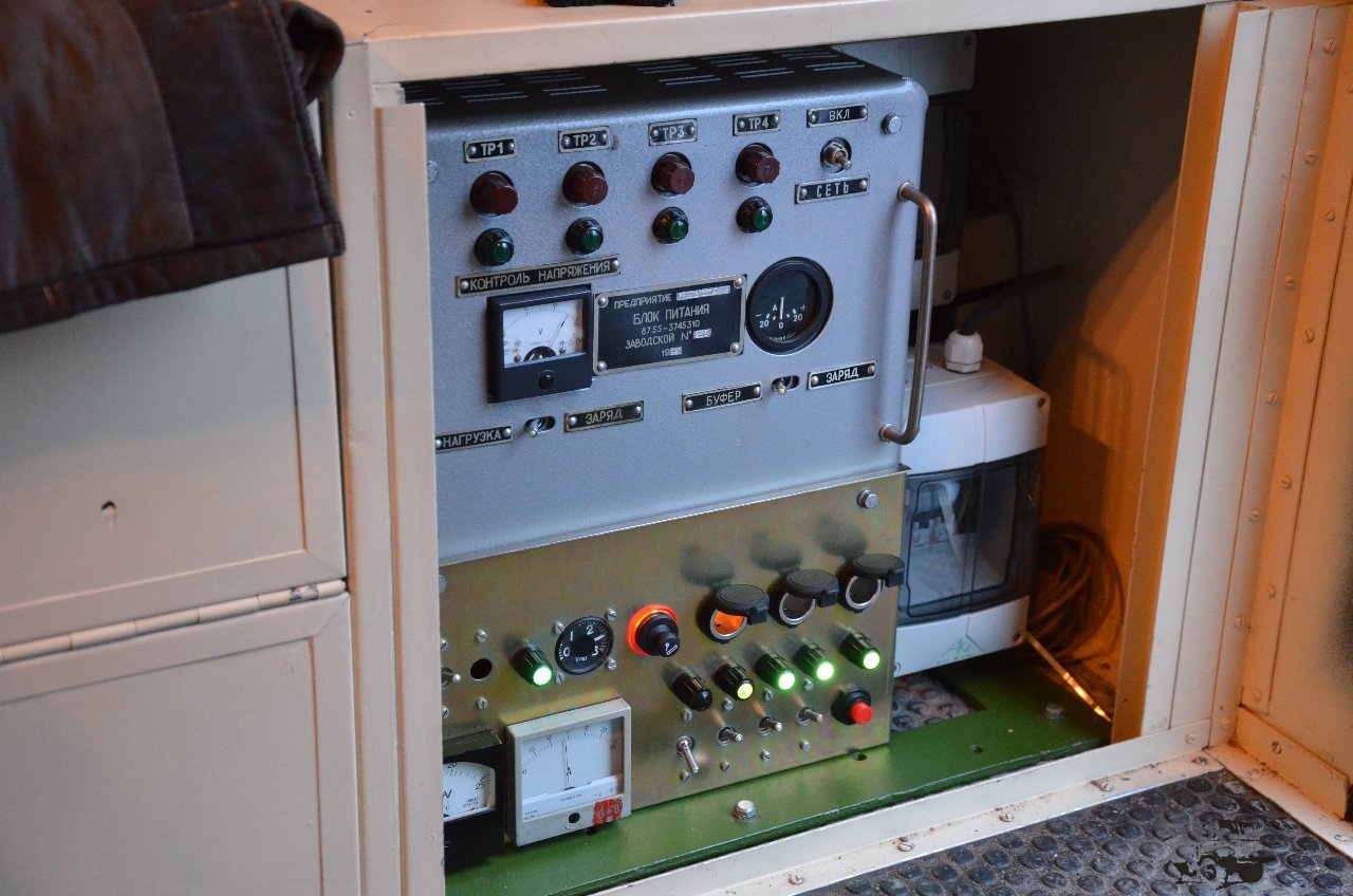

В связи с экономией места в маленьком КУНГе размещаю всё электирческое в одном отсеке, заполняя всё свободное пространство- наполняя его так сказать чем то нужным..
Так-то замечаю одну вещь :shock: :idea: когда с машиной копаюсь бегая вокруг неё и на природе , зачастую не входя в КУНГ просто чего-то нужно взять,сделать и нужно то приоткрыть дверь и всё .. Ну и Щиток получается прям у двери, ну а если внутри КУНГа то наклонится не сложно- было бы чего включать 8) :lol: получается место для всего хорошо.. :shock: :idea:
А эстетическое наслаждение содеянным? Ну не видно же... :(
Сообщения: 4416
Кочегар НЛО писал(а):[post]369709[/post] Ну не видно же...
ну не знаю- мне так очень нравится и у меня к месту 8) :lol:
