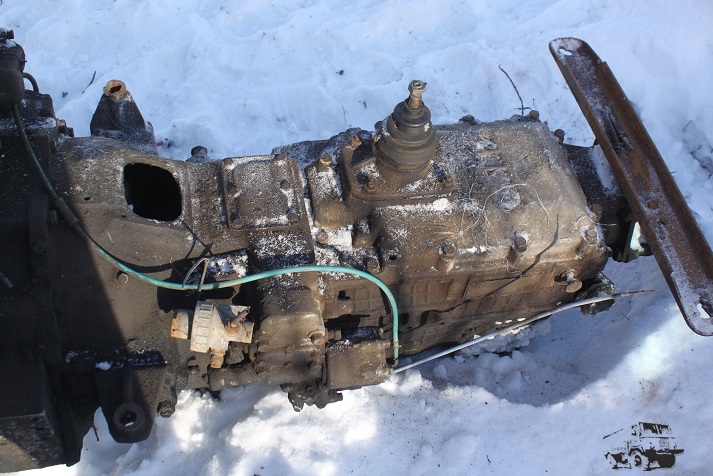

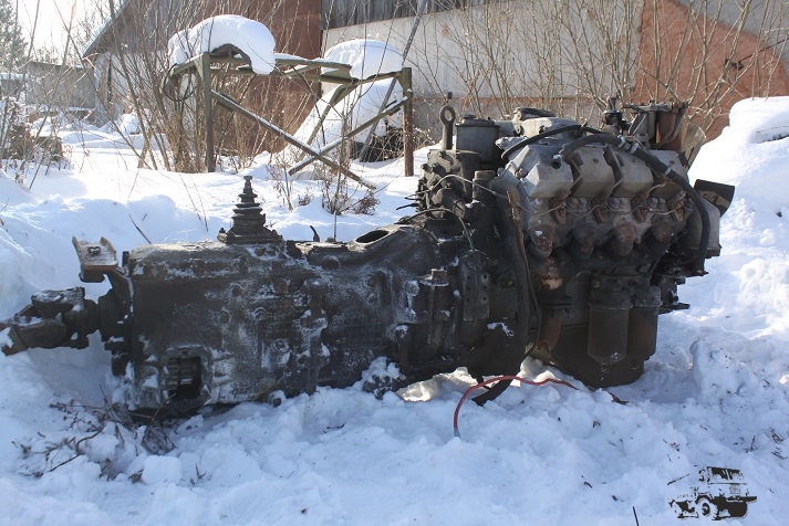

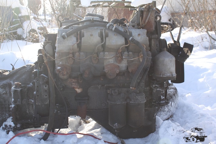

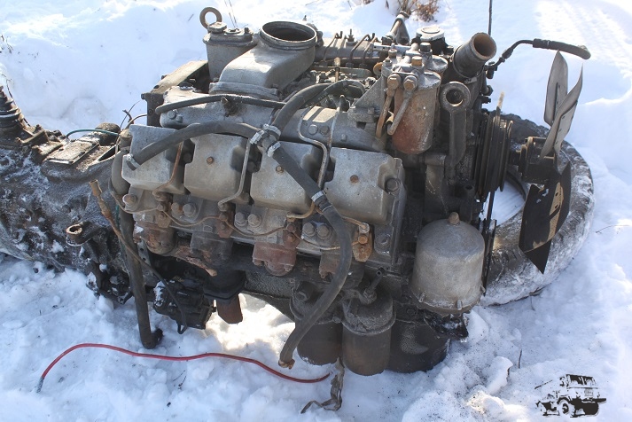

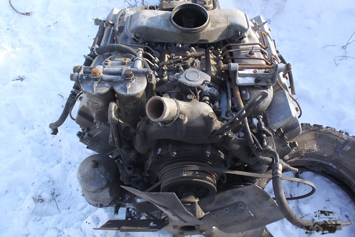

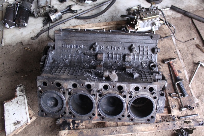

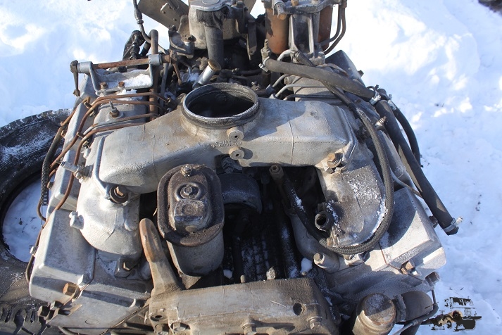

Для имплантации в шишигу был найден камазовский мотор с автокрана кс-3575 на базе зил 133гя.Чумазенький,грязненький,впрочем как и все камаз моторы.Коробка передач с делителем и ком под насос,не реверсный.Она мне не понадобится,буду ставить другую.
Будем вскрывать мотор и проводить ревизию.Люблю авантюры

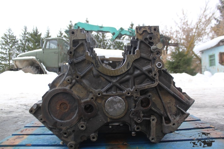

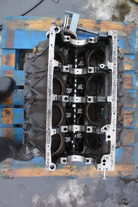

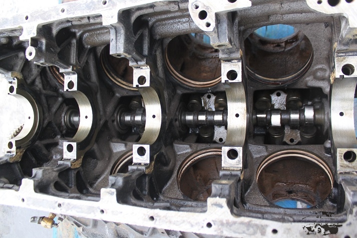

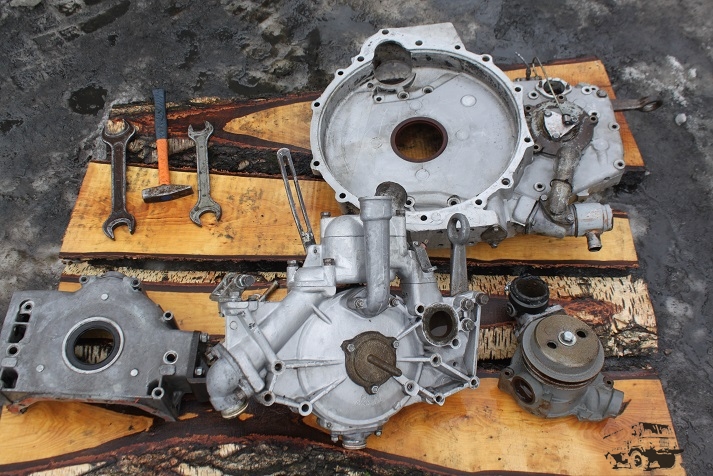

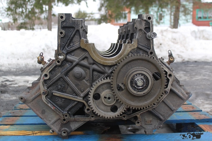

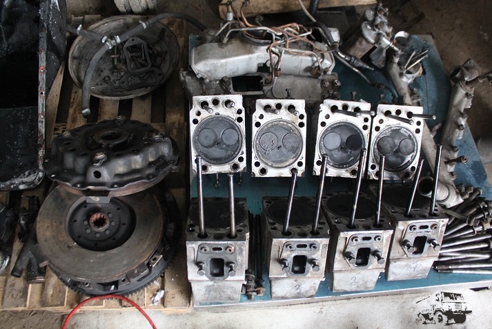

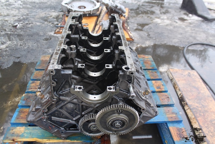

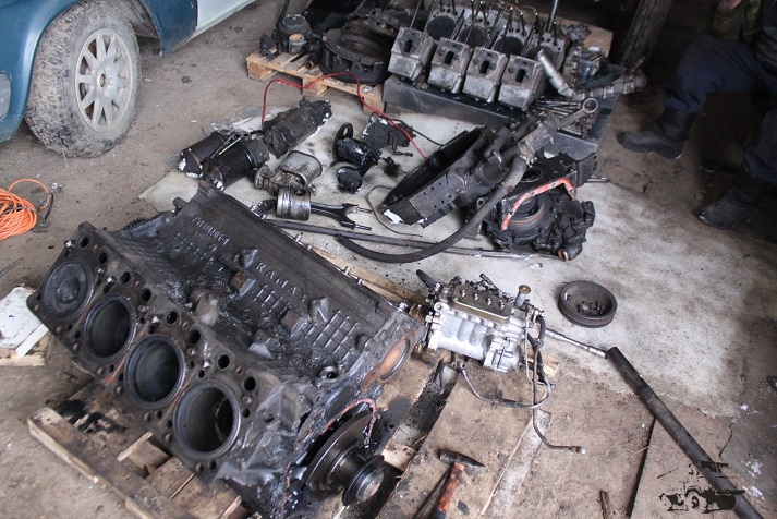

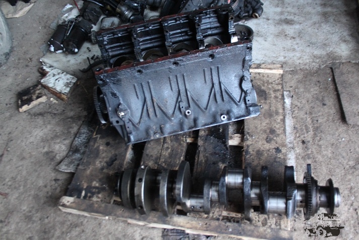

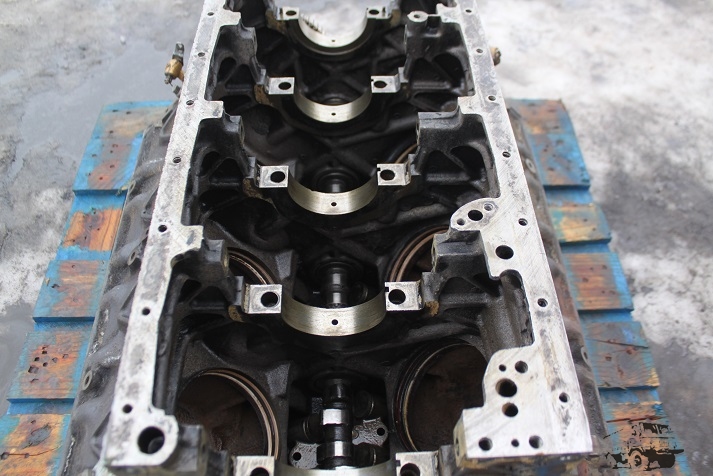

Прежде чем пялить такой мотор в шишигу,нужно его разобрать,отмыть и заменить все то,что вызовет подозрение)
Итог:
1.Поршневая отличная,на всех гильзах хон как будто вчера нанесли,поршня отличные,кольца естественно под замену
2.Колено номинал,на коренные в шлифовку межремонт Р01 94.75.Шатунные в полировку,они в идеале.
3.Распред и втулки отличные
4.Маховик,промдиск и корзина отличные.Ведомые диски поменяю.
5.ТНВД и форсы после регулировки,туда не полезу
Итог:
+79028416344,Дмитрий

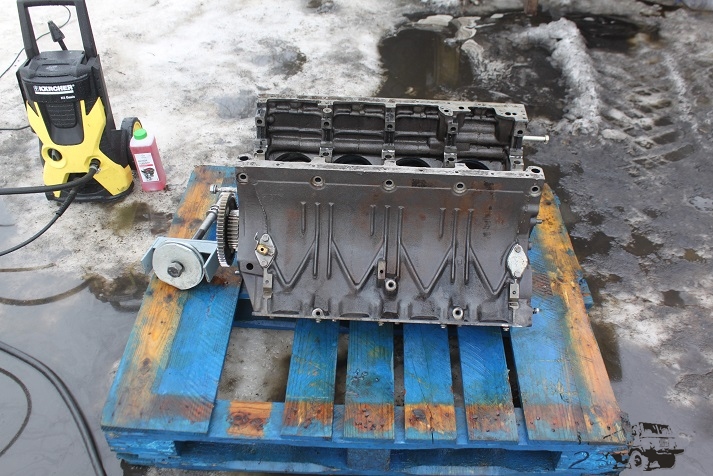

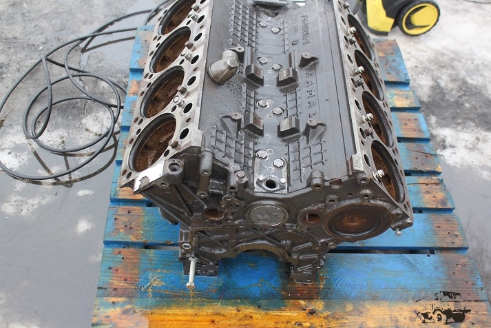

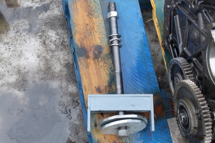

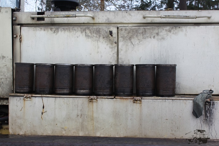

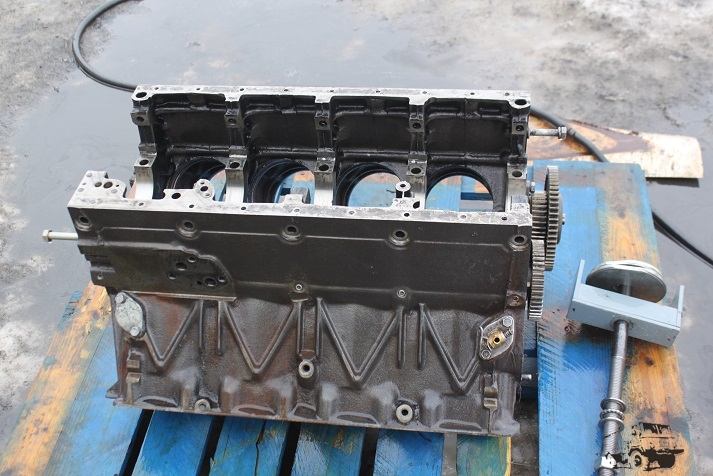

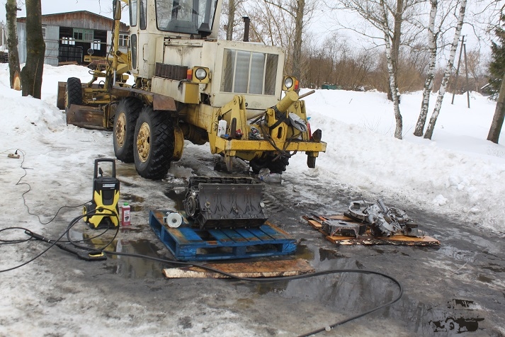

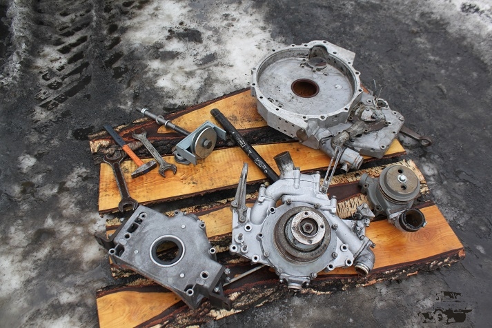

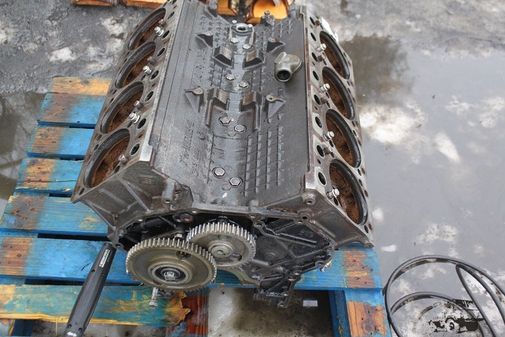

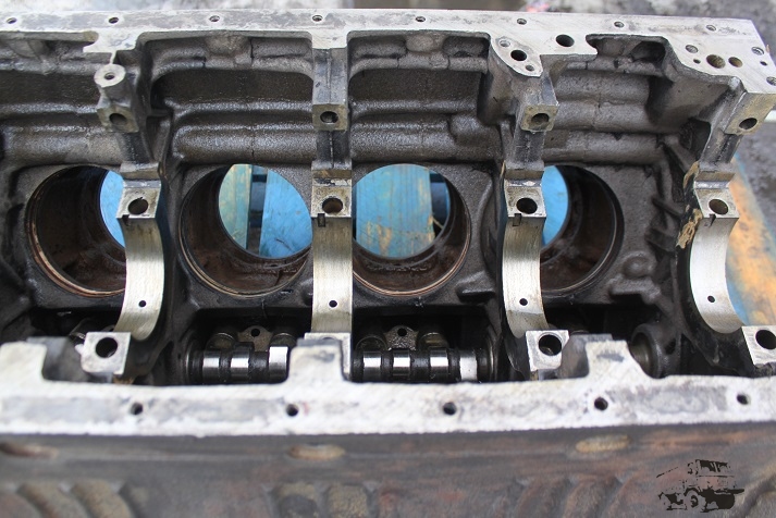

Чтобы было приятно собирать мотор его нужно хорошенько отмыть.
Керхер и химия в помощь.После помывки мотор был продут воздухом и побрызган вытеснителем влаги
Зы.Гильзы решил заменить,чтобы все было по феншую,хотя это и не требовалось.Старые гильзы вытащил с помощью съемника
