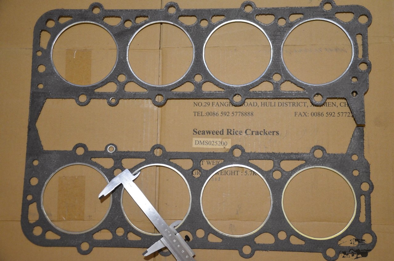

ГБЦ ЗМЗ- 41..

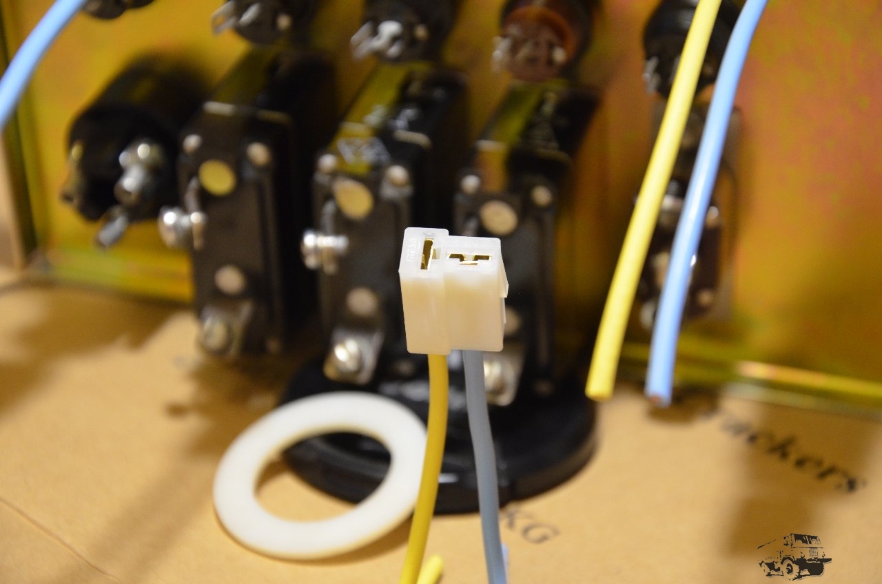

Заехал на рынок смотрю к розеткам колодочки лежат- прикупил как говорил не дорого 8)
толщина щитка в 1 мм. оказалась тонковата, пришлось у токаря из капролона кольца заказывать чтоб гайка поджала плотно..

Виталий, где 12в гнезда брал?
Сообщения: 4416
Евгений_НСК писал(а):[post]368055[/post] Виталий, где 12в гнезда брал?
На местном авторынке.. Хорошие "штуковинки", но у продавца кончились обратные гайки- поэтому только на пластиковые зубчики на которых все такого рода "штучки" они крепятся.. Поэтому гайку либо у токаря точить либо "основа-мясо" в котором держится розетка нужен толще чем 1 мм.. При том, что диаметр отверстия в "мясе" четко совпадающий с диаметром розетки- не болтается..
Может дороговато, 300-500 р (скидывает на объём покупаемого), но мне нравиться по качеству.. Шайба у токаря из капролона (как на фото) с его материалом 100 р. шт. я заказывал.. Сделает и обратную гайку если надо будет.. Думаю зубчики от использования могут со временем подразболтаться , а с обратной гайкой точно нет..
