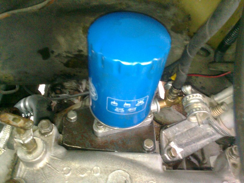

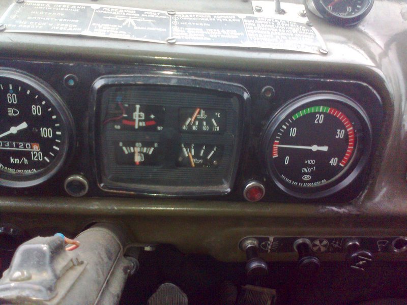

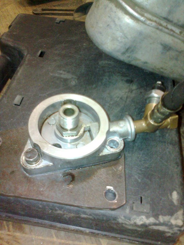

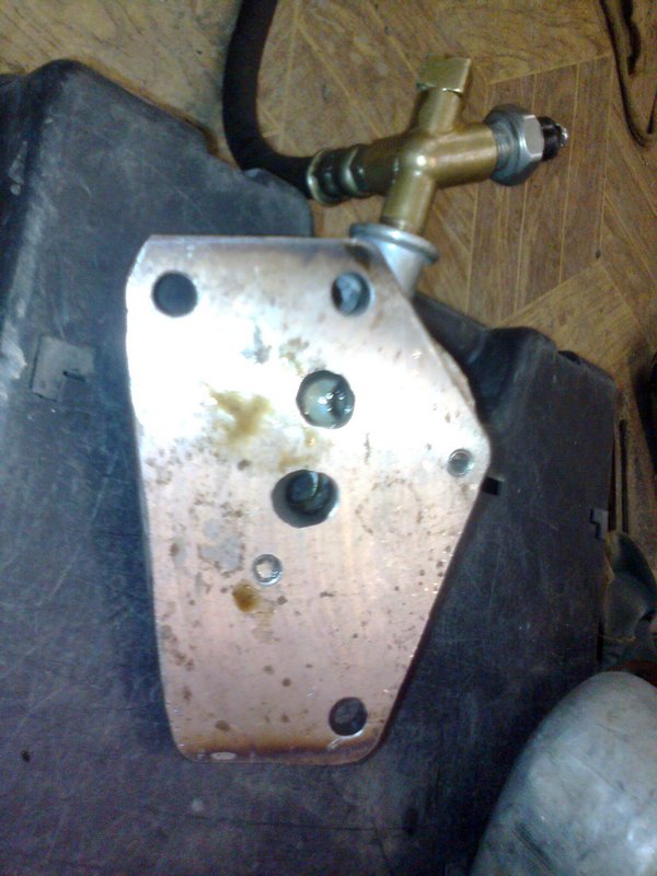

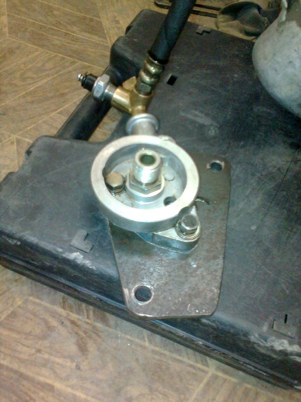

Сегодня избавился от центрифуги... :D Совсем....Идея витала в воздухе давно.Наконец,порывшись в магазинах,приобрел масляный фильтр от Д-245,по объему показался подходящим.Ресьба и посадочное место оказались,как на Жигулях. И тут я вспомнил,что на Москвич 412 ставил переходник под Жигулевский фильтр,вместо штатного элемента.Поехал в магазин и купил такую штукенцию за 180 рублей. :lol: Ну,а остальное на коленке болгаркой и сверлом сочинилось за пол дня. :D Пластина-сталь 3,толщина примерно 8мм,фрезерованная с одной стороны.Прокладки-паронит 1мм.Все делалось по месту по старым прокладкам,центрифуге и блоку.Результат,честно ошеломил.Давление масла увеличилось на 1 Кг/см*2 и стало 5 Кг/см*2 :o .Пришлось последние шайбы в редукционном клапане выкинуть.Теперь на рабочем режиме давление 4 Кг/см*2,на 500 об/мин 1Кг/см*2!При заведении двигателя лампа давления гаснет сразу,как на моей Тойоте. :shock:

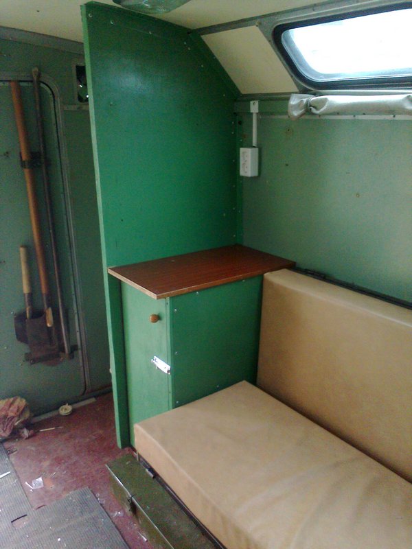

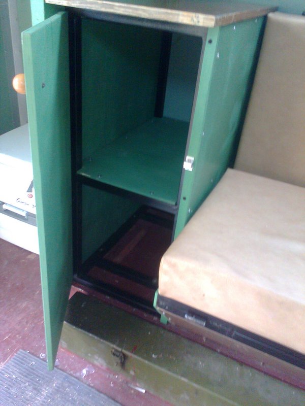

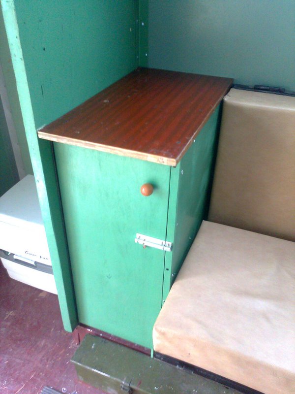

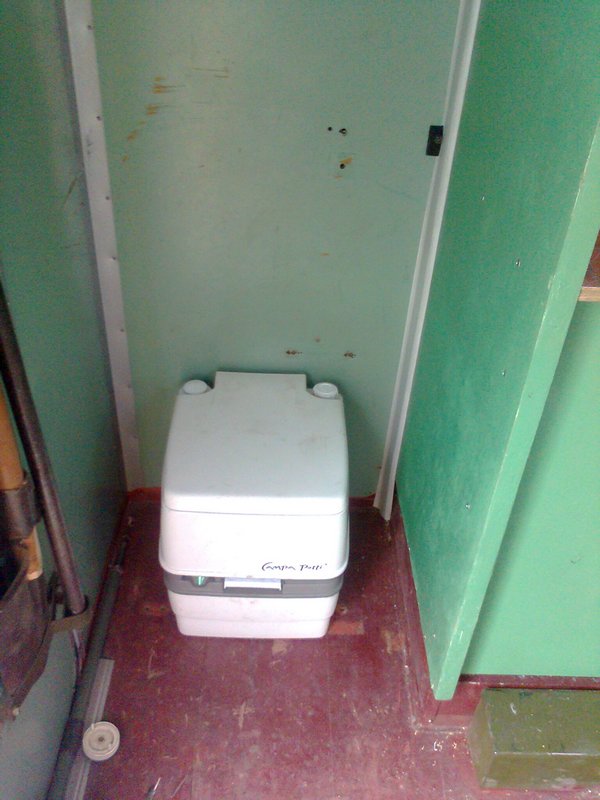

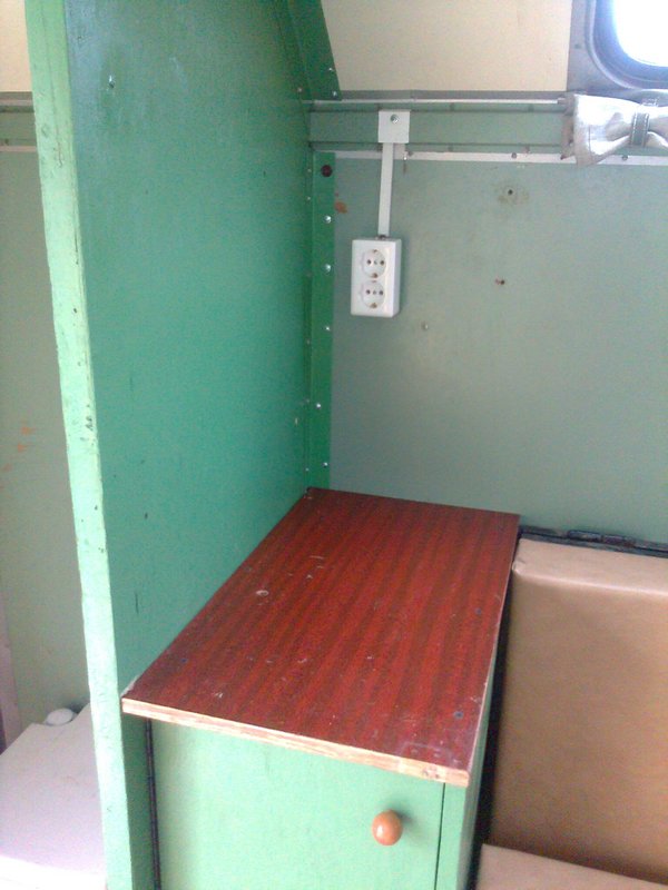

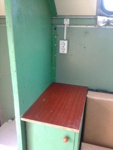

В выходные строил туалет. :D В КУНГе. :D Ну,и тумбочка получилась заодно.Теперь осталось дверь или штору какую-нибудь придумать,ну и вентиляцию,сказали только сильную не ставь,а то еще чего на дорогу вылетит... :lol:На перегородку планируеться телевизор,вечером удобно смотреть будет всем с кроватей. :D
AlexM
Сообщения: 551
Re: Мой ЗиЛка
Сообщение AlexM »
Перегородки- это стандартные двери от туалета,ванной девятиэтажки 70-80 годов.Краска снята феном и покрашено краской НЦ.Быстро и дешево.Массив дерева и фанеры.А вообще,вся мебель-профильная труба 25-20мм,фанера 7мм,12мм и саморезы и сварка. :D Дороже,пока,ничего себе позволить не могу. :shock:Главное,на отдых ездим и удовольствие получаем! :D

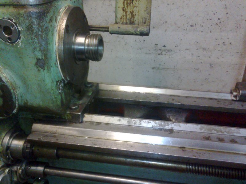

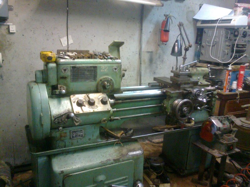

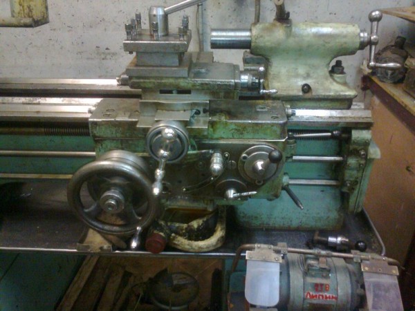

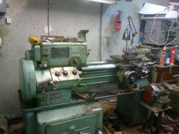

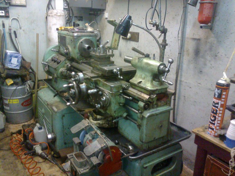

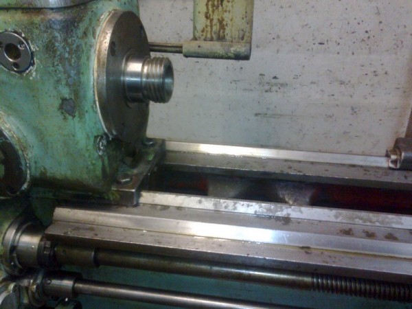

Вот,моя новая игрушка!1Е61МТ 1966г.в. Уже отрепетировано,почти все,ждет планшайбы и патрона.Есть косяки по каретке,ПБ(надо шестеренку в трензеле перевернуть),но все работает,крутиться,качает и т.д.... Так хочеться поточить уже! Надо шариков на ручки наточить,пару ручек самих.Станок простоял больше 10 лет,ПБ переточена под подшипники качения,ЗБ тоже переточена(елда ,которая выдвигаеться,новая самодельная,очень плотно стоит,забыл,как называеться )Мечта сбылась неожиданно,случайно,но сбылась.
Иван Токарь
Сообщения: 137
Зарегистрирован: 31 янв 2011, 02:16
Откуда: Калуга
Re: Мой ЗиЛка
Сообщение Иван Токарь »
Елда которая выдвигается называется пиноль :)
Иван Токарь
Сообщения: 137
Откуда: Калуга
Re: Мой ЗиЛка
Совет на будущее точило от станка уберите подальше, абразив летит и оседает на направляющих.
AlexM
Сообщения: 551
Re: Мой ЗиЛка
Сообщение AlexM »
Точило просто стоит,ждет своего часа на установку.А вытяжка из под кругов будет на улицу.Сейчас отсос из другого,рабочего наждака идет в пылесос.

у меня такой же . 1е61 )
На chipmaker планшайбы регулярно продают .
от 500 до 1000 за штуку .
Я бы сразу родной 160 патрон , на 200 поменял .
