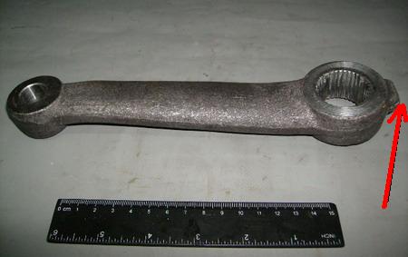

я тут за 5 000 нашел случайно гузовом магазине новый типа - даж в промаслнной бумажке. мылился мылился - решил на НГ себе и пепелацу подарок сделать - купил - непоставил еще - со старого - сошку сбить че то не могу - залил его уже весь WDхой - неслазит - ударить кувалдой неполучеться как то - отмакает пака.

Grisha писал(а):со старого - сошку сбить че то не могу - залил его уже весь WDхой - неслазит - ударить кувалдой неполучеться как то - отмакает пака.
Не надо ВДхой заливать, она не поможет. На сошке есть специальный отлив, я его стрелкой указал. Бери молоток и бей по нему (по резче, вдоль самой сошки) пока сошка не сойдет. Только не кувалдой и без фанатизма :lol: Они так и снимаются.
Глаза боятся - руки делают!

AlexiS писал(а): На сошке есть специальный отлив, я его стрелкой указал. Бери молоток и бей по нему (по резче, вдоль самой сошки) пока сошка не сойдет. Только не кувалдой и без фанатизма :lol: Они так и снимаются.
всегда старался кувалдой мелкой, или тяжелым молотком (700-1000г) через проставку или второй молоток.
все прекрасно снималось, и начатую быстрей чем сьемником.
хотя он тоже нужен, для создания выпресовывающего натяга.

Насколько понимаю, снимается также как и любая шаровая - с удара, а там чем тяжелее удар - тем сильнее повреждения...
Для снятия нужен 1 легкий, но резкий удар. Он приводит к волновым вибрациям по всей окружности, вот он и выскакивает.
В свое время первый раз тоже мучился с шаровой на Террано и ломом и кувалдой, а теперь - молоточком китайским (он помягче и не оставляет на ступице следов) грамм 200 один удар и готово.

Force писал(а):Насколько понимаю, снимается также как и любая шаровая - с удара, а там чем тяжелее удар - тем сильнее повреждения...
ну так то разделяю - на как всегда бывает - с размахом в данном случае, для придания максимального кинематического усилия, китайскому молоточку - не очень. или надо по сложной траектории размах производить)))))))))

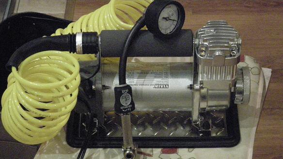

вот электронасос причапал из столицы - буду проверять в боевых условиях.

Первым откажет манометр, вторым пластиковая черная пимпочка, которая одевается на сосок камеры, потом изоляция на проводах полопается. При накачивании колесо лучше поддомкратить. А так в общем в боевых условиях ничего, работать будет ... первое время ...

Борисыч писал(а):Первым откажет манометр, вторым пластиковая черная пимпочка, которая одевается на сосок камеры, потом изоляция на проводах полопается. При накачивании колесо лучше поддомкратить. А так в общем в боевых условиях ничего, работать будет ... первое время ...
Это у тебя практические наблюдения ? или ......
