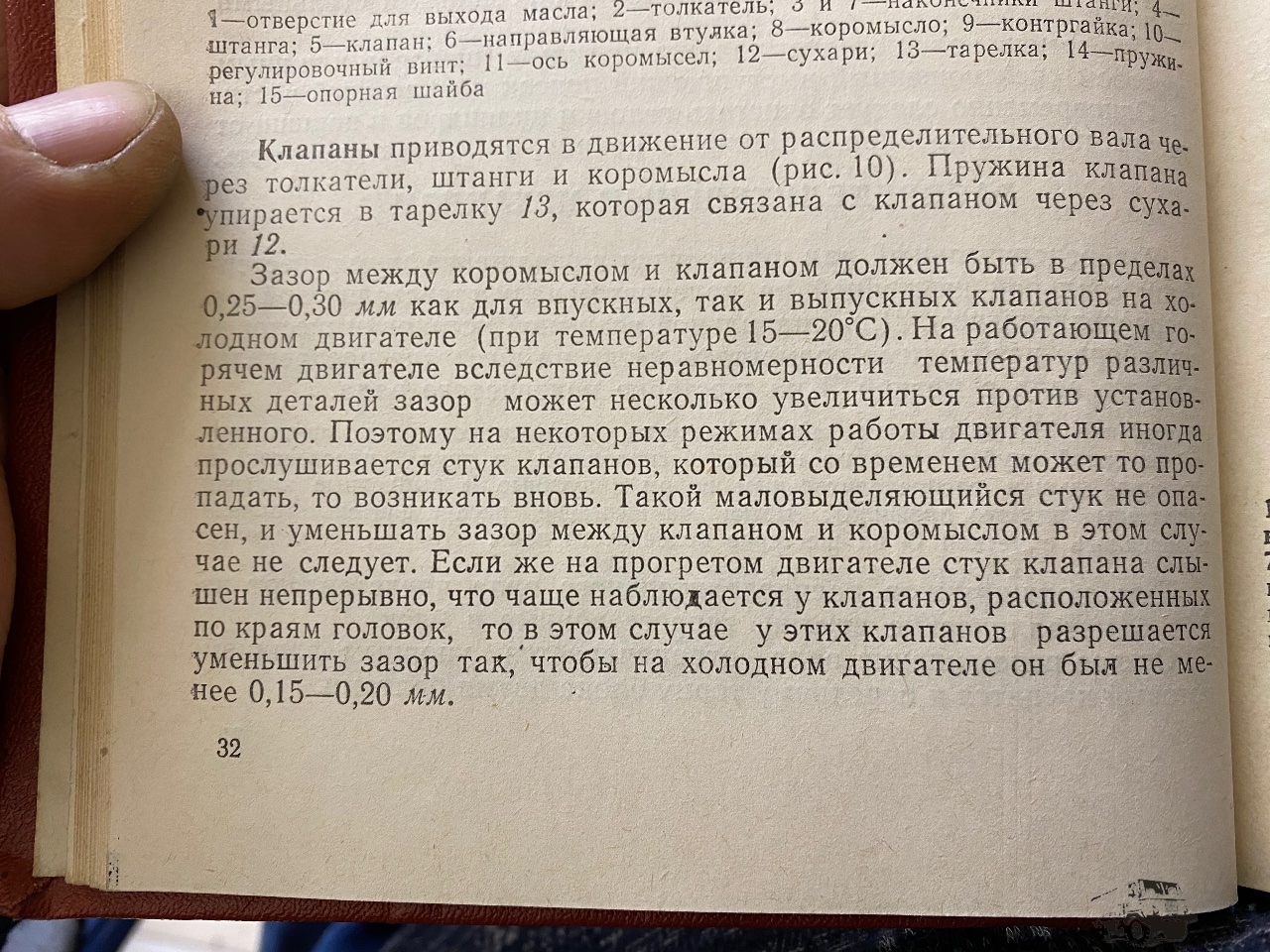

Mbarkovsky
Сообщения: 241
Зарегистрирован: 18 сен 2019, 01:20
Откуда: Александров Владимирская область
Регулировка клапанов
Сообщение Mbarkovsky »
Не знаю увеличиваются или уменьшаются. Сделал 0,4 и поехал)
На выходных попрошусь к товарищу в цех заехать. А там уже отрегулирую. Пускай пока штанги пообстучатся)

e2-e4 писал(а):[post]393559[/post] Такое ощущение, что кое-кто в школе не учился
Хм...

Ну правильно, мотор нагревается, металл расширяется, зазора в 0,3 получается мало и клапана недозакрываются.
Mbarkovsky
Сообщения: 241
e2-e4 писал(а):[post]393588[/post] Ну правильно, мотор нагревается, металл расширяется, зазора в 0,3 получается мало и клапана недозакрываются.
Я вот про это. Тоже подумал, что кто-то в школе не учился. Потом книжку открыл. Там написано, что при прогреве зазоры УВЕЛИЧИВАЮТСЯ. Вот на пятом десятке мне только такого знания и не хватало. Идеалы разрушились))

Mbarkovsky писал(а):Там написано, что при прогреве зазоры УВЕЛИЧИВАЮТСЯ. Вот на пятом десятке мне только такого знания и не хватало. Идеалы разрушились))
Значит со вчерашнего дня переименовали :lol:
