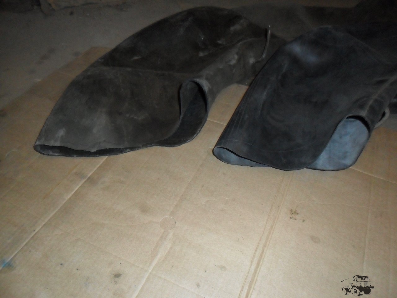

Купил год назад новые колеса КИ-115 с камерами. Камеры какие то странные, по замыслу изготовителя в накаченном виде растягиваются в покрышке. Две уже разошлись по продольному шву, так как спускает быстро, одно заднее колесо малость пожевало. Клеить и заваривать бесполезно, т.к. заплатки не растягиваются.
Слева нормальная камера, справа нового образца.

tuk писал(а):[post]359868[/post] Купил год назад новые колеса КИ-115 с камерами. Камеры какие то странные, по замыслу изготовителя в накаченном виде растягиваются в покрышке. Две уже разошлись по продольному шву, так как спускает быстро, одно заднее колесо малость пожевало. Клеить и заваривать бесполезно, т.к. заплатки не растягиваются.
Приехал с охоты, утром прихожу колесо спущено. Разбираю, начинаю качать чтобы с диска покрышку сдернуть, на трех очках камера взорвалась. Поехал снял со старого баллона камеру. Так старая камера по весу раза в три тяжелее. Баллоны менял, старые покрышки сдергивались с диска на 9 очках.

Покрышки с диска сдергиваются кувалдой, облокачиваем колесо одним краем на заднюю ступицу и бьем кувалдой по покрышке ниже диска, после нескольких ударов диск вываливается. Давлением сдергивать камер не напасешься.

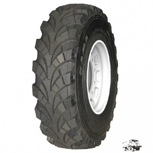

Камрады, посоветуйте! есть возможность забрать шины новые. какие отзывы, у кого есть опыт эксплуатации. Шина Кама 431

Ridder_01 писал(а):Ну камрады, кто-нибудь чего скажет по этой резине?
Я такую не знаю и ничего по ней сказать не могу, но!
если отдают бесплатно и она подходит по размерам, то бери и пользуйся, а нам потом расскажешь,
где, как и по чем :D

e2-e4 писал(а):[post]361343[/post] если отдают бесплатно и она подходит по размерам, то бери и пользуйся, а нам потом расскажешь
Полностью поддерживаю! Изучал характеристики этой резины. Меня бы устроили ))

От чего резина на фото?
WRANGLER
Сообщения: 1514
Типы резины , которая ставится на ГАЗ 66
Сообщение WRANGLER »
Урал камаз
Mindozee
Сообщения: 127
Зарегистрирован: 10 дек 2009, 01:56
Откуда: Литва
Сообщение Mindozee »
WRANGLER писал(а):[post]367714[/post] Урал камаз
Не знаете модель шины?
