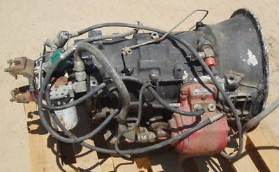

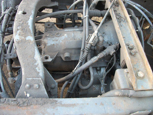

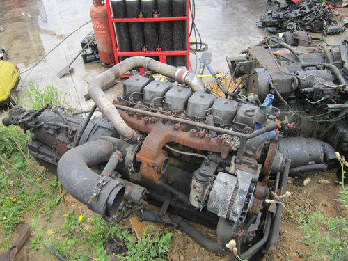

Здравствуйте! На шишигу у меня недавно купили Cummins 6BTA с АКПП Allison AT545 - агрегат, проверенный на многих грузовых внедорожниках. Этот мотор есть и с 6-тискоростной механикой ZF S6-36 с КОМ, как на военном Магирусе и МАНе. Вобщем, я бы советовал Камминс- все расходники есть в наличии в любом магазине грузовых з/ч, и поставка этого мотора у меня от 3-х до 10 дней.
Мотор и трансмиссия мощны и неприхотливы, запчасти для них не проблема, качество и долговечность проверены временем.
См. ссылки по монтажу и технические данные трансмиссии.
http://vazikp.ya.ru/replies.xml?item_no=27
http://www.globaltranny.com/trannys/545.htm
http://www.euronato.com/component/nato/ ... tem&id=295
Цены:
Агрегат Cummins 6BTA 210 л.с. (мех.ТНВД) + АКПП Allison AT545 с КОМ
Агрегат Cummins 6BTA 160 л.с. + АКПП Allison AT545 с КОМ
Агрегат Cummins 6BTA 210 л.с. + МКПП ZF S6-36 с КОМ
Агрегат Cummins 6BTA 160 л.с. + МКПП ZF S6-36 с КОМ
Агрегат включает двигатель в полном обвесе (включая стартер, генератор, компрессор, насос ГУР), все трубки, переходник для АКПП и МКПП, маховик, сцепление, кулису и рычаги коробки, может быть и обрезок кардана с крестовиной, возможны радиатор и интеркуллер бонусом. Короче, всё что необходимо для установки этого мотора.
КОМ на S6-36 смотрит в сторону заднего моста и находится как раз около хвостовика коробки.
КОМ на Аллисоне находится сбоку коробки справа посередине и смотрит также в сторону заднего моста.
Так что мех.лебёдку не запитать от КОМа, только гидравлическую. Могу скинуть фотки, если дадите маил.
