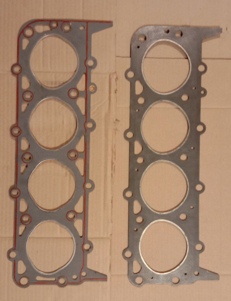

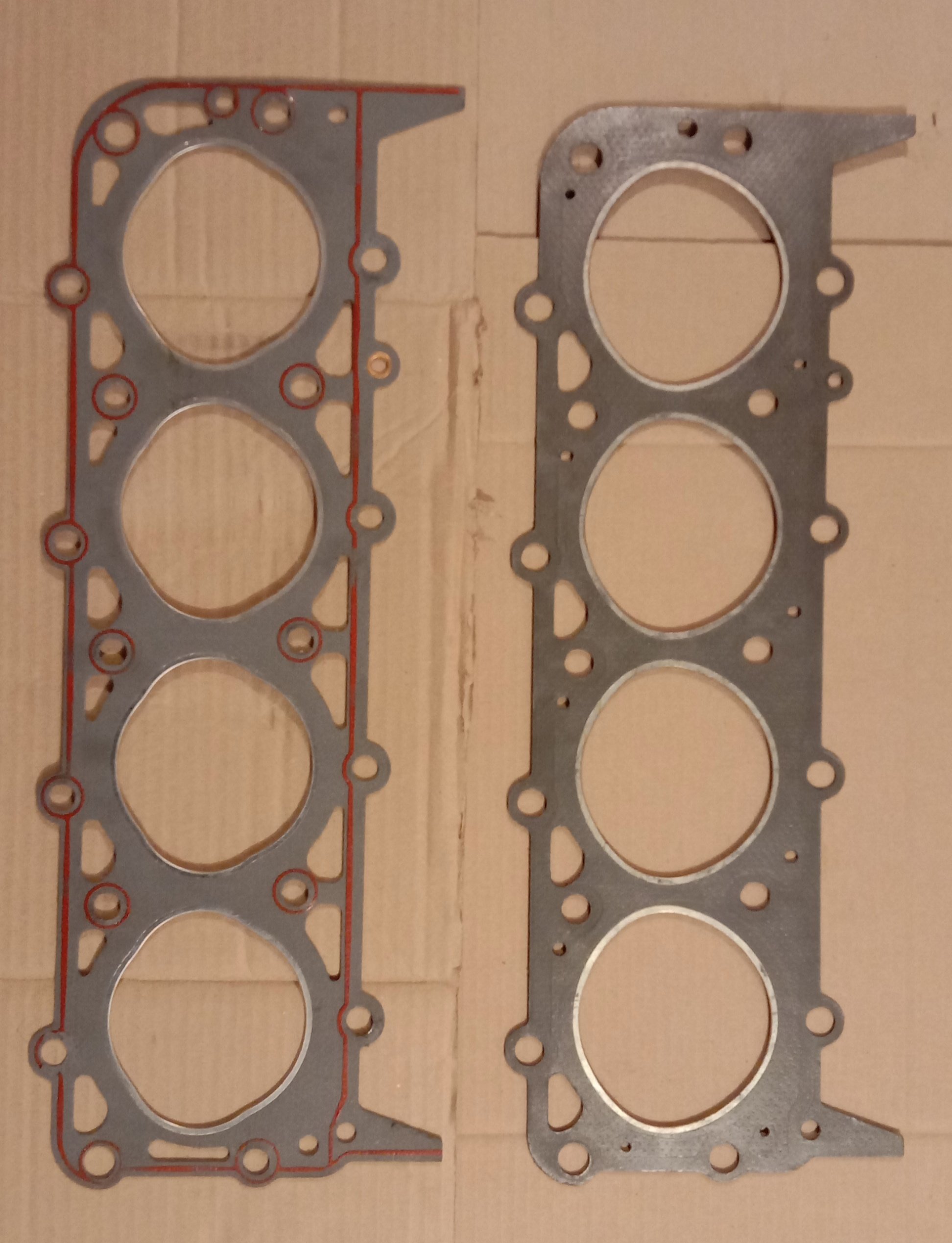

Неожиданно купил невероятный 66й
Да обратить внимание на маслоканалы в прокладке с медными кольцами , , ставить прокладку внимательно , ее можно поставить наоборот перекрыв доступ масла в башку , соберешь заведешь без крышек убедишься а то по всякому бывает

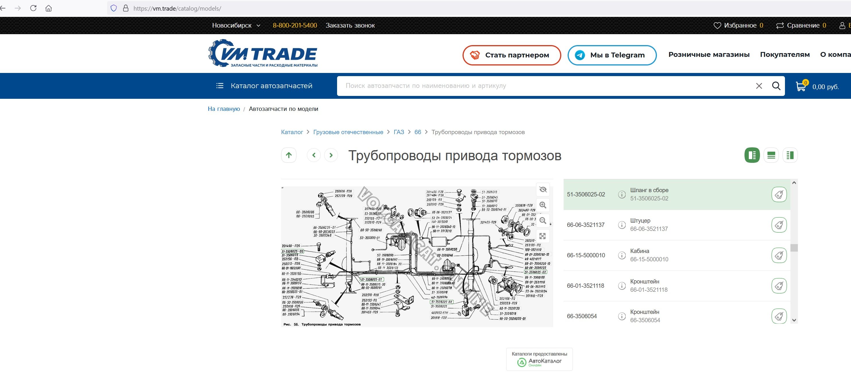

Если заливалась нормальная тормозуха, без примеси масла, все менять не обязательно, только с трещинами, глубокими. Смотреть их лучше по каталогу. Сзади шланг один, с рамы на мост, на передний мост такой же. Еще, на переднем мосту, два шланга на колеса. И два шланга с кабины на раму.
Покупать в специализированных магазинах, по запчастям ГАЗ. Например : https://vm.trade/catalog/models/ Головки надо проверять динамометрическим ключом, 8 кгс.м. После 100км должны подтянутся., если их не затягивали зверским моментом.
на новых прокладках не асбестовых тянул 8-10 всегда по разному , так получилось , что верх за год перебирал 5 раз , на новых прокладках фактически не дотягиваются ,
Там других косяков полно , овальность камеры сгорания перекрывает половину а то и 2\3 бурта гильзы , гильзы пляшут при табличных +0.2 от 0.3 до 0.05 или ниже у меня по правой голове так , сильно провалена 2 и 3я гильза при новом моторе брал с пробегом 800 км
Бошки гнет перегревом на раз , они по ходу из за своей пластилиновости притягиваются , сразу срезал 2 мм , первый перегрев пробой правой бошки , снимаю обе -0.25 чтоб в плоскость , второй пробой но там гидроудар протекла прокладка паука 8 цилиндр обе бошки винтом еще -0.25 и то левую не вывели притянул , как есть
третий раз за 2 месяца выдавило синий силикон опять гидроудар но не сильный , забил поставил новые прокладки, паранит под паука, бошки затянул 10 кг , через 500 протянул 9 кг пока катается .
Движок то по конструктиву неплох ,но его бошки и прокладки явно от 5 литров , ну какому мудаку придет в голову делать овальную камеру сгорания чтоб туда вписать клапана чтоб она не ложилась нормально на гильзу , в остальном движок даже на сейчас отличный кроме того , что ссыт маслом по всем плоскостям , отливка руки оторвать , посадка паука по уебанским амеровским традициям на клин , ну и задушен намертво впуском и выпуском
Но допустим реализация рпоры оси рокеров в отличии от амеровского оригинала на одном болту прям отлично , что помешало в чашки толкателей засунуть гидрики не понятно
чот меня занесло , там еще куча разной херни но пока вроде катается.

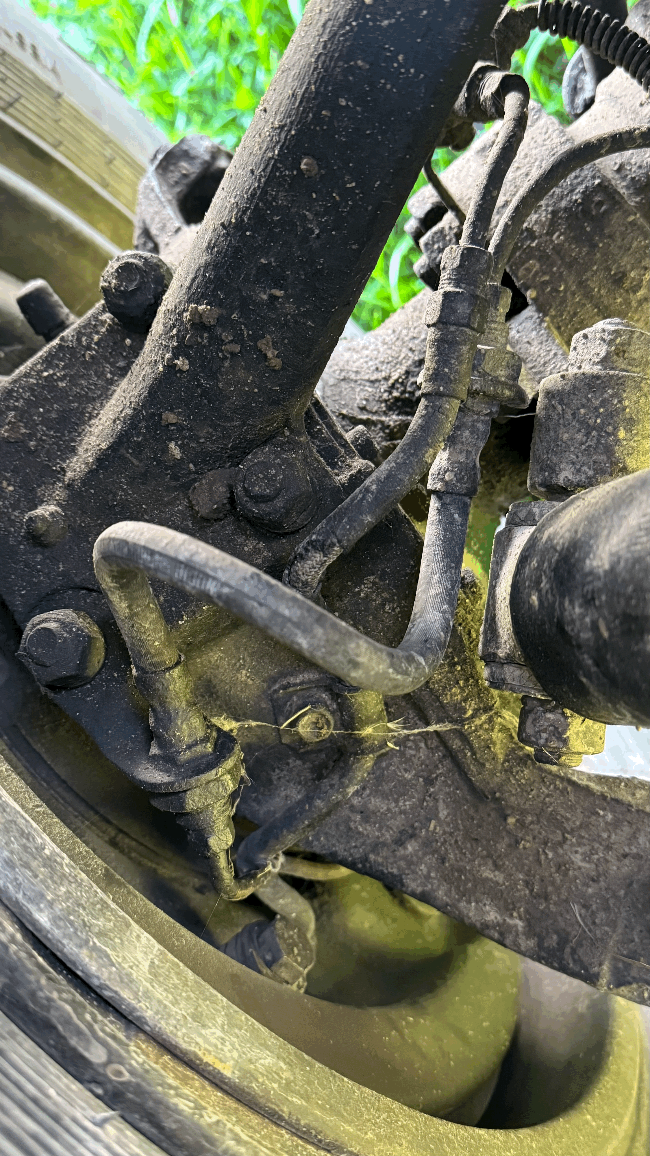

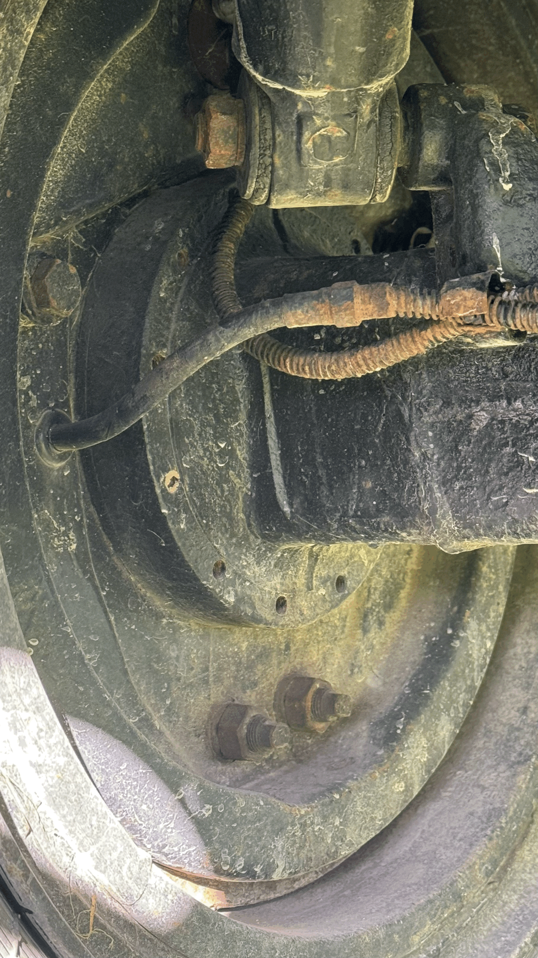

Парни, вот сфоткал. Вот эти шланги требуют замены. Расположены непосредственно в колесе.
Собственно вопрос как они правильно называются и где их можно купить? Заранее благодарю вас как всегда !
Смотри по каталогу номера.На фото один шланг тормозной,второй подкачка.
Шланг гибкий передних тормозов в сборе 66-3506025Vital' писал(а): 11 авг 2024, 18:21 Собственно вопрос как они правильно называются и где их можно купить?
Шланг тормозной задний ГАЗ-53, 66, 3309. 53-11-3506025
Поиском в инете на Авито, на Озоне и пр. Затем - интернет магазины запчастей, потом - реальные магазины в Серпухове, например. Варианты имеют свои плюсы и минусы, выстроены с возрастанием цены.
В поиске можно вбить только партнамбер (цифирьки) и получить результат. Полезно иметь бумажный каталог деталей газ 66, но можно найти и онлайн каталоги (менее подробные, иногда бестолковые и с ошибками). По каталогу определяется партнамбер детальки легко.
