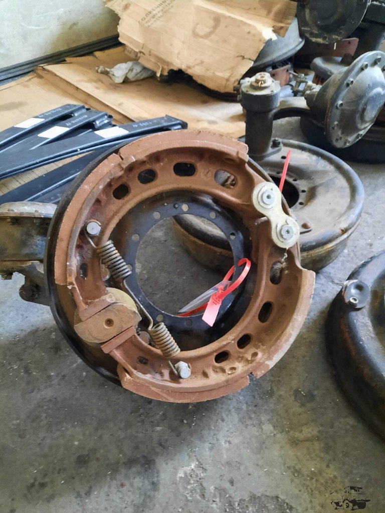

Спасибо огромное. Комплект тормозов пришел, сегодня красим раму, завтра-послезавтра начну собирать.

comandor писал(а):[post]428493[/post] Комплект тормозов пришел
Юра, так всё - таки к чему склонились? Ещё вопрос, люминь сами варите при необходимости, али у кого на стороне? Вопрос собственно в необходимости приобретения оборудования, для сварки оного, крайне вредно - полезного металла. Если сами, то чем, ежели не секрет?

Нет, сами не варим, редкая необходимость и всегда под боком есть пара специалистов, которые заварят быстро, прочно и недорого. Нет необходимости.
По тормозам - ставить буду 157й комплект. Он уже у меня.

Теперь всегда буду в поисках колодок и накладок 157
Надо собрать несколько ТО-шных комплектов, чтобы приехать к клиенту в леса , поменять , забрать старые уехать.

ТОшные комплекты надо в составе барабана комплектовать,по другому с пневмотормозами не прокатит.Еще надо добыть лишний щит и на его основе сделать оправку для проточки колодок.

comandor писал(а):[post]428539[/post] По тормозам - ставить буду 157й комплект. Он уже у меня.
что входит в комплект.
во сколько обошелся

Да вот что выше, то и входит. 4 опорных щита с колодками, пневмокамерами и кронштейнами и 4 барабана. 30т.р.

вполне сносная цена, исходя что все новое

comandor писал(а):[post]428540[/post] Теперь всегда буду в поисках колодок и накладок 157
Юра, померяй размеры накладок (ширину, толщину ну и длину примерно) - вдруг где на развалах попадутся неопознанные накладки кому, хоть знать будем что нужные они
С колодками сложнее - всё уже в металлоломе
на 131 колодку,подобрали накладки корея,4 года уже не залазили в барабаны,матерьял накладок другой, и вроде авто не по городу используется.
посмотри иноматерьял на колодки,имхую что надолго забудется проблема.
