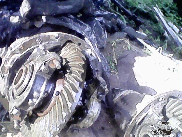

я подозреваю что нужно приварить шестерни приводавалов..переднего и заднего..
это маленькие шестеренки на фото..
приварить к половинкам картера дифа..или как они называються..
но возникает вопрос..на сколько этого хватит??(

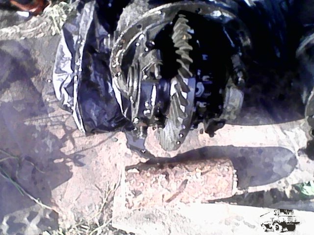

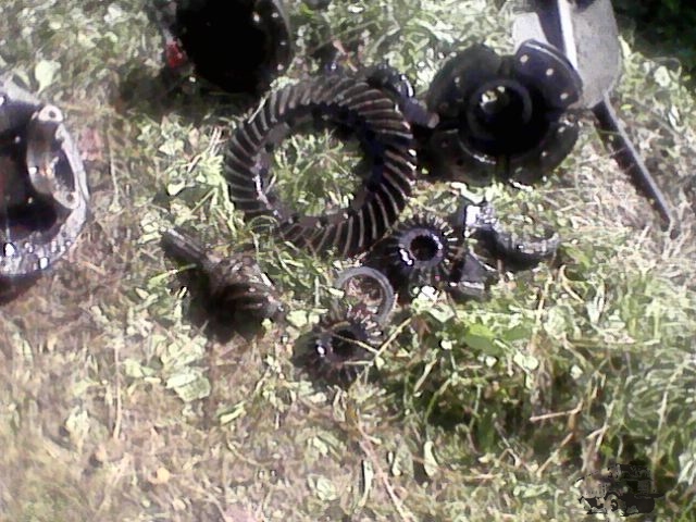

Вобщем все везде разобрал,оба моста
Как буду собирать не знаю(( придётся делать ,что то типа эстакады..редуктор я один не поставлю((
Он весит больше меня килограмм сто ..или около .
С переднего моста полуоси одинаковые ,редуктора по моему тоже одинаковые,ну за исключением блока и его привода.

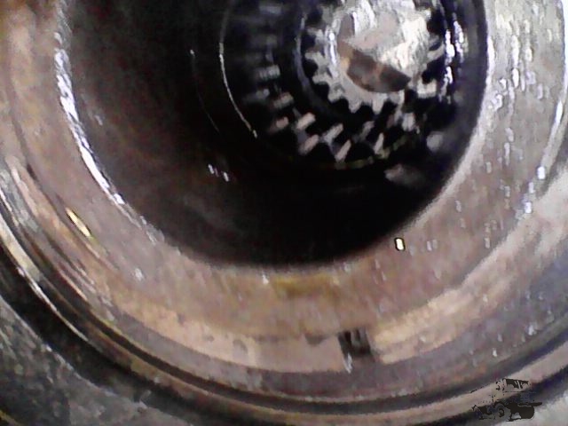

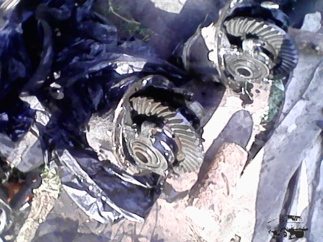

Внутренности переднего редуктора,в середине пусто..в отличие от заднего с блоком.
Semen
Сообщения: 596
КАЗ 4540..Жуть -жуткая)))
Сообщение Semen »

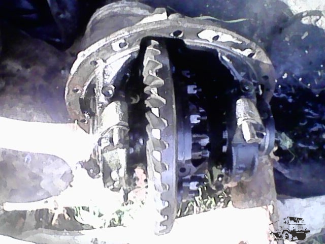

Первый это передний,второй задний.

Ну и вид сбоку привод блокировки и её отсутствие...
По виду кроме блока,редуктора абсолютно одинаковые.

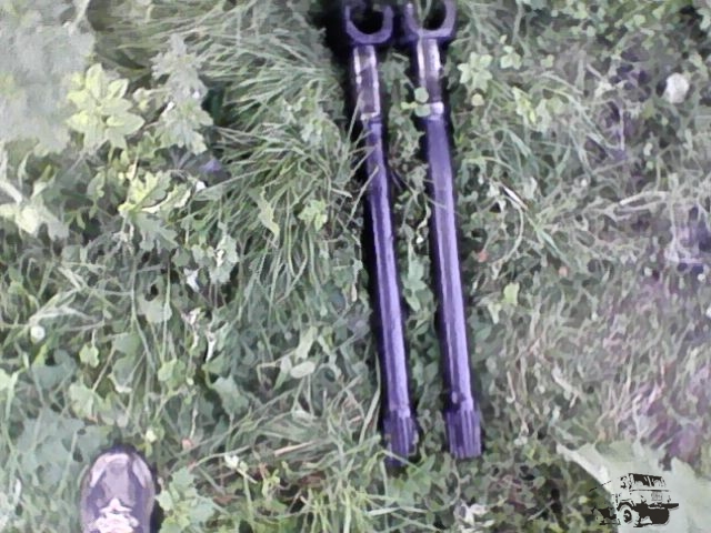

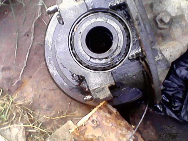

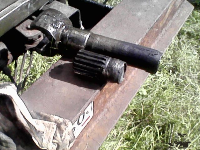

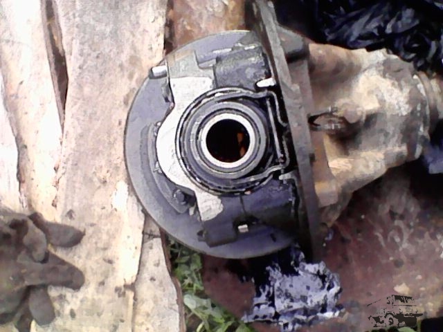

на косорезил при сборке левую ступицу..перетерло шрус ..ну сломало точнее...
Semen
Сообщения: 596
Сообщение Semen »
Semen
Сообщения: 596
Сообщение Semen »
Плюс синие гайки ступичные,подшипник не сильно перегретый,а там где проходил шрус ,где его обломили ( цапфа?)похоже на наплавку изнутри сваркой,...по виду,метал с полуоси направлялся ..

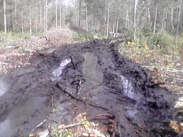

Пока плаваем вот так ,вода тарфяник,в грязь пока боюсь..
