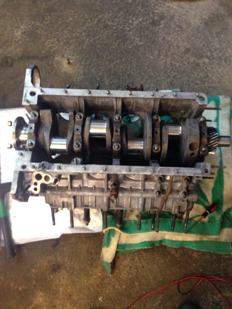

[ref]Jakov Arshuk[/ref],
Напомню по коленвалу.
Выпресовать задний подшипник, помыть шпоночные пазы, проверить вкладыш продольный (не мешает ли шпинек который у тебя загнут) , собрать вкладыши продолные, кольцо перед шестерней, напресовать шестерню со шпонкой, все заглушки обратно вкрутить на клей.

Проверь еще в шатунах отверстие , вроде 1.5мм диаметром , направлено вверх под углом для смазки гильзы , когда отверстие совпадает с масляным каналом коленвала , струйка масла из него брызжет на гильзу . Просто у меня на одном шатуне это отверстие было недосверлено и пришлось самому сверлить . Еще посмотри на коленвале под набивку тебе маслосгонную насечку сделали или обновили ? И в приводе трамблера есть канал для слива масла , которое попутно смазывает шестерни распреда и привода . Этот канал у меня был забит так , что пришлось высверливать шлак из него .

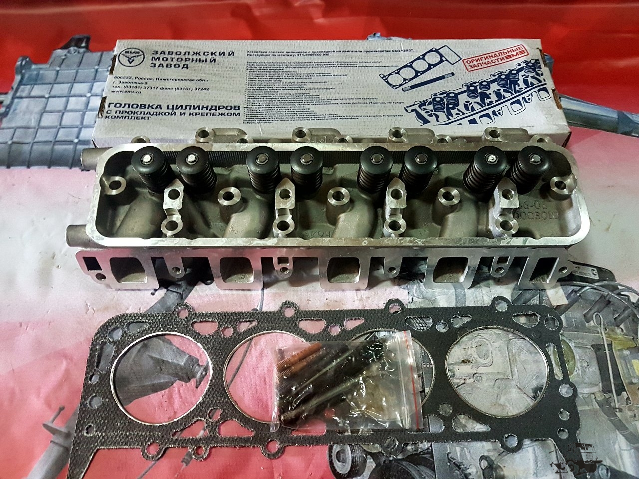

Ошибся я насчет прокладки, та что у вас правильная, в неправильной все окна фигурные.

[ref]micky[/ref], пальцы не слушаются... По коленвалу по списку все сделал! Пробки масляные посадил на лен. Все, как и планировали. Спасибо за советы!

Подшипник в колене под первичный вал, тоже новый!

[ref]tuk[/ref], тоесть, мои старые, правильные?

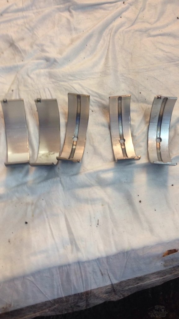

И снова здравствуйте!
Краткий обзор и план на завтра.
Вернул Все масляные пробки на свои места. Посадил на лен. Поменял подшипник в колене. Поставил закрытый, импортный. В магазине не было, купил у генераторщиков. Напрессовал шестерню на колено. Бросил в постель. Пока не затягивал. Завтра буду тянуть по одному.
Кто что скажет, усилие, порядок?

Для души и для работы
Сообщение Jakov Arshuk »
Немного офигел, когда ставил коренные вкладыши... Звонок другу, и всё прояснилось. У меня старые все с прорезями, а здесь пополам. В итоге с прорезями в постель, без, под бугель.
+79218896028
Dimk44
Сообщения: 393
Откуда: Кострома
Сообщение Dimk44 »
Я покупал два комплекта и ставил все с прорезями. Идея в том что с современными вкладышами получается прирывистая подача масла и страдают шатунные вкладыши. Не сам придумал где то об этом прочитал.

Проехал сегодня четыре магазина и один рынок. В поисках гаек. Нашел, но пока не купил, приличные от жигулей, крепление балки. 12*1,25.
А десятых, Приличных нет. Есть короткие. Я ищу Васокие! 15-20 мм. Так как резьбы на шпильках, ещё поживут, хотелось бы, Перебдить.
Завтра разберу головы и повезу сажать...

Сообщения: 2915
Поблагодарили: 106 раз
Jakov Arshuk писал(а):[post]383066[/post] тоесть, мои старые, правильные?
Да, старые правильные.
Коренные вкладыши лучше все с прорезями, какое то неадекватное усовершенствование.
