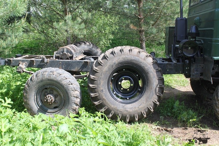

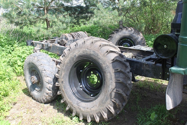

Тяжелая морда которая якобы тонет в грязи?В моем случае эта проблема решена более широкими колесами и 500килограммовой лебедкой сзади,т.е развесовка у меня не хуже чем у стоковой шишиги)
