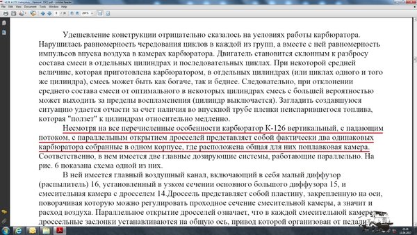

А вот из книги по ГАЗ-66.

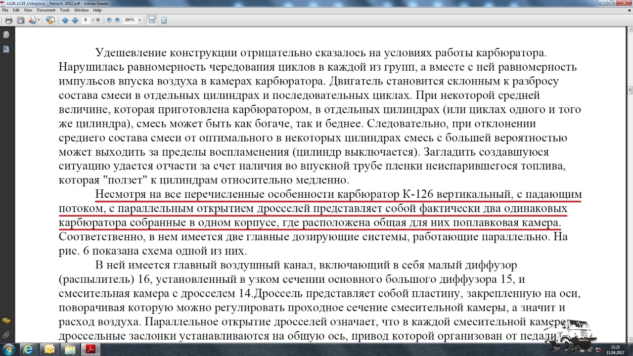

k126_k135_Ustrojstvo_i_Remont_2002.pdf
и не вводи людей в заблуждение.

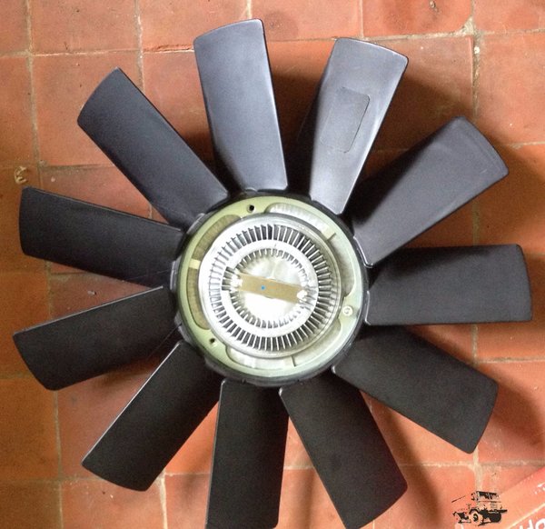

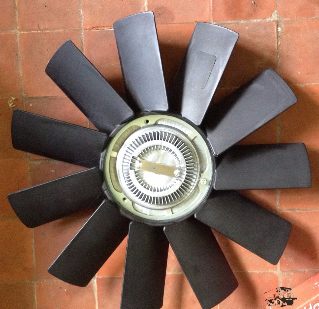

Сегодня успешно прошли испытания машины с новым моторм и вискомуфтой с вентиляторм от BMW. А это значит, что теперь можно поделиться с вами номерами муфты и вентилятора и прочими мелочами, касающимися вискомуфты.
Итак.
Виска имеет номер 11527502804. Это оригинал. Смотрите аналоги на свой кошелек.
Крыльчатка 11521712110. Тоже оригинал. Я брал более дешевый аналог.
Вот так они выглядят в сборе.
Диаметр нашего диффузора равен 470 мм. Наша крыльчатка - 450 мм. БМВэшная -460 мм. Т.е. она становится в диффузор и не цепляет, но есть риск, что при скручивании рамы - достанет до диффузора. По этому я себе подрезал лопасти на 5 мм каждую. Не нужно бояться дисбаланса после подрезки. Пластик очень легкий. 5 мм обрезки от лапастей практически ничего не весят. Я сгородил небольшую приспособу для маятниковой пилы и отрезал довольно точно. После, резы обработал напильником. Получилось ровно и красиво.

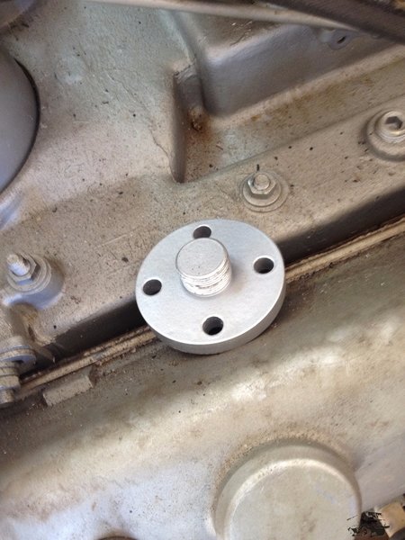

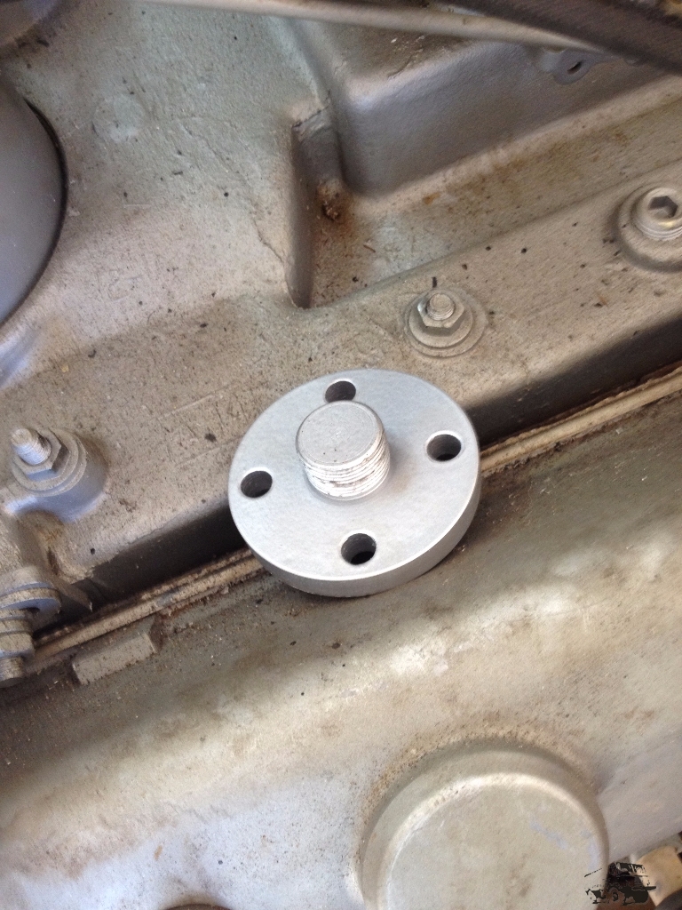

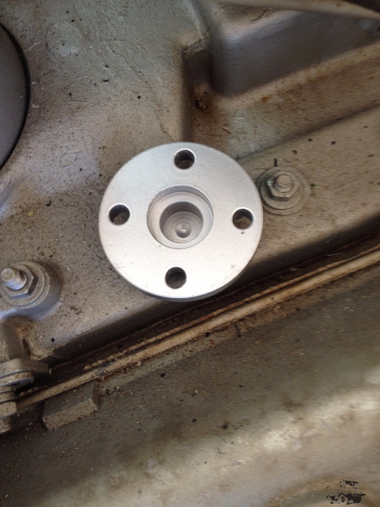

Далее нужно сделать переходник, чтобы все это хозяйство прикрутить к нашей помпе. Резьба на виске М24х1,5 левая. По этому нужен токарь, который умеет нарезать резьбу на станке. 4 Отверстия для болтов крепления я сверлил сам на сверлильном станке с координатным столиком.

Moryx писал(а):Я что всю эту книжонку читать должен?
Не должен, но иногда полезно :D
Если разбираешься лучше других, расскажи, покажи, объясни. Дай конкретную ссылку, где написано,
что к-126 и остальные модификации, которые от него произошли, НЕ ДВУХКАМЕРНЫЕ карбы.
Я не говорил, что разбираюсь лучше других! Просто сталкивался с этим, только и всего.
Говорю только про К-126 и К-135, про остальные ничего сказать не могу, ни разу в руках их не держал.
Вот, восьмая страница получается вроде:
И какие тогда, по твоему, являются двухкамерными.
Это когда вторая камера открывается в дополнение к первой при повышенных нагрузках.
Здесь каждая камера работает на свою половину двигателя и никакой второй камеры у них нет.
Посмотри жиклеры и воздушные, и топливные - они одинаковые. Это сдвоенный карбюратор,
т.е. два независимых карбюратора в одном корпусе с общей поплавковой камерой.
Может не очень правильно объясняю, ну тут уж извини.

Переходник прикручивается прямо сверху на наш шкив, вместо родной крыльчатки. Все становится как к себе домой.
Виска имеет температуру включения 92 град. Я пока оставил как есть. При желании ее можно изменять путем подгибания биметаллической пластины, которая в центре муфты. Подробнее можете почитать на форумах по BMW. Муфты фирмы SACHS имеют болт для регулировки температуры включения, там даже подгибать не нужно.
В эксплуатации по прибору температуры не заметил разницы с виской и с родной крыльчаткой. Прибор показывает чуть больше 80 град. Так у меня всегда и было.

[ref]e2-e4[/ref], А я их десятки в руках держал и крутил. И отличать двухкамерные от однокамерных и прочих научился)) В этой книжке для простоты объяснения так написал автор. "представляет собой фактически два одинаковых карбюратора" а название он имеет конкретное: К-126 ДВУХКАМЕРНЫЙ, вертикальный, с падающим потоком.
