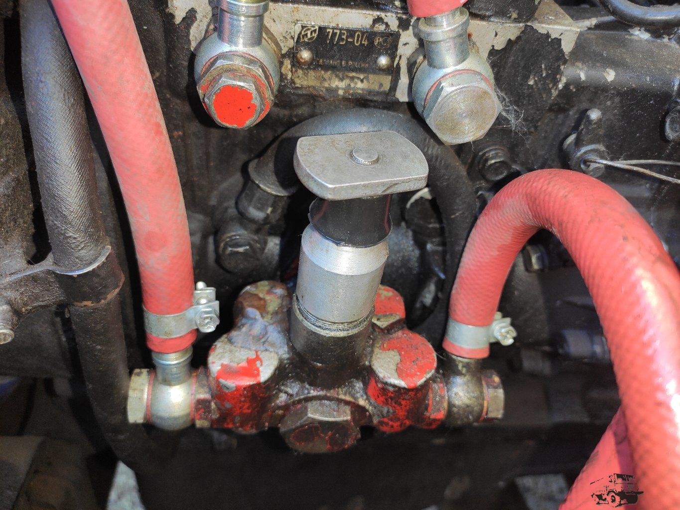

Прокачка ручным насосом ничего не дает на открученной трубке форсунки. Бендикс иногда дает крутить секунд пять - результат нулевой.

Клапан обратный срабатывает,на тннд чувствуется,что система прокачана?

Обратный клапан - это который в обратку? Его нет. И не было. Когда насосом маслаешь как есть - ощущение, что там либо воздух, либо манжета стерлась. Когда шланг скидываешь - соляра нормально прыскает.

Обратный клапан в любом случае должен быть и прокачаная система на ручке даёт сопротивление и слышно как клапан срабатывает.Пока система завоздушена,с трубок не брызжет.

Я, когда менял фильтр грубой очистки, прокачивал систему. Тогда чувствовался период, когда магистраль заполнялась топливом. Сейчас я качаю раза в два дольше и ничего, и ощущения на ручке насоса, как будто он пустой.

Ищи где систему воздушит.Если идёт подсос воздуха,систему не прокачать.

Последовательно подключать напрямую к насосу , после к фильтрам до и после вычисляя где подсос , или поставить электронасос он точно систему прокачивать будет

Ещё,как вариант,под клапана тннд мусор попал и они перепускают.Тут надо с бака стороннюю помпу подцепить и прокачать ей.

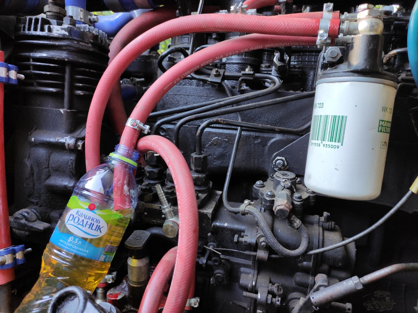

Приехал сегодня с работы пораньше, раскидал левое крыло, пошел ковыряться.
Снял шланг из фильтра тонкой очистки в ТНВД и легко насосом подкачал поллитра соляры:
Потом снял шланг из ТНВД в обратку, а на вход в ТНВД медицинским шприцом начал заливать соляру. Естесственно, она пошла в обратку. Заглушил шланг обратки и открутил трубку от форсунки, стал закачивать шприцом соляру - она, пошла из трубки форсунки.
Теперь снова вернул все шланги на место, трубку форсунки оставил открученной. Стал качать - из трубки ничего не идет. Поначалу насос качал с усилием, затем оно пропало, соляра к форсунке так и не дошла. Еще после покупки обратил внимание, что ТННД залит эпоксидкой, но пока работал - не чесался. Теперь буду менять.

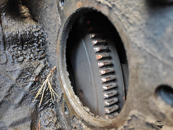

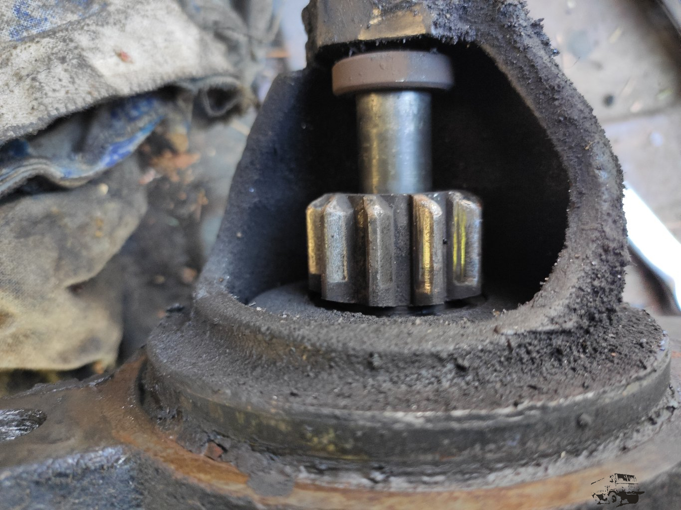

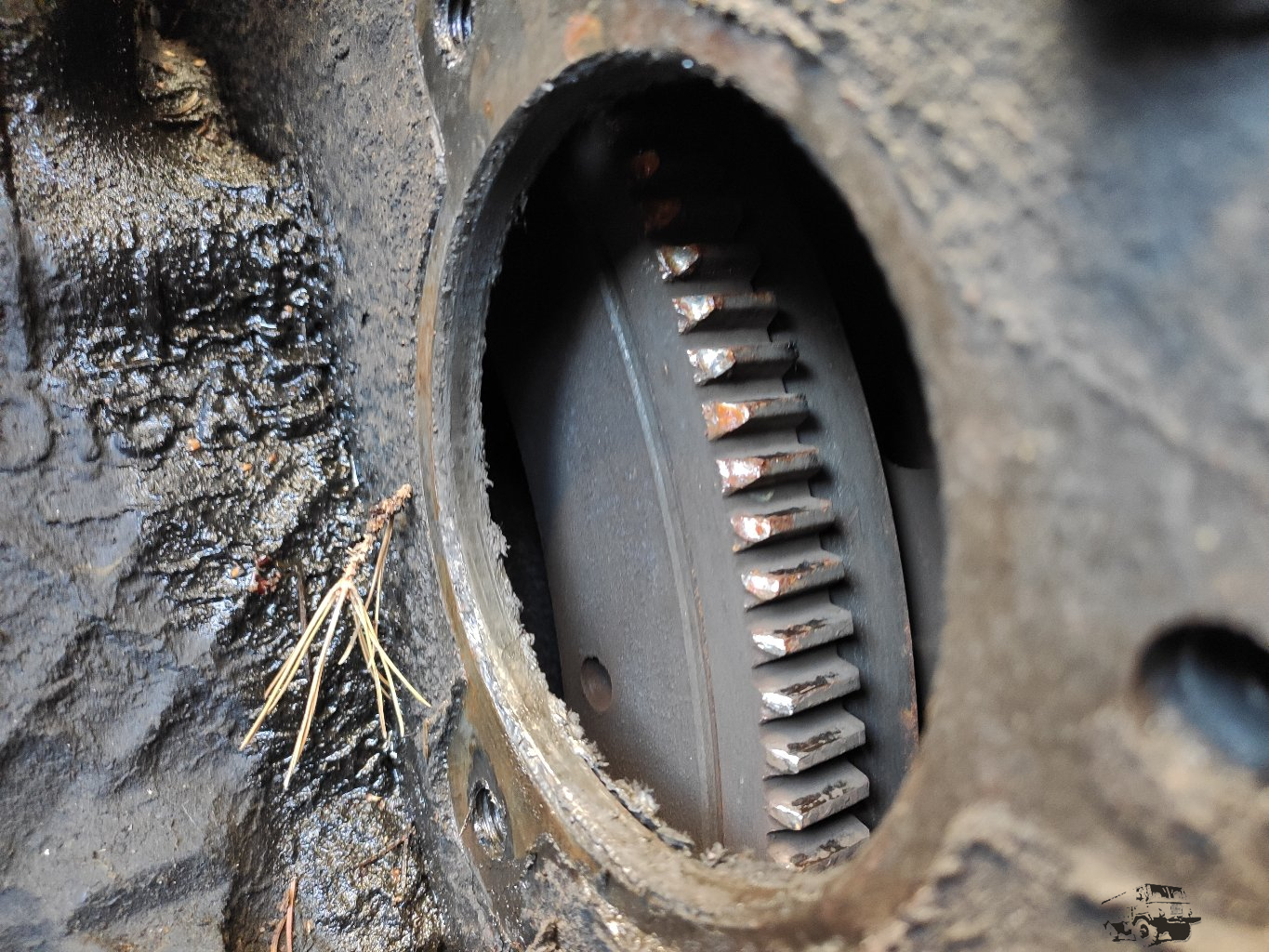

Заодно скинул стартер. Там все хуже - зубцы бендикса в хорошем состоянии:
а вот зубья венца маховика как собаки погрызли, и хотя следы зацепления шестерен заходят глубоко, мне кажется, что это из-за них вылетает зацепление бендикса.
Сообщения: 4672
Благодарил (а): 52 раза
Поблагодарили: 200 раз
Газ-33081 GT
Как же всё-таки трудно, то ТНВД в ремонт,то венец не годный.Ладно,ремонт ТНВД отменяется,теперь к венцу можно докапываться.По секрету:венц не при чем,на фото,где стартер,мы видим шестерню бендикса,а ниже,скрыта маской стартера,имеется обгонная муфта,так вот,все ужасные звуки и прокруты исполняет она.Так,что всё-таки бендикс под замену.

kolinz писал(а):[post]420057[/post] Так,что всё-таки бендикс под замену.
Гуру виднее. Будем менять.

Я бы вообще этот стартер списал,не уверен,что на него запчасти есть,а бендикс на нем расходник.На Авито полно стартеров в районе 4х тысяч.Оптимально купить стартер производства iskra.

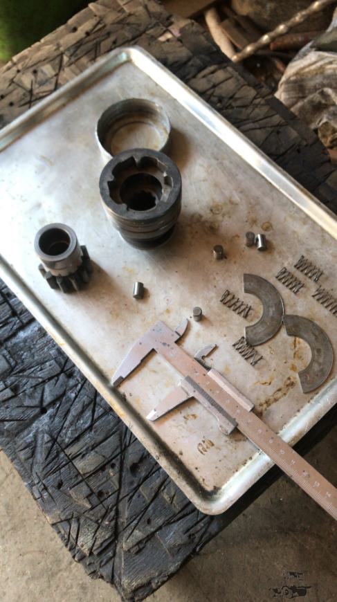

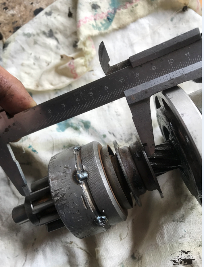

kolinz писал(а):[post]420057[/post] имеется обгонная муфта,так вот,все ужасные звуки и прокруты исполняет она.
стопудово.
:wink: у меня такие же звуки исполняла, ...доисполнялась :lol: ,была разобрана,модернизирована,и собрана,новую найти не удалось на мой мотор,электрик сказал-"стартер китайский,запчастей не найдешь,ищи стартер новый ",...мне стало жалко его на свалку,сам по себе стартер весь четкий,весь пролачен,заведен воздух на продувку после речек,мотор и редуктор вообщем в идеале,вообщем ролики в бендексе заменил(на чуть большего диаметра),всё заработал как новый :D
