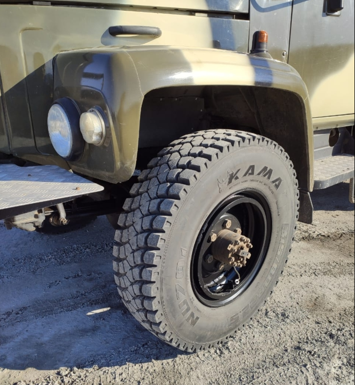

Когда перегонял из Владивостока в Новосибирск, в Чите поставил колеса КАМА 315/80 R22,5, колеса в сборе были заранее отправлены в Читу.
Колеса понравились машина идет ровно и тихо, нет скачков после ночной стоянки, но вид машины не очень))

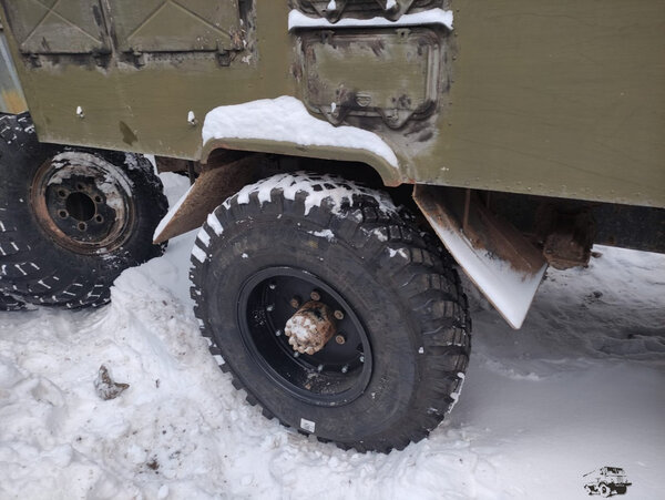

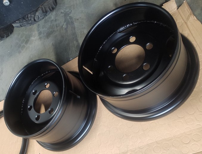

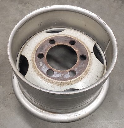

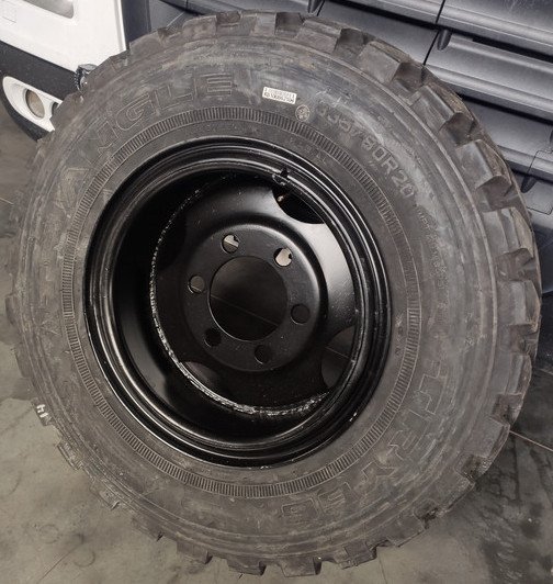

Сейчас делаю диски под резину 315/80R20.
Сообщения: 3943
Благодарил (а): 38 раз
Поблагодарили: 225 раз
Мой 3308
Владимир54 писал(а): 22 фев 2024, 08:22 Сейчас делаю диски под резину 315/80R20.
Я бы делал бескамерные , с бедлоками , плюс бескамерной ее проще починить шнурками , и проворота не боится .
Владимир54
Сообщения: 424
Благодарил (а): 142 раза
Поблагодарили: 163 раза
Мой 3308
Сообщение Владимир54 »
Согласен. На этих дисках давлением не поиграть. Делаю из того что было)).

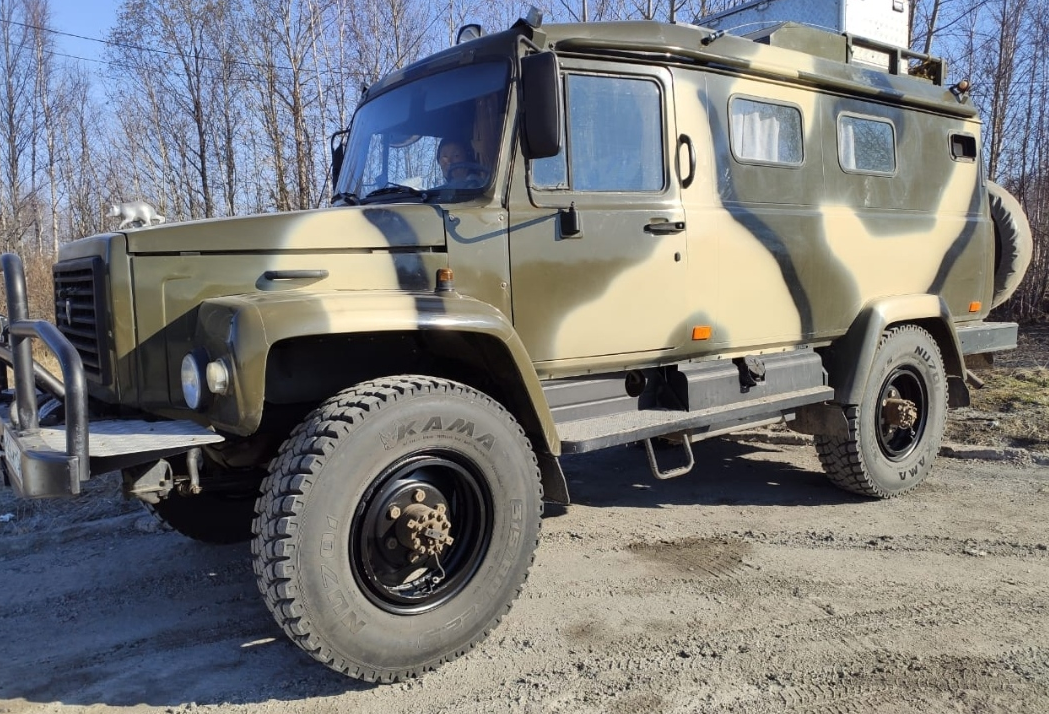

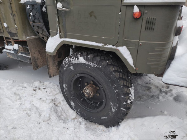

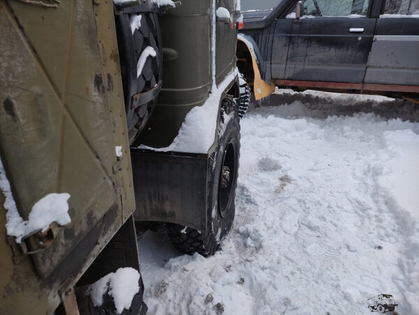

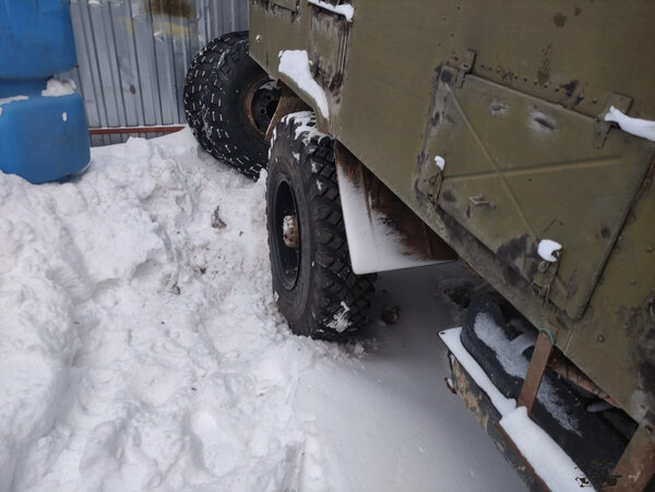

Мой 3308
В прошлые выходные установил новые колеса, сегодня пробовал на ходу. Шины понравились, машина идет ровно и без шума! Клиренс стал меньше на 20 мм, в скорости немного потерял. При 80 км/ч обороты 2000, при 90 - 2200. - это по спидометру по GPS не проверял. В планах установка кпп ZF 5S-42, пятая будет 0,86.

Мой 3308
Отлично смотрится!

Евгений_НСК писал(а): 01 мар 2024, 12:37 Отлично смотрится!
Женя, привет! Огромное спасибо за наводку на эти шины!)

Владимир54 писал(а): 01 мар 2024, 12:28 Клиренс стал меньше на 20 мм, в скорости немного потерял. При 80 км/ч обороты 2000, при 90 - 2200.
Для жесткого бездорожья Ураловская наверное оптимальная ,
