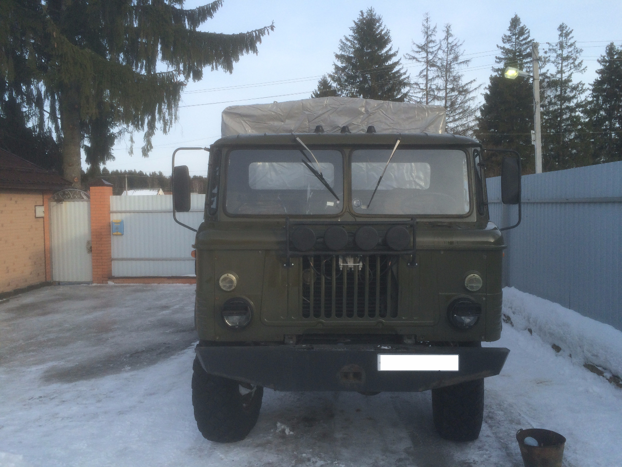

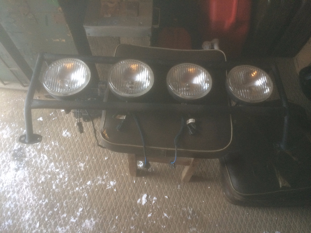

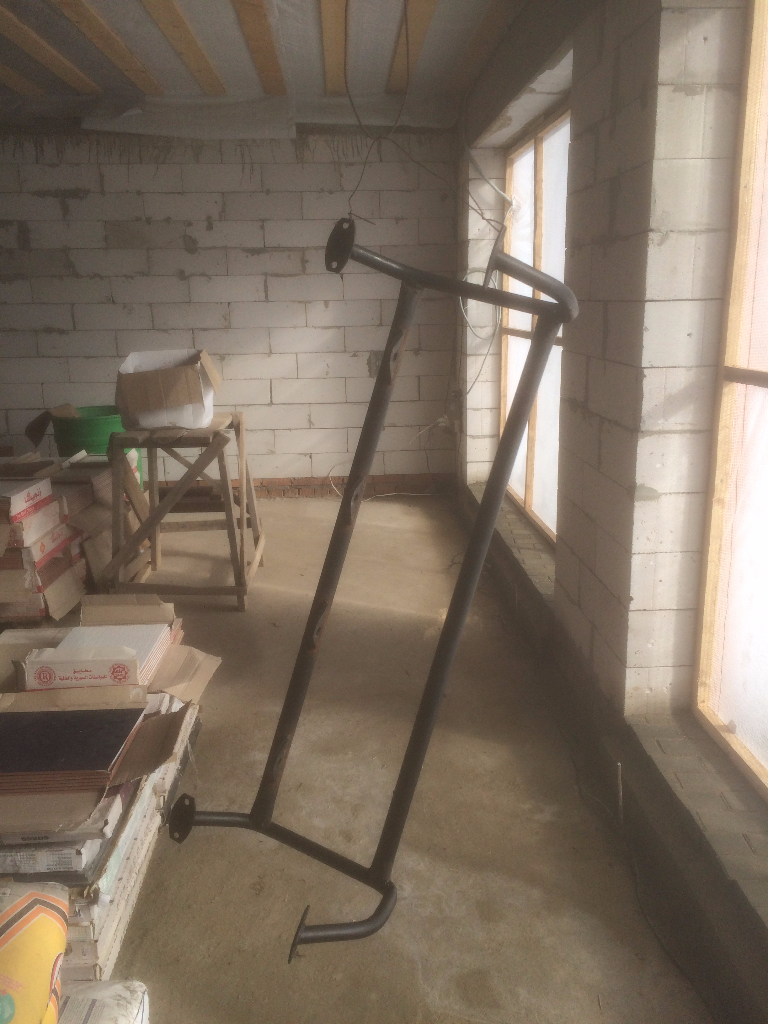

решил переделать балку допсвета
ТРЕНЕР
Avalanch
Сообщения: 1918
ГАЗ 66 АКПП
Сообщение Avalanch »

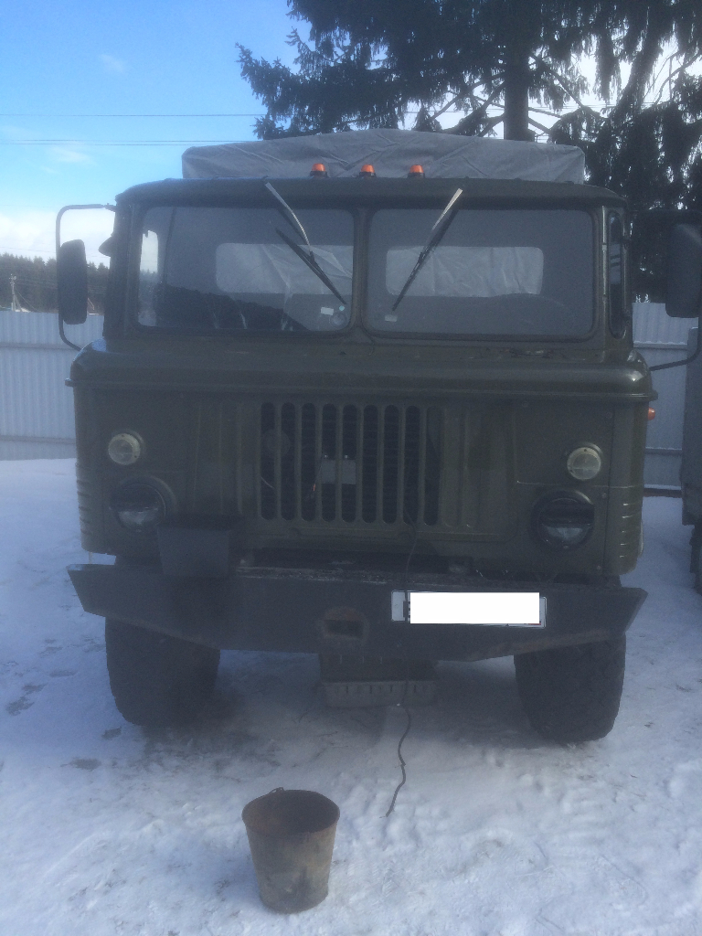

была она такая как на втором фото
сейчас снял
фото первое )

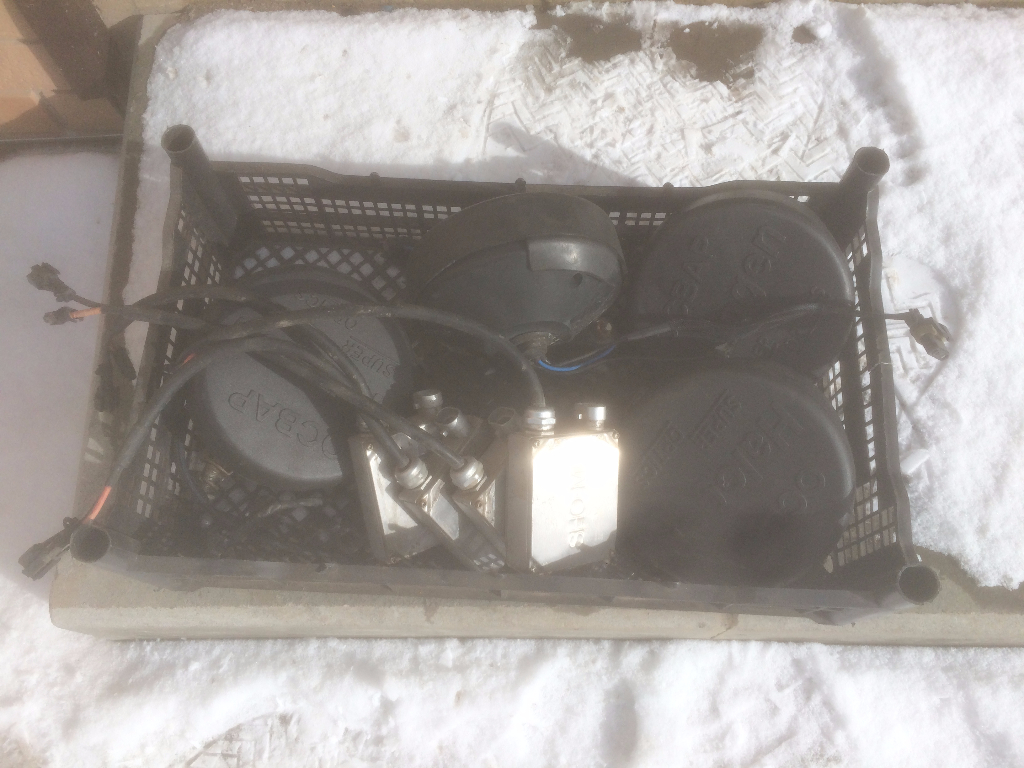

снял ее разобрал
снял блоки розжига ксенона

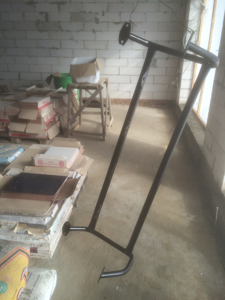

раму ошкурил
ТРЕНЕР
Avalanch
Сообщения: 1918
ГАЗ 66 АКПП
покрасил
оставил сушиться
на неделю ))))

оставшиеся запчасти
приделаю куда нибудь потом
ксенон все же )))

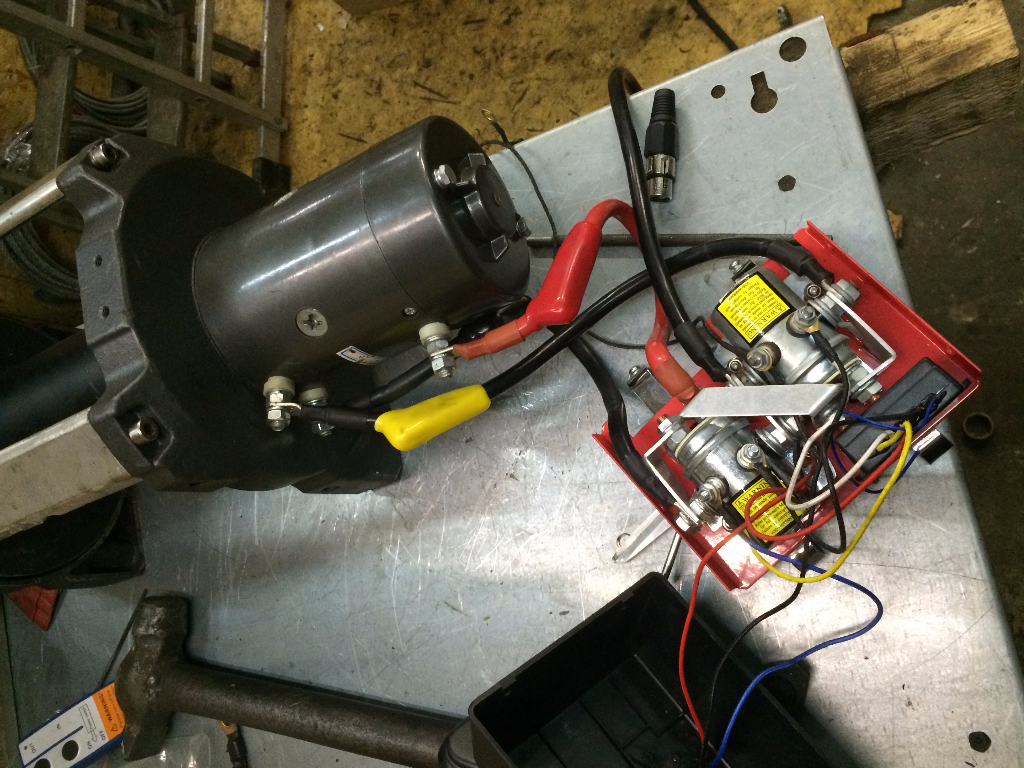

Купил электролебеду
на 18000
тоесть 8 тонн
ТРЕНЕР
Штурман
Откуда: Подмосковье,Бронницы
ГАЗ 66 АКПП
Сообщение Штурман »
Avalanch писал(а):[post]318047[/post] Купил электролебеду
К ней еще аккумуляторов надо 190-х штук пять- шесть... Раздатка ведь родная осталась, можно было и механику поставить...
Avalanch
Сообщения: 1918
ГАЗ 66 АКПП
Штурман писал(а):[post]318187[/post]
механику ставлю назад
нет возможности протянуть карданы вперед
а на перед электрику
и два аккума на 225 а\ч
