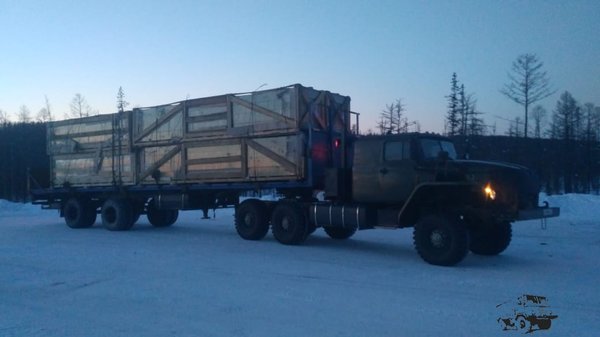

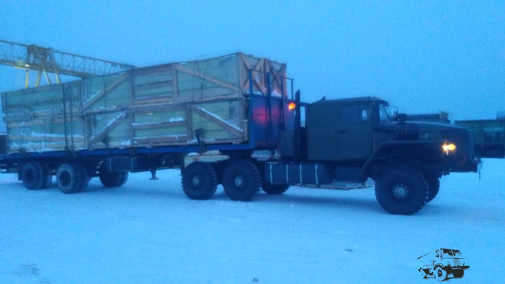

Урал в работе

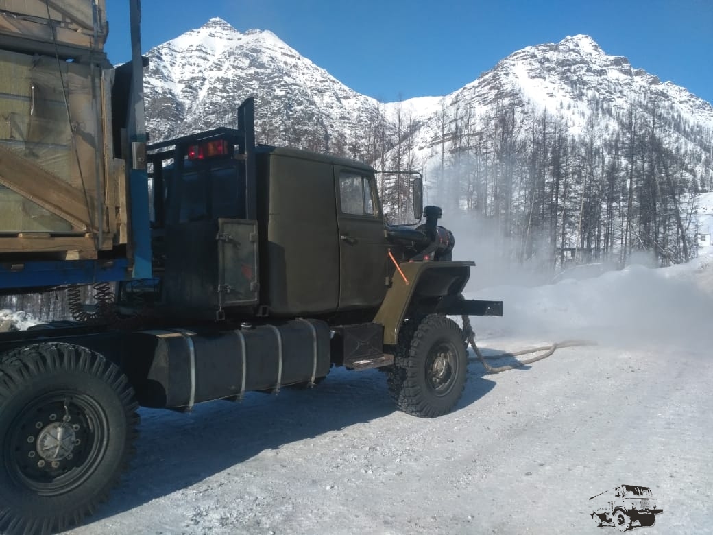

Зима
Александр2
Сообщения: 2781
Вторая жизнь Урала
Сообщение Александр2 »
Красавец! :? Спальник самодельный или заводской?

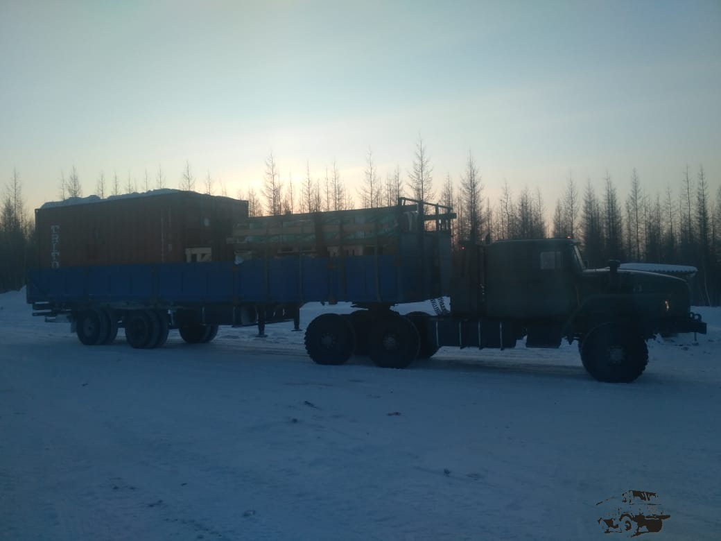

Тот самый Урал суровых колхозников

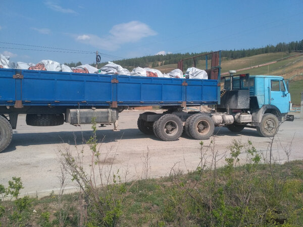

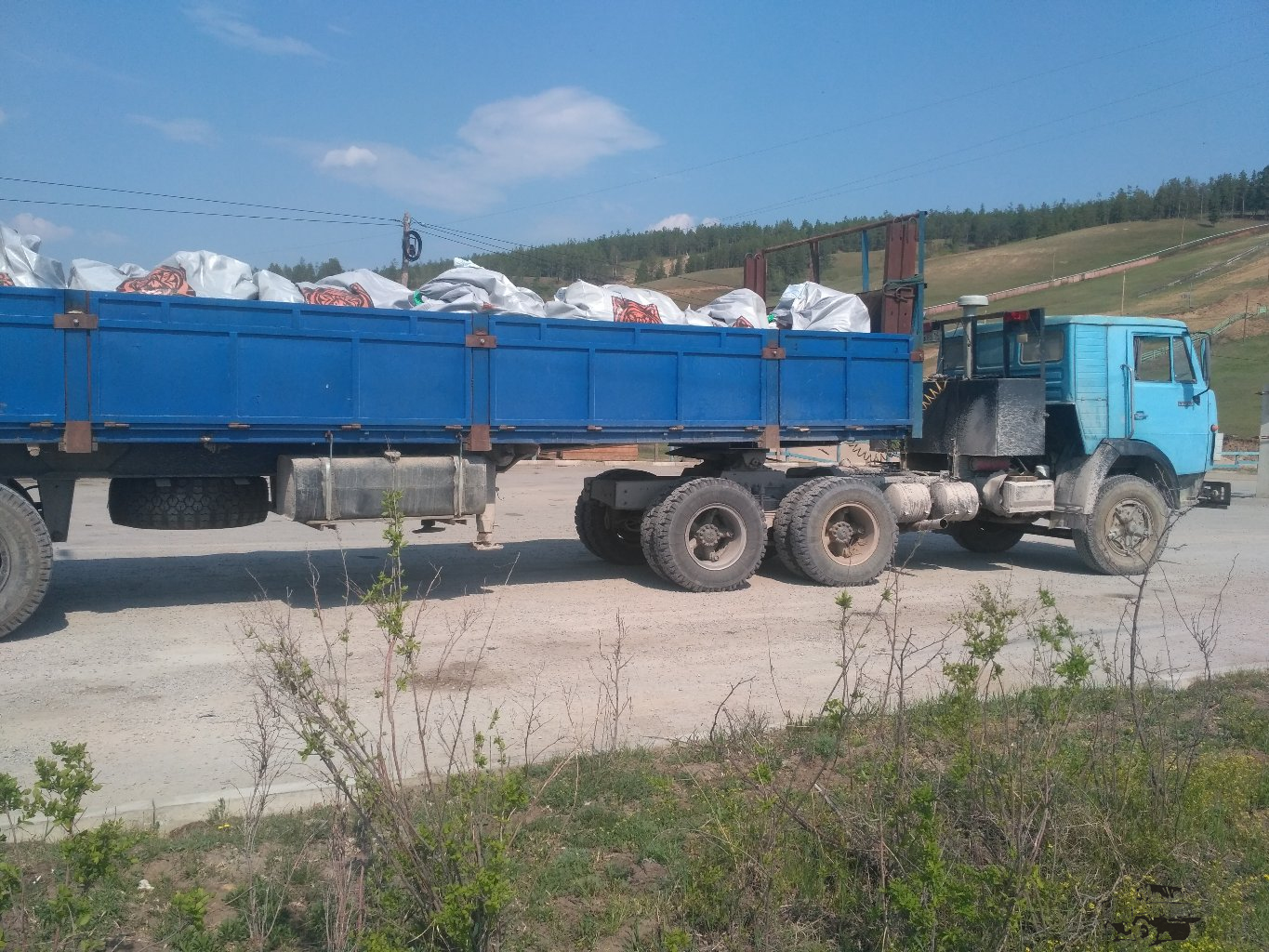

Зимой Урал , летом Камаз
