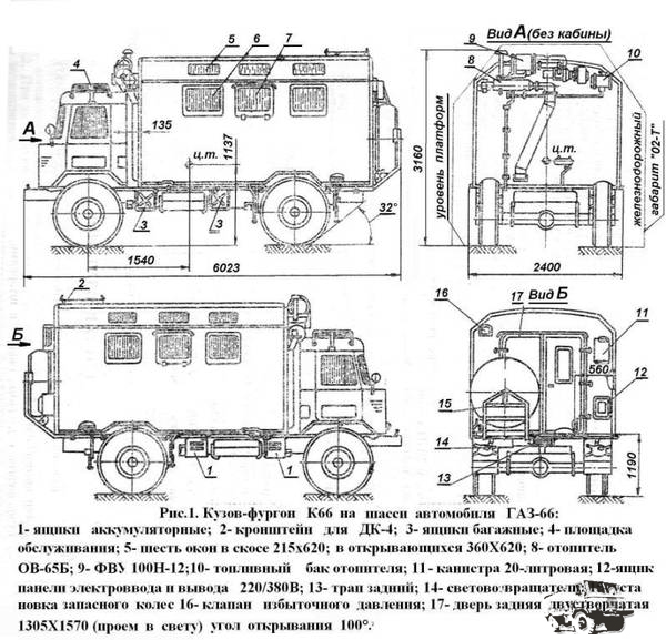

отшельник
Сообщения: 169
Зарегистрирован: 05 дек 2016, 08:26
Откуда: П-К
установка двигателя от зил 130 на газ 66
Сообщение отшельник »
Сапиенс писал(а):[post]451173[/post] отшельник, а можно ссылку на такую картинку?
Сапиенс
Сообщения: 352
Зарегистрирован: 25 мар 2022, 23:36
Откуда: Краснодар
Сообщение Сапиенс »
[ref]отшельник[/ref], спасибо! Видел этот чертеж, но раньше не обращал внимание на указание центра тяжести. И это с высоким КУНГом, с другими видать будет еще ближе к кабине...
