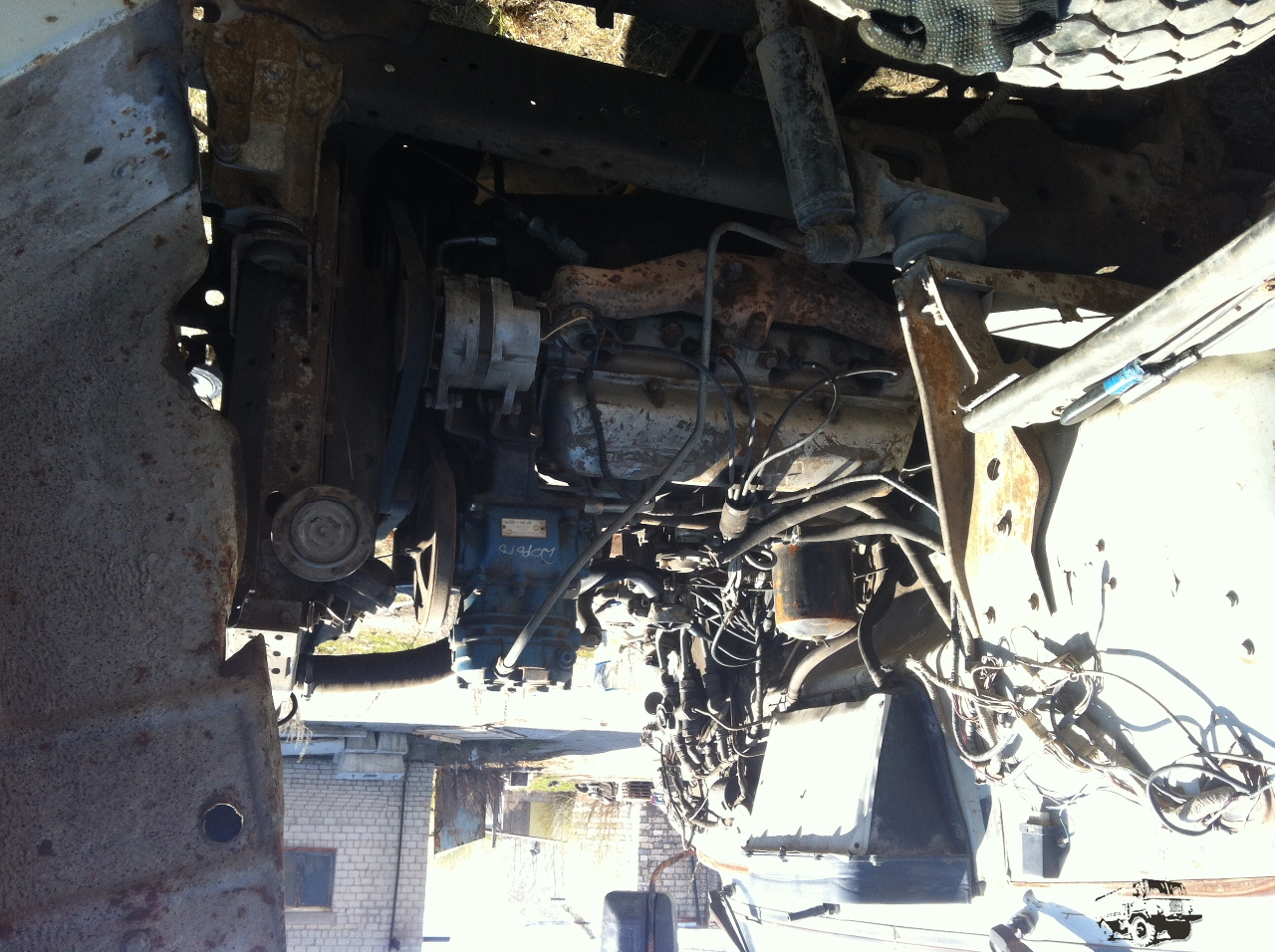

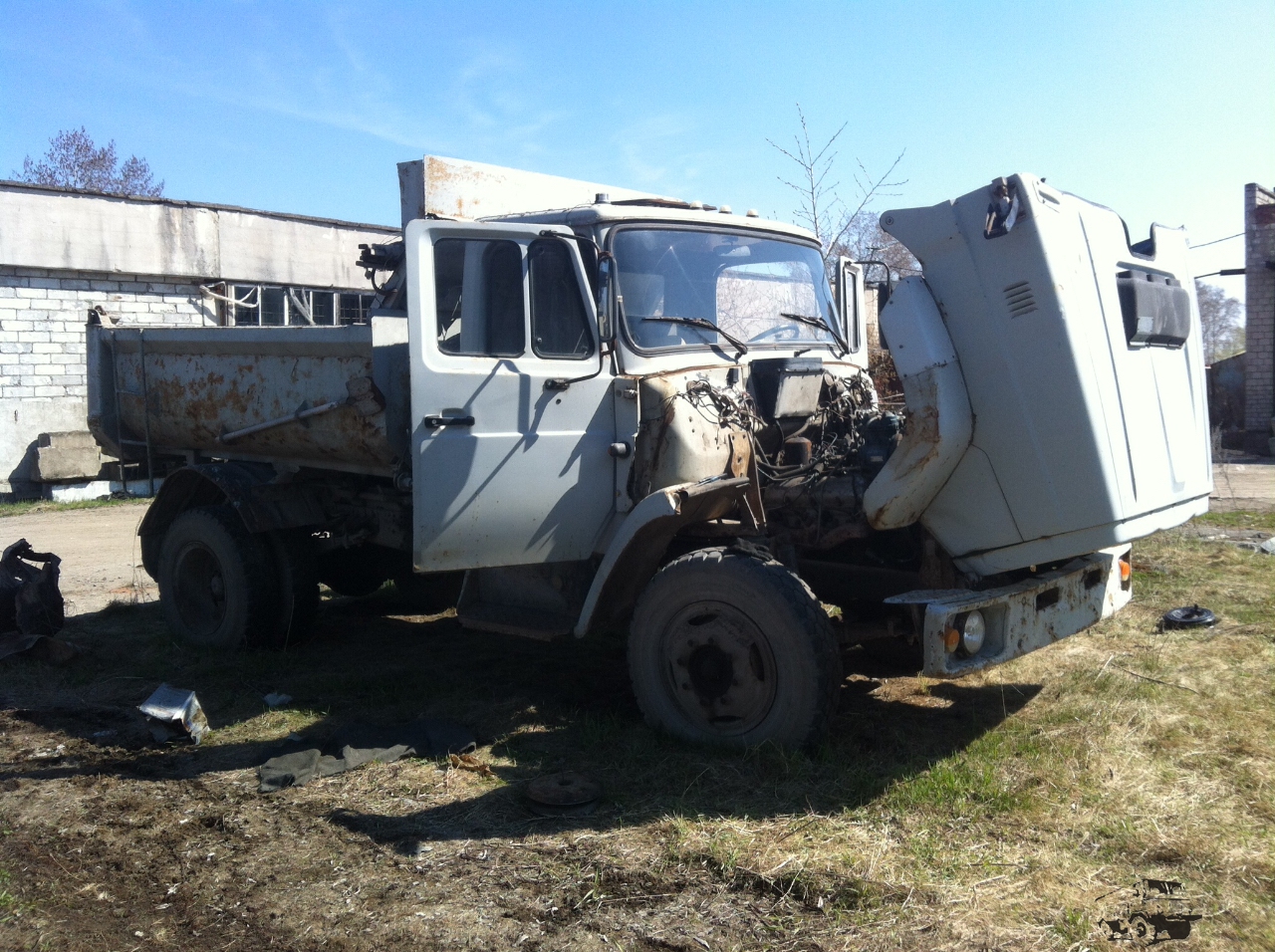

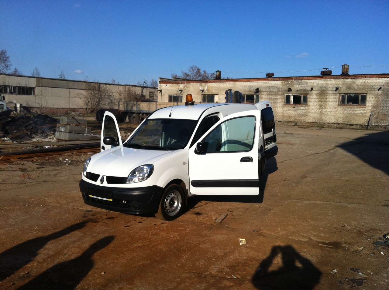

Подвернулось тут одно дельце по восстановлению пару машинок. Знакомый товарищ приобрёл контору с имуществом, в числе которого находится транспорт, в количестве 12 штук, из них на полном ходу и уже в работе: 2 Нивы, 1 бетононасос, 1 бетономиксер, 4 фургона "Газель", 2 Камаза; а не на ходу 1 Рено и 1 ЗИЛ. Простояли они аж ТРИ ГОДА
без движения.
Начал я с Рено. Приехал на базу и офигел, колеса вросли в землю, под капотом гнезда птиц, в салоне плесни и воды сантиметров 30!!!! Естественно аккумулятора тоже нет. Стоит под навесом в тени. Вытащил сцепкой на площадку, все двери пооткрывал, ковры достал, воду слил. Дальше долой все фильтра и масло, выставил на подставки, снял все колёса (их на шинку - новых пока нет, в плане купить), притаскиваю керхер и полная мойка по феншую со всеми присадками и пенами. Проверка электроцепей, лампочек, тормозных колодок. Колеса поставлены и затянуты.
Все сделано и авто как новый, к сожалению фоток безобразия нет, есть конечный результат.

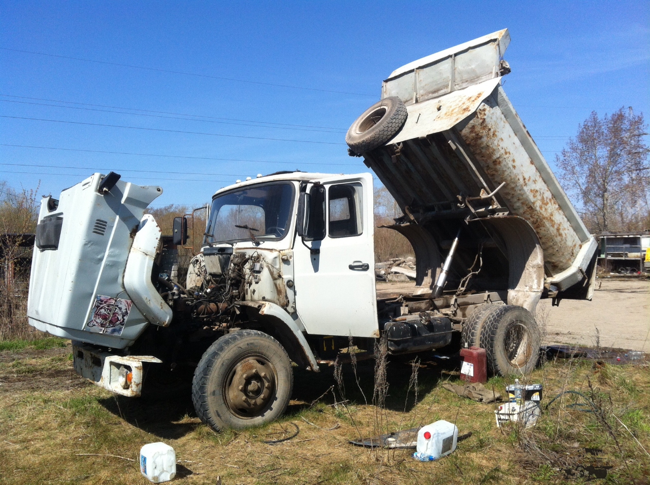

Далее был ЗИЛ самосвал.
Мне показалось, что он уже давно умер, и его невозможно будет реанимировать.

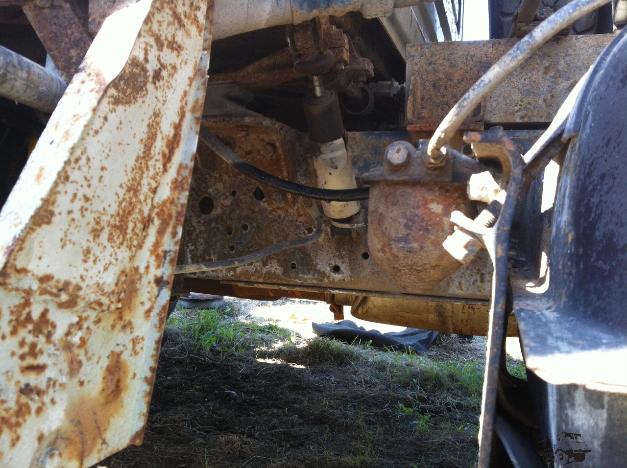

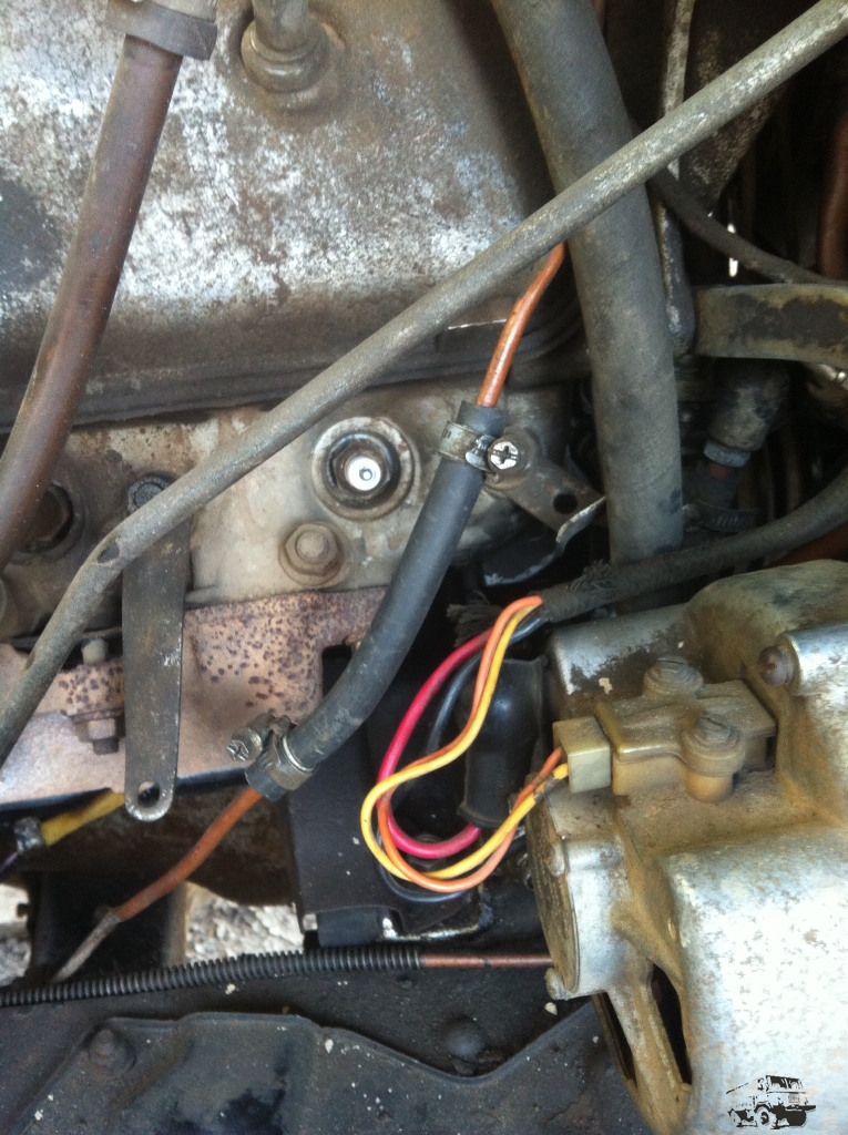

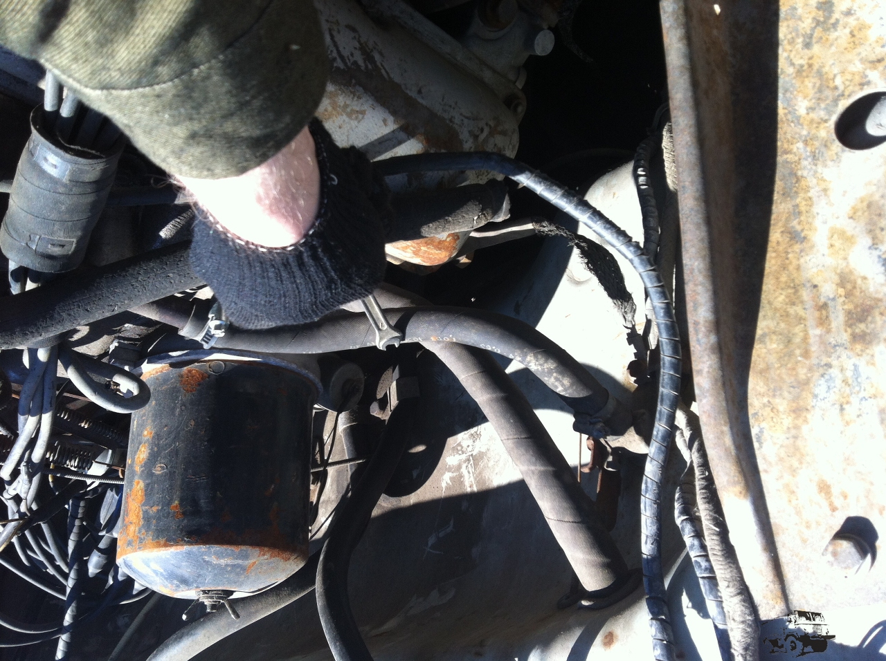

Начал с проверки всех жидкостей, наудивление масло оказалось свежим (по цвету и запаху, в коробке и мосту более менее, не было только ОЖ, т.к. на воде он ходил, воду слили, масло в гидросистеме в норме - и это при простое ТРИ ГОДА!!!). Колеса на удивление почти все целые, кроме одного внутреннего правого.
Единственное что конкретно безвозвратно погибло и кануло в лето, это шланги, не все, но многие. Благо на базе где машина стоит, на складах есть все, от тосола до фонарей. Поменял шланги.
без движения. Начал я с Рено. Приехал на базу и офигел, колеса вросли в землю, под капотом гнезда птиц, в салоне плесни и воды сантиметров 30!!!! Естественно аккумулятора тоже нет. Стоит под навесом в тени. Вытащил сцепкой на площадку, все двери пооткрывал, ковры достал, воду слил. Дальше долой все фильтра и масло, выставил на подставки, снял все колёса (их на шинку - новых пока нет, в плане купить), притаскиваю керхер и полная мойка по феншую со всеми присадками и пенами. Проверка электроцепей, лампочек, тормозных колодок. Колеса поставлены и затянуты.

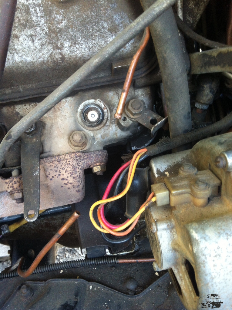

ГАЗ 66-04. Кина не будит...

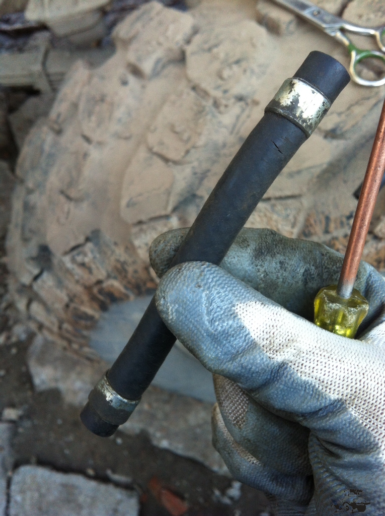

Алгоритм замены шлангов был простой и примитивный: снимаем старый, подбираем новый по диаметру, отрезаем нужную длину, брал только масло-бензостойкие.
Несколько из шлангов были вообще с дырами, мыши что ли прогрызли
После всех манипуляций и замен, настал очеред оживления движка, снял кастрюлю, подлил бензинчику в карб, прокачал бензонасос, иииии, поворот ключа, ах да, ещё личинку пришлось поменять, ключи от него были утеряны, и чудо, мотор зажурчал, опять таки на удивление очень стойко и ровно
, давление масла (на холодную 4, на прогретом в районе 2), воздух (тормоза 8 очков, общий контур от 6 до
, температура 80-90, заряд 13-14.
Как же круто оживить машину после очень долгого простоя
Потом проверка гидравлики, и опять все работает, класс!!!
После опробовал машинку в деле, вывез с базы пару тонн металлолома, идёт хорошо, гидрач вроде хорошо работает, коробка переключается, спидометр работает, только рыскает немного по дороге, но как выяснилось, это у них болезнь. И ещё есть небольшие проблемы с электрикой.
Вот такая вот небольшая история

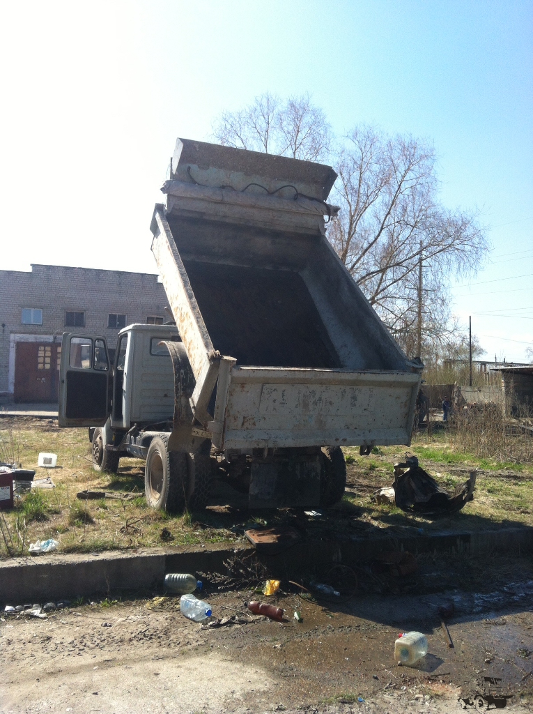

Сегодня я получил достаточно неожиданную и приятную новость. Мне сказали, что я могу забрать себе этот ЗиЛ самосвал, и при чем БЕСПЛАТНО
Я аж офигел от услышанного, не часто в моей жизни раздают грузовики, пусть даже такие как этот
. Теперь очередная головная боль, толи продать, толи в работу запустить?! Посчитаем, подумаем, взвесим и решим, что с этим совочком делать.

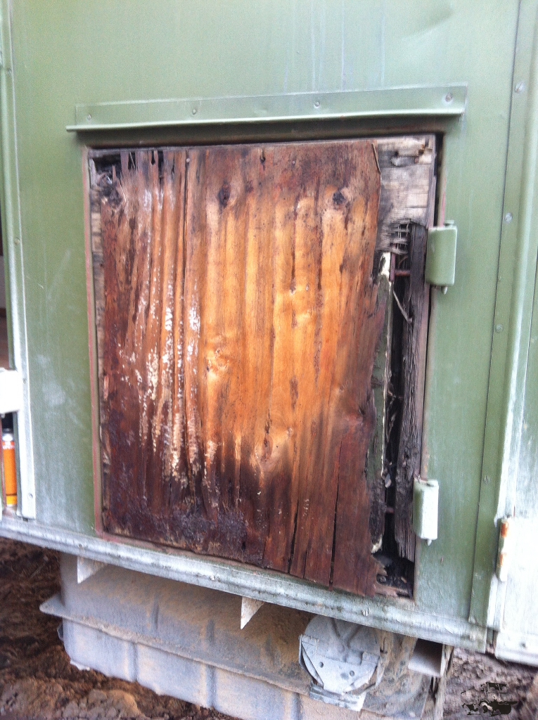

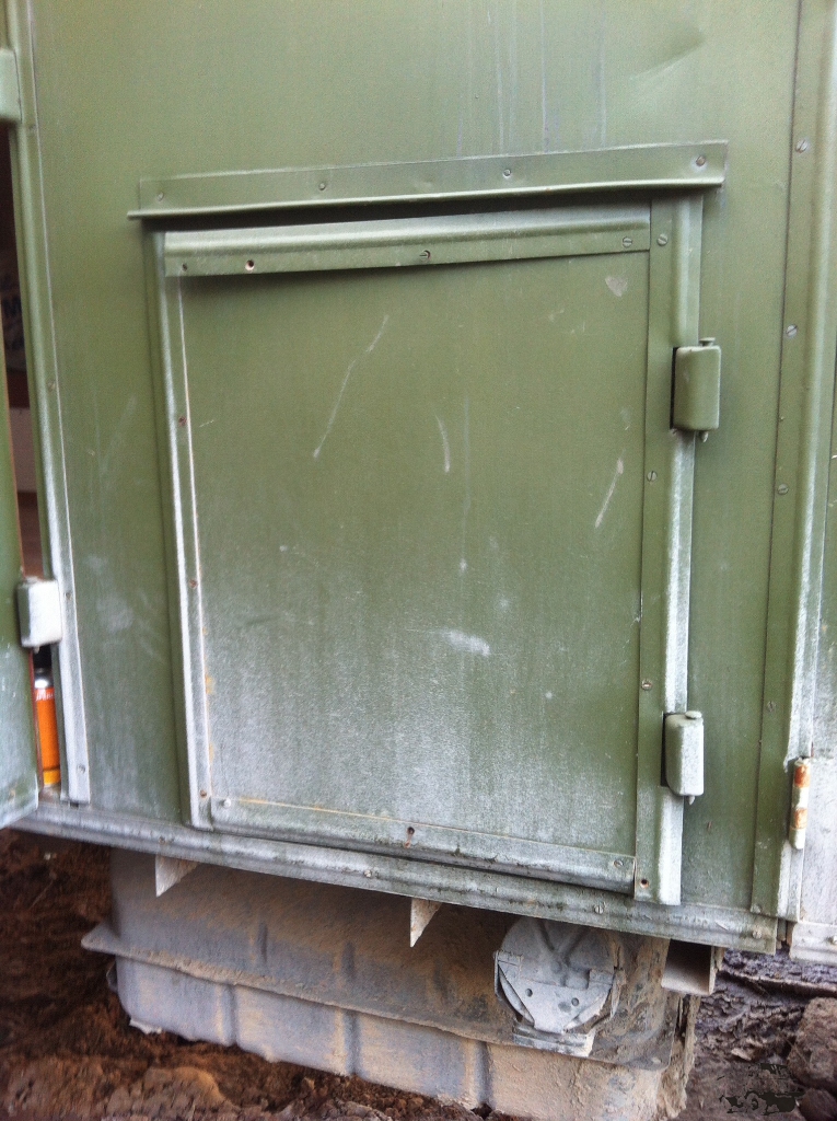

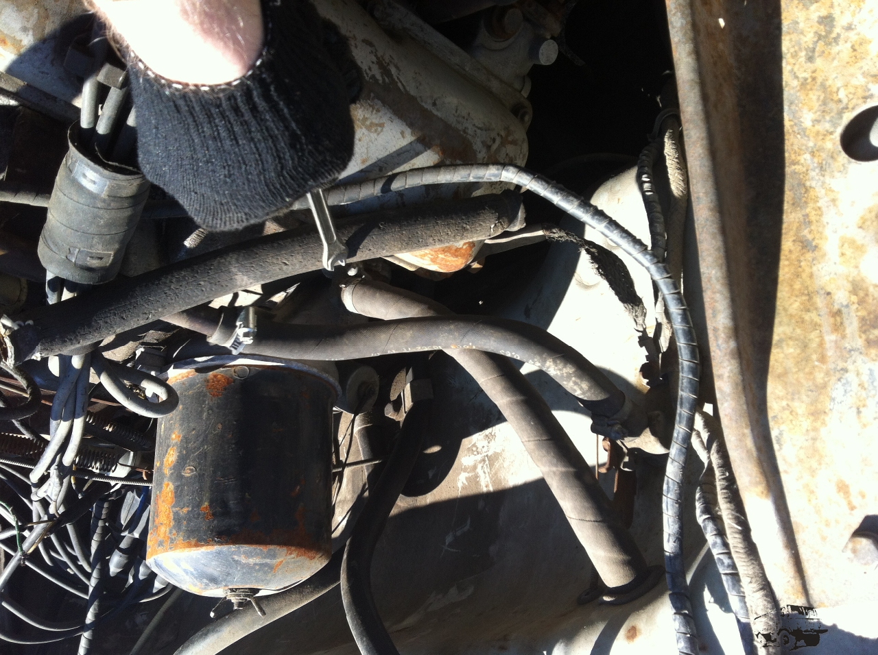

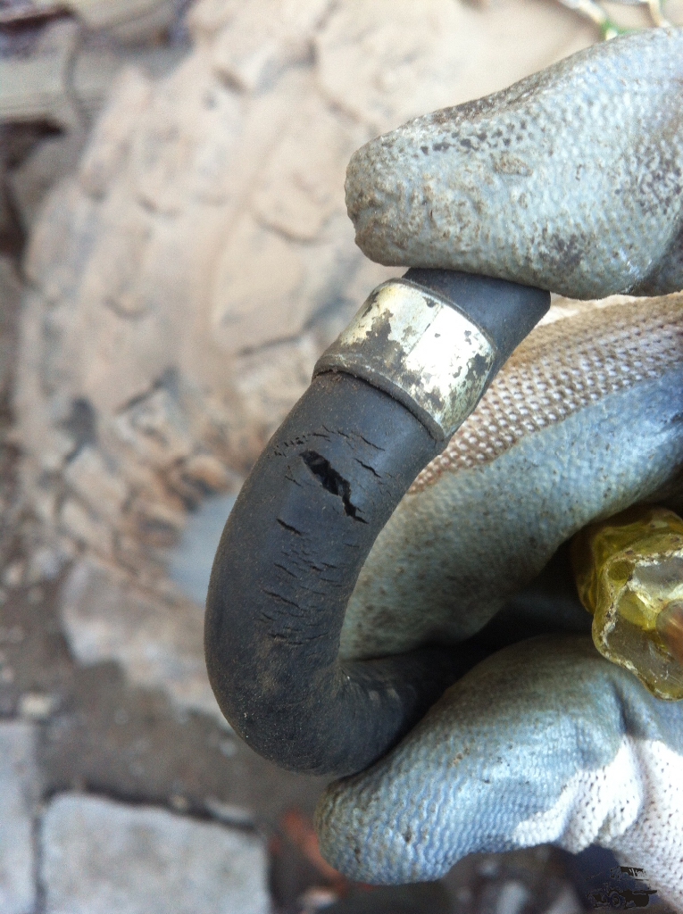

Ну и конечно же в день всех трудящихся (с праздником кстати всех трудяг), не оставил без внимания шишиньку. Заменил шланг с компрессора, травил воздух, из-за старости весь рассохся
И вопрос, что за металлические кольца на этом шланге? Для чего они?

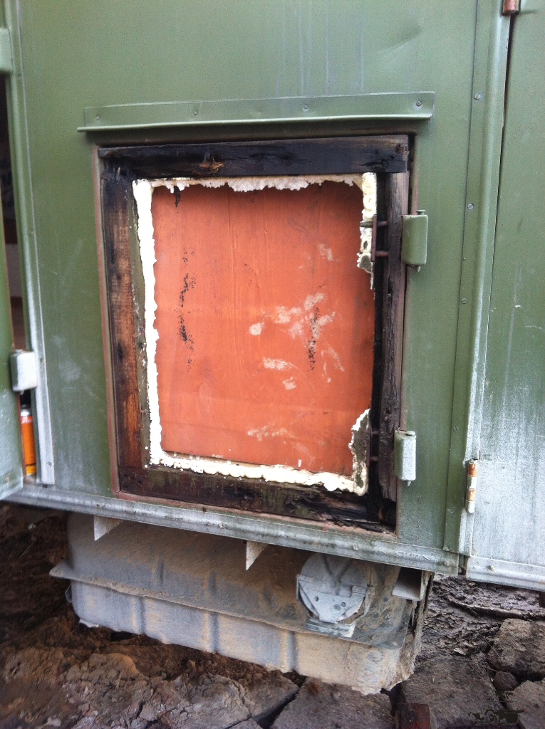

Далее я решил разобрать технологический люк у входной двери в кунг. Давненько я с угла заметил гнил под обшивкой, и не зря! Там такое творилось, низ гнилой, дерево все сырое, вонь как в болоте, в общем все долой. Зашью новым материалом этот люк, и лет 5 можно быть спокойным
Сделал замеры сей люка, будем готовить материал и закрывать его. С виду оставлю его таким же как он был, только удалю ещё петли, люк будет глухой. Оставляю его для антуражу, так сказать для первобытности авто, как было, хееее
Patrick писал(а):[post]322285[/post] Что за колечки?
Это хомуты эконом вариант из СССР. Прес был специальненский. такие ещё на ручных насосах (длинные стаканы ) стояли.
- Patrick
- Сообщения: 466
- Модель: ГАЗ-66-04
- Откуда: Пермь
Sakhalinec писал(а):[post]322302[/post]Patrick писал(а):[post]322285[/post] Что за колечки?
Ммм, типа пресс кольца что ли?! Значит они на фиг не нужны

А может они просто так от хлама избавиться решили?! Хотя, это он с виду как куча говна, а работает как часики, после трех лет стояния даже тормоза не прикипели
Посидел, подумал, посоветовался с людьми и решил, в общем в работу пойдёт совок. Чуть ещё марафету и мелкого ремонта надо провести и в путь. Он оказывается, как сказали бывалые камазисты, проходит под закрытие дорог (его макс. вес 11200 кг) до 10 тонн с развесовкой по 5 тонн на ось, ограничение от 6 для двух осников, и в город можно соваться на нем, вроде как-то так
Найду водилу на него и в путь, песочек, гравий, земля, мусор и все остальное на участки дачные и обратно с них
Товарищ КАМАЗ 15 тоник окупил за сезон (брал за 550.000)!!!!!!
Так что если кому нужно инертных материалов, добро пожаловать, или какашек там на огород под картошечку
Мой похоже за месяц себя переокупит
