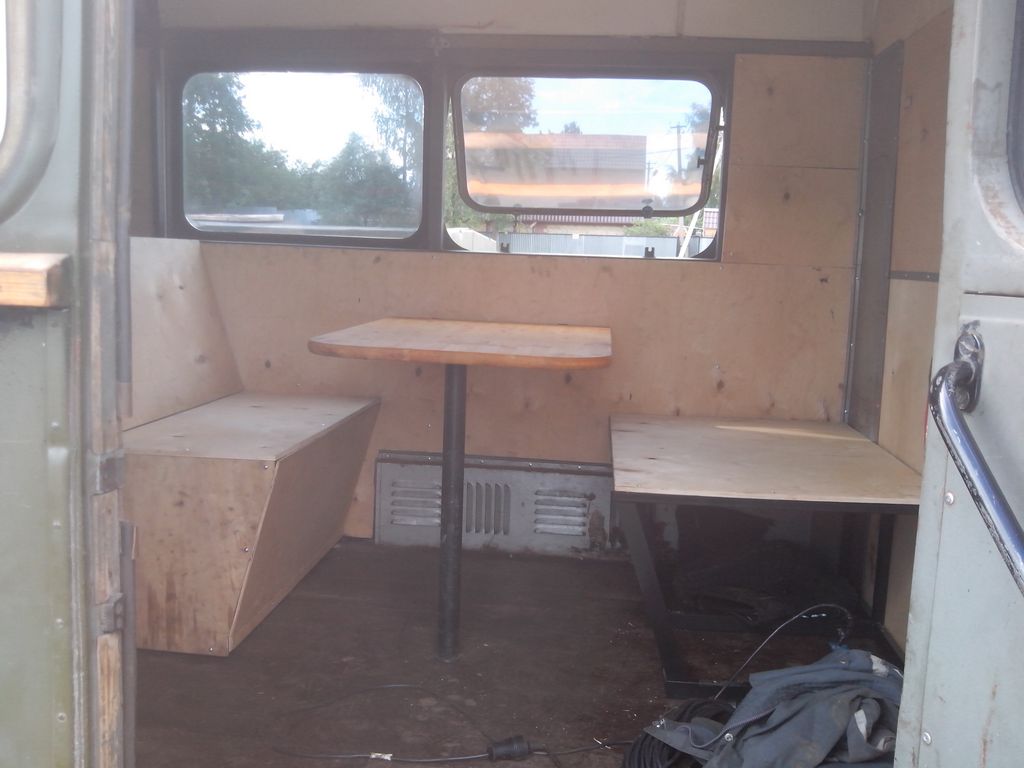

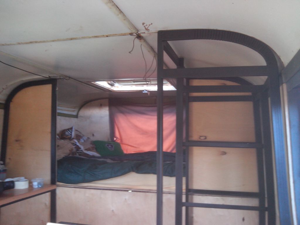

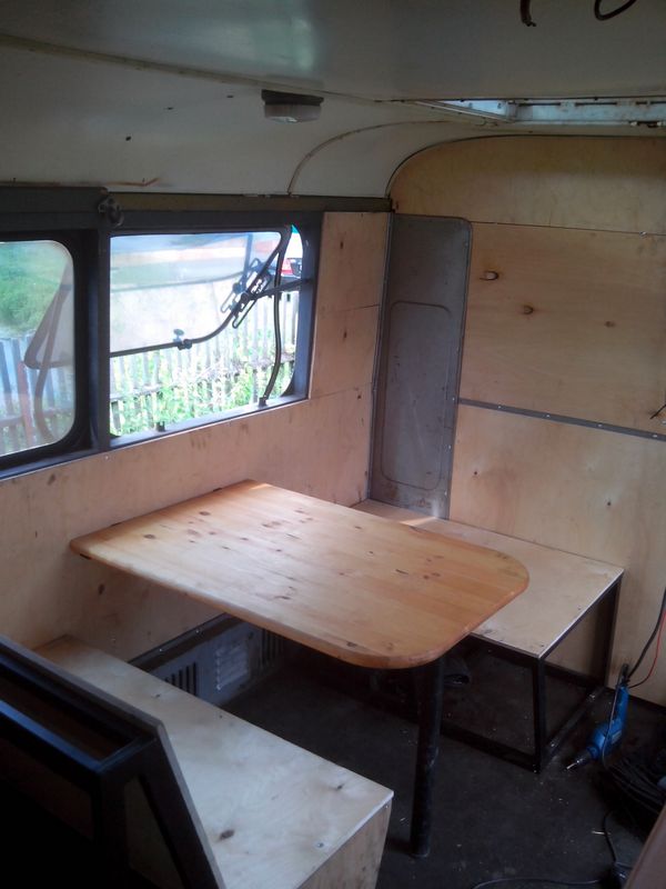

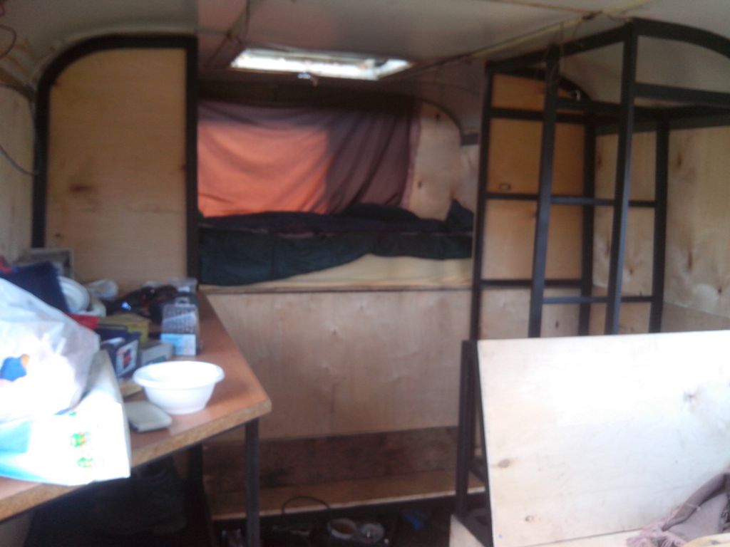

четыре дня "как белка в колесе " крутился вокруг машины , подбирал хвосты по салону,
собрал основу для лавок (размышляю ,чьей кожей обивки сделать) , разработал конструкцию съёмного стола (он же стол он же кровать для друзей),желания разошлись с возможностью ,нашёл альтернативное решение, закончил каркас шкафа (осталось обшить), закончил конструкцию рабочего кухонного стола (осталось закупить технику ),
PS. ВСЁ !!!БУФЕТА БОЛЬШЕ НЕТ!!!!
Построен автодом для семейного отдыха!!!

Сообщение Wlad »
Как же нет? Есть. Только он стал меньше(уютней) и с номерами!!!Изображение

harli писал(а): PS. ВСЁ !!!БУФЕТА БОЛЬШЕ НЕТ!!!!
Значит Крокодил! :D
P.s. Искренне рад, что дело ,хоть медленно, но двигается к своему логическому завершению. И надеюсь увидеть в деле сей чудо агрегат!
