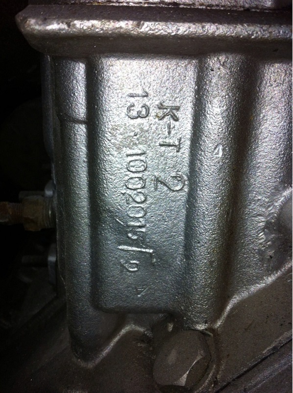

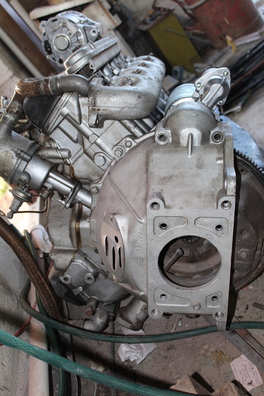

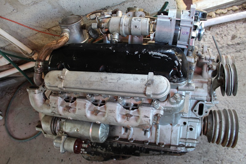

А кто знает подскажите как отличить по внешним признакам 13 мотор от 41го.
Предложили купить, а точно какой мотор не понятно.
вот фото, если надо есть еще
Re: Кто мечтал о ЗМЗ-41?
судя по коллекторам это 41 мотор. На чайковском моторе стоит паук под 4-х камерный карбюратор.
- Эдуард100
- Сообщения: 2749
- Откуда: г.Воронеж
Это 41 й шкив и экранка, клапанные крышки, поддон
- kliss
- Сообщения: 956
- Откуда: Пробкоград,Ясенево
- Благодарил (а): 6 раз
На Чайке коробка автомат, поэтому этот колокол и эта корзина сцепления от 41-го ИМХО.
Не нарвись на солянку сборную.
Видишь на форуме с 41 движками что творится.
Если будешь брать деньги на бочку, но с условием при тебе вскроют клапанные крышки и картер.
Это минимум.
Посмотри внимательно не свежепокрашен ли он.
Это минимум.

kliss писал(а):На Чайке коробка автомат, поэтому этот колокол и эта корзина сцепления от 41-го ИМХО.
И по чём в Ваших краях "опиум для народа" ?
он не в наших краях....
40 т.р.
