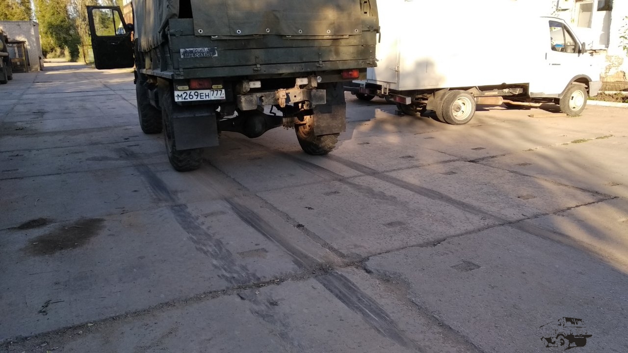

Алексей58 писал(а):[post]376660[/post] л-т, пробый шток что педаль главной толкает, на миллиметр1- 2 удлинить, если не поможет ещё попробуем миллиметра1- 2 удлинить, только тут главное не переборщить, если у тебя всё исправно то должно получиться
Так и сделал сегодня. Тормоза получились хорошие и с первого качка. На сухом бетоне, при пустой машине зад берёт сразу в юз с первого нажатия, ещё есть запас на педали, передние подхватывают до юза, но не юзят. Я доволен. Спасибо.

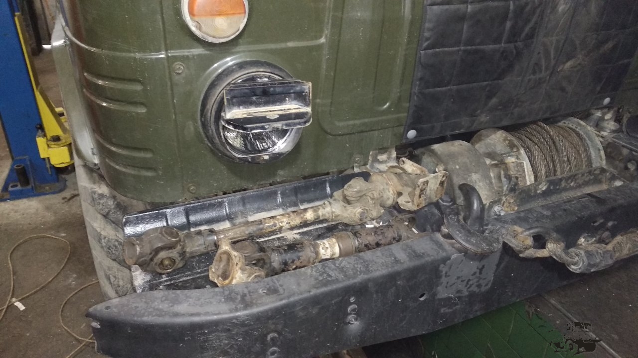

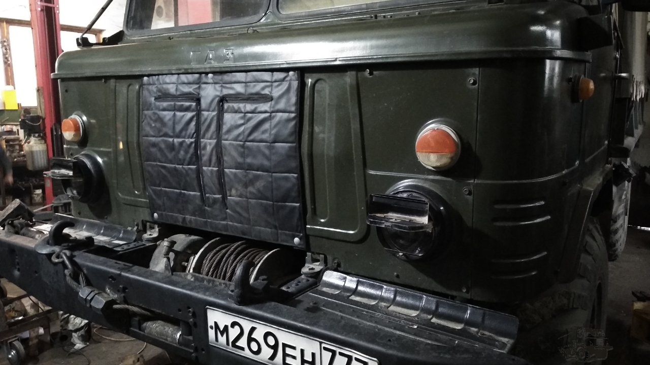

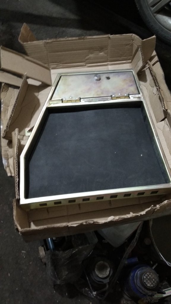

Пришла вчера посылка.
- л-т
- Сообщения: 2000
- Откуда: Крым,Феодосия.

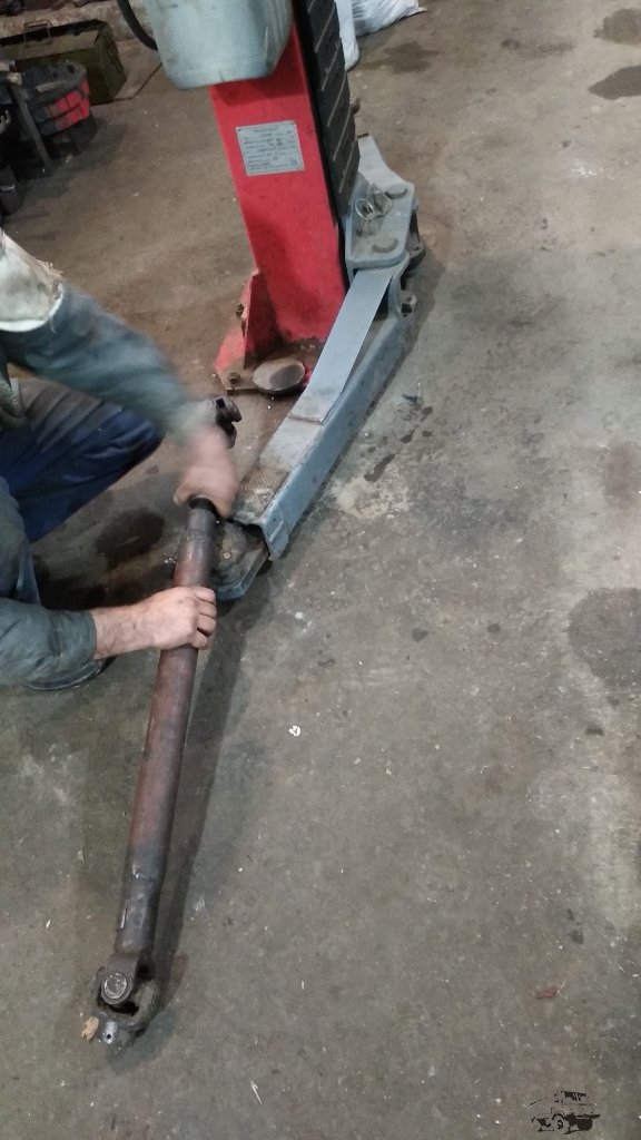

Б-эшка (кабриолет из Крыма)

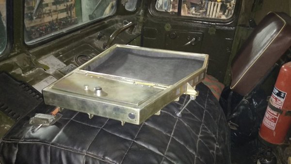

Сразу же поставили, пользуясь тем, что машина в тёплом боксе, ставили заодно прямой кардан на лебёдку и новые фары.
