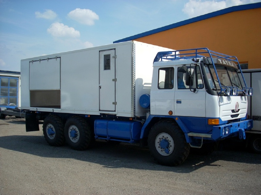

Сергей, добрый день

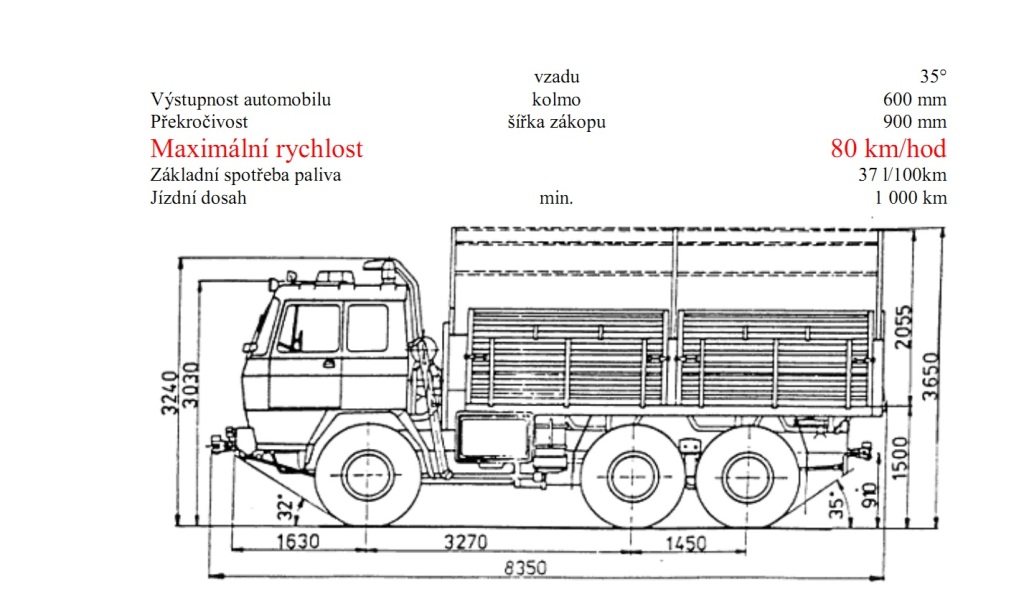

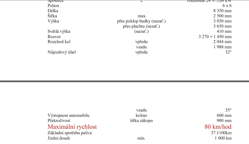

касательно Татра 815 охотничий кунг, пересылаю письмо наших чешских коллег:
1. Как это не удивительно это наша машина, которую мы делали в 2008 году для одной из московских команд для ралли Париж-Дакар (африканский), скорее всего техничка с жилым модулем. (Фото в приложении).
2. Машина сделана из военной VVN 6х6.1, 12 V мотор - без турбин, тип не помню, редукторы в колесах. Технологическая паспортная скорость на шоссе - не более 80 км/час. См. приложение.
"Ускорить" эту машину теоретически можно, но практически - дешевле сделать новое (или по капиталке) шасси,
Перед тем как начать переделку я тщательно проработал все варианты , нашёл тех кто её собрал ,послушал их рекомендации но всего не учтёшь . Замена мостов самый оптимальный вариант потому что не возможно поменять раздатку таких нет (военный вариант) с проставкой делителем а поставить другую нельзя длина труб разная. Не могу прикрепить данные чехов по шасси.

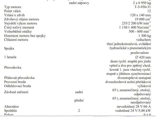

Re: Кемпер на базе TATRA-815 6X6
Характеристики машины с чехии

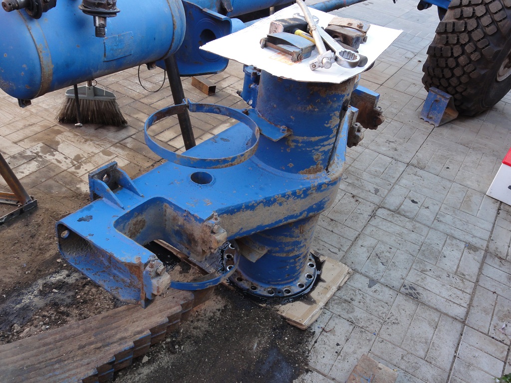

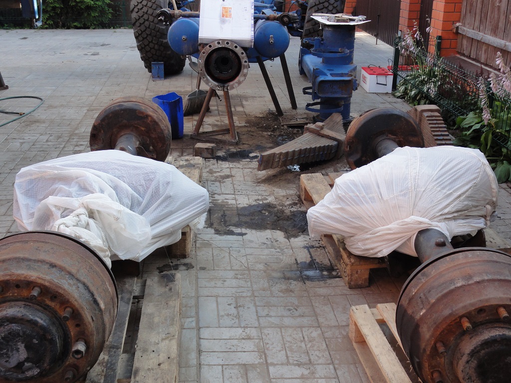

Сегодня накрутились гаек на 27 накидным ключом с двух метровой трубой иначе не как ,раскатили задние мосты подготовили другие добрались до дифференциала его трогать не будем, он без выработки и люфтов их там три шт. На до будет переваривать в подрамнике отверстия с усилителями для амортизаторов и крепеж рессор всё из за другого смещения новых мостов.

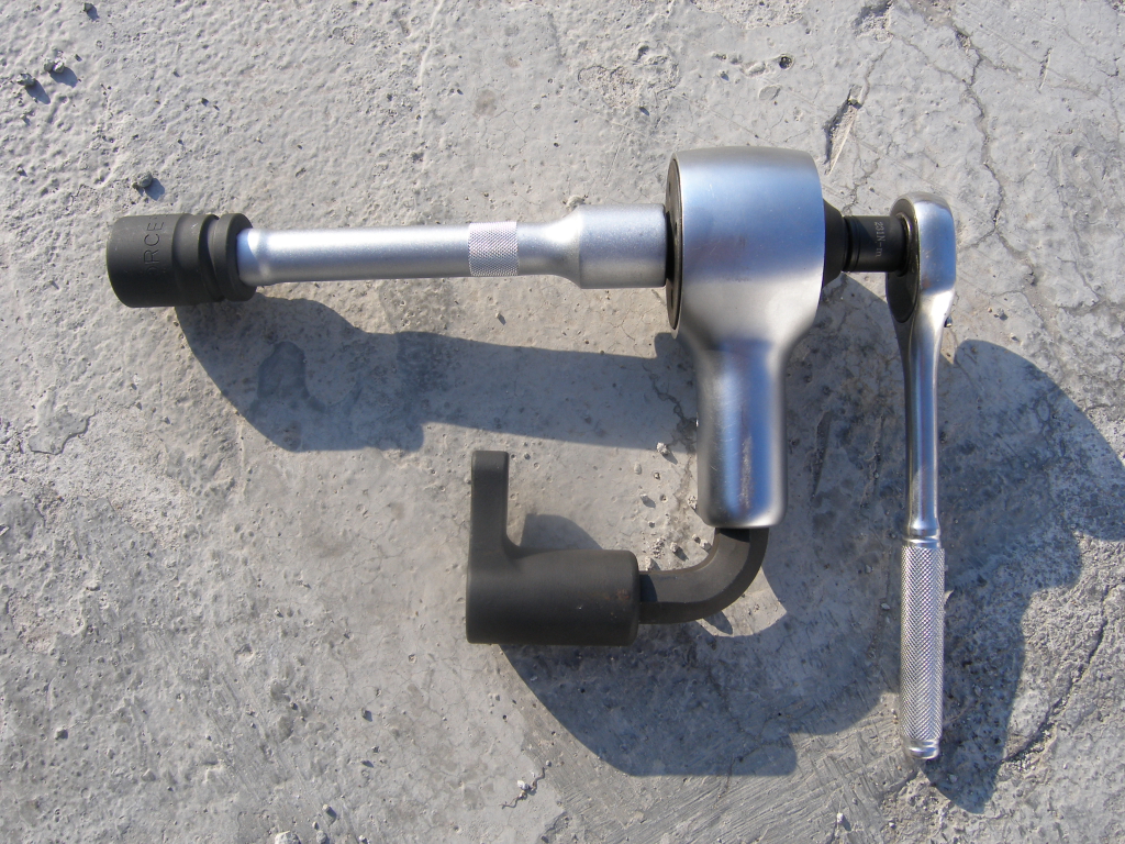

Старина писал(а):Сегодня накрутились гаек на 27 накидным ключом с двух метровой трубой иначе не как ...
"Мясорубкой" для колес хорошо такие гайки крутить - усилие бешенное, просто спокойно крутишь ручку, лом не нужен

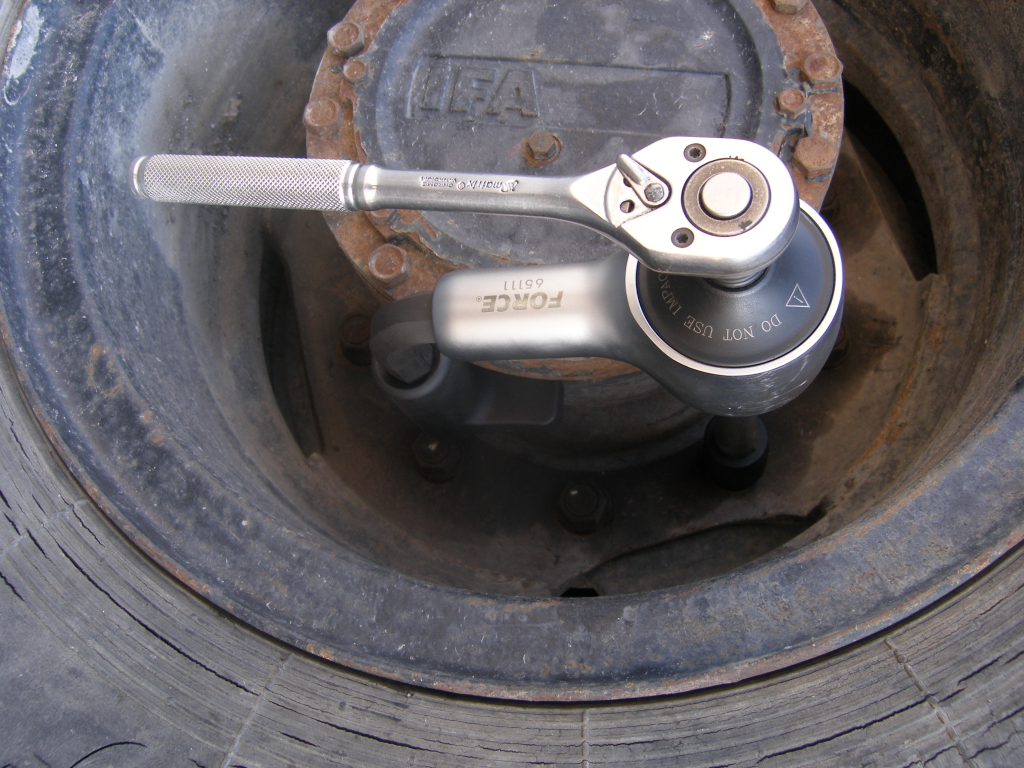

Александр2 писал(а):"Мясорубкой" для колес хорошо такие гайки крутить - усилие бешенное, просто спокойно крутишь ручку, лом не нужен
так оно, но редуктор 1:56 .... это очень долго, и размер такой что не везде подлезет.
головка на 27, редуктор 1:9, колесные гайки
тоже не факт что подлезет.

Александр2 писал(а):Старина писал(а):Сегодня накрутились гаек на 27 накидным ключом с двух метровой трубой иначе не как ...
"Мясорубкой" для колес хорошо такие гайки крутить - усилие бешенное, просто спокойно крутишь ручку, лом не нужен.. СтОит не дорого, около 1500руб., в последствии можно ей колесные гайки крутить - офигенная штука..
Александр, на трубах на гайках есть ограничение и по длине и диаметру, головка одевается а трещотка не встает мешает сама труба близко очень расположены гайки и по длине приварены кронштейны .Накидной не всегда удобно одевать а мясорубка и пневмо -пистолет у нас лежит.

А можно ссылку на данный девайс

все стандартно.
номер на корпусе на написан

прикольная штука..

Petrov_kamensk писал(а):Александр2 писал(а):"Мясорубкой" для колес хорошо такие гайки крутить - усилие бешенное, просто спокойно крутишь ручку, лом не нужен
Это фирменная мясорубка?
Если да то где достал.
У нас один и весь Китай.
Я бы не прочь приобрести.

Инструмент "Force" это тоже китай. Нормального качества, но китай, да...

Пархат писал(а):Это фирменная мясорубка?
правильная стоит невменяемо дорого, даже б\у дешевле чем 25 не встречал.
у этой предельный выходной момент 1500, на входе стоит разрушаемый переходник на 231 ( между трещеткой и корпусом)
всякие болты маховика и колесные гайки позволяет откручивать, с другим пока не сталкивался.

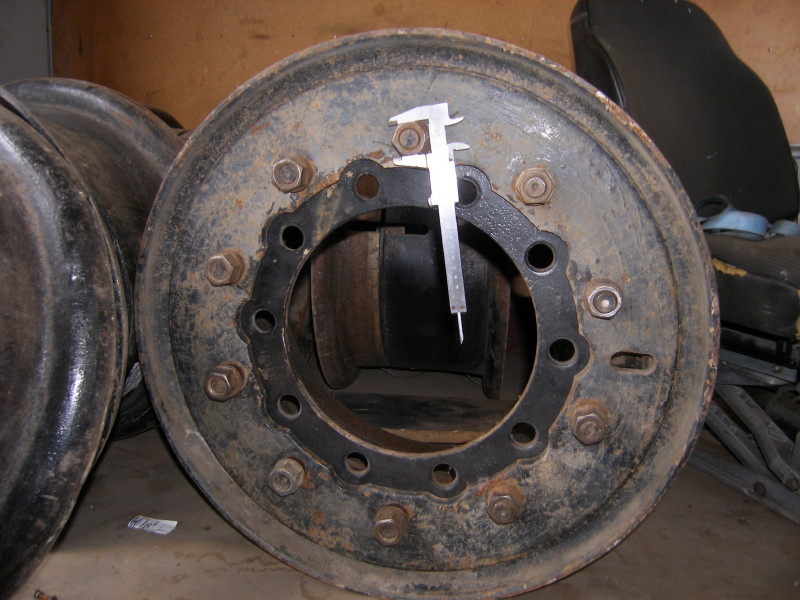

В нашем хозяйстве всё пригодиться, а флиперов не досталось ? Они там толстые мм по 15-20 толщиной с ровными краями встают в распор покрышки и не дают даже на полностью спущенном колесе разбортироваться я пытался отбить край кувалдой с уголком как на Урале не получилось ,открутил гайки на которых висит штангель и тогда половинка диска при ударах уголка начала вы лазить с шины только так разбираются. У меня тоже на 21 диски.

Флипера раздали раньше, но грят были тоже.
узкие они, 290 мм, а надо 310
плюс вылет не очень правильный для меня, ну и вес в 98 кг тоже удручает.
Толщина диска в месте прилегания к ступице 12 мм, а толщина боковины где болты 16мм
плюс общая массивность всей конструкции.
Сейчас когда по фото пробежался то увидел что это к 813 татра или к воякам диски.
Рама кемпера сейчас с какой резиной стоит ?
общий бы вес прикинуть, а то у меня навскидку получается 98+123+камера+ободная лента = 230 минимум
