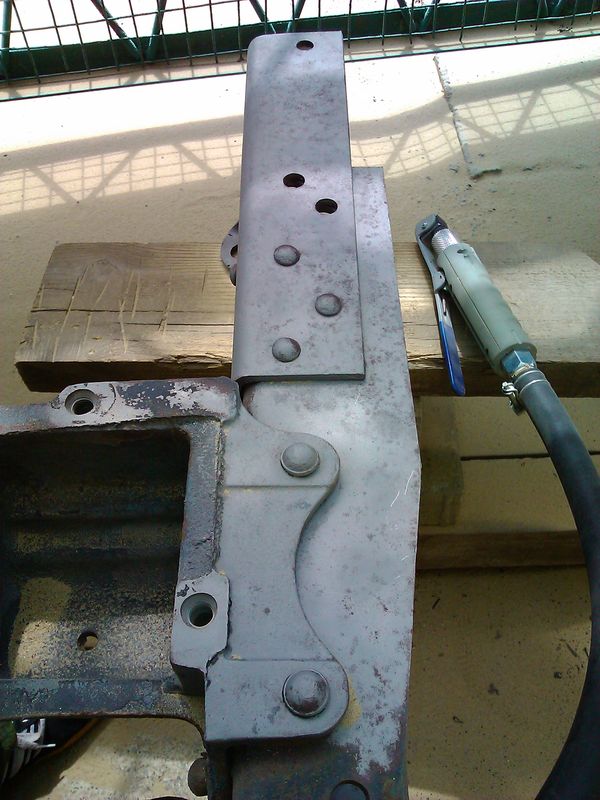

Re: Моя Шишка
Иван Токарь писал(а):Кварцевый попробуй он позлее будет.il031 писал(а):Да пока какой попало, но думаю речного взять...
Да, обычный песок не очень....Друг нашел в Белгороде у нас какой-то абразивный песок, 1200 тонна...

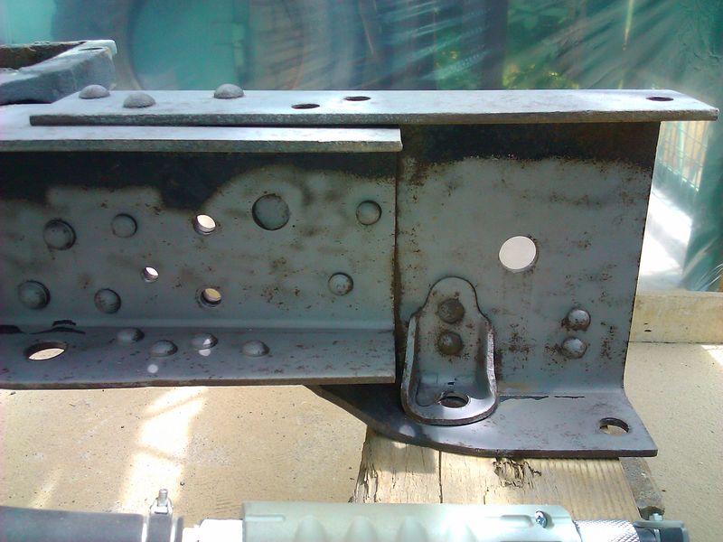

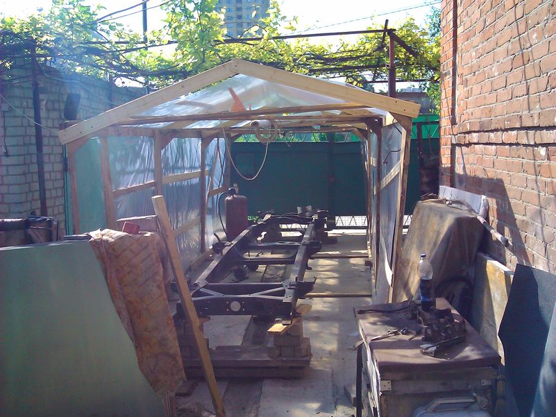

AlexanderN писал(а):А соседи не возмущаются из-за пескоструя ? Облако пыли будет огромное.
Вот... и от дождя защищает и не летит ничего...Поставил за ночь
Re: Моя Шишка
С утра попробовал...Вроде норм...

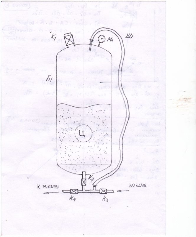

Re: Моя Шишка
Илья, набросай пожалуйста, схему как все устроено. А то я не могу себе представить как весь этот механизм работает
или общую фото!!! А то желание иметь такой аппарат есть, газовый балон есть. Может с мужиками что то подобное сообразив, а как, куда и зачем не могу представить. Спасибо!

По просьбе ВеАн59 выкладываю чертеж аппарата...
Краны шаровые:
К1-2 дюйма
К2-1 дюйм
К3,К4- по моему пол-дюймовые
Краны шаровые:
К1-2 дюйма
К2-1 дюйм

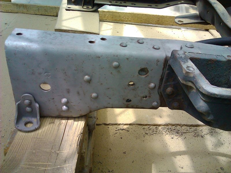

Итак ! Сегодня хочу завершить очистку половины рамы и сразу ее погрунтовать....В качестве грунта я выбрал это
http://www.rdstroy.ru/catalog/12870/94915
Слушаю все за и против, сегодня в 12 00 думаю покрасить...
