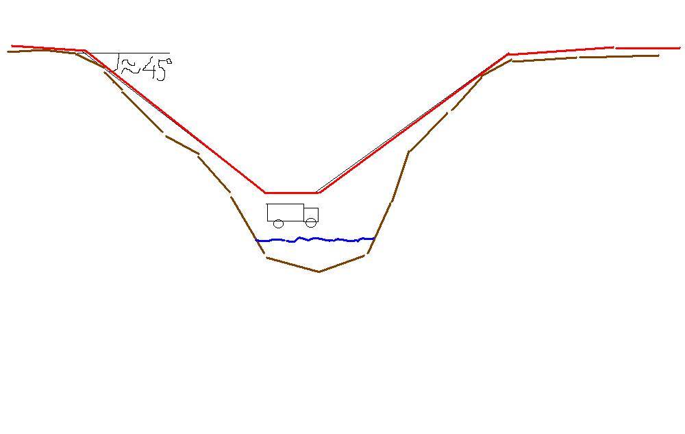

вариант с тросами вполне может сработать при сильном провисе троса -
то есть так чтобы это было больше похоже не на канатную дорогу а на движение по склонам на тросе - спуск с тросом и подъем с тросом
а полное висение только в середине над водой - если угол провсаня будет около 30-45 градусов нагрузки на трос будут вполне сопоставимые с весом машины.
и проблема пятидесятитонных натяжений тогда снимется.
для этого место переправы должно быть между двух крутых берегов - фактически переправа над ущельем и потребуется подготовка склонов в тех местах где машина будет идти по крутому склону касаясь его.
для угла 30 градусов глубина провиса будет 50% от ширины переправы ,
хотите переправиться через 50 метровое ущелье? - будет провис 25 метров .
а для 45 градусов натяжение тросов меньше а провис будет больше - то есть до дна реки может будет высота с 10 этажный дом.
см картинку
замутить такое очень круто и интересно, даже один раз попробовать , а превратить в отработанную технологию это будет просто монстрово - и откроет дорогу ко многим ранее нереальным прохождениям.
и это все не мешает при этом иметь в комплекте герметичный кунг и пару надувных поплавков
- жаль пока еще у меня не получается вплотную принять в этом активное участие.
см картинку
- Сообщения: 7085
- Благодарил (а): 51 раз
- Поблагодарили: 59 раз
Re: Как заставить ГАЗ 66 плавать...
различие в длине тросов на сантиметры приведёт к запредельным кренам . И небольшой ветерок перевернёт конструкцию .

Герман писал(а):вариант с тросами вполне может сработать при сильном провисе троса -
см картинку
это не реально... и всё. нужно обеспечить плавучесть

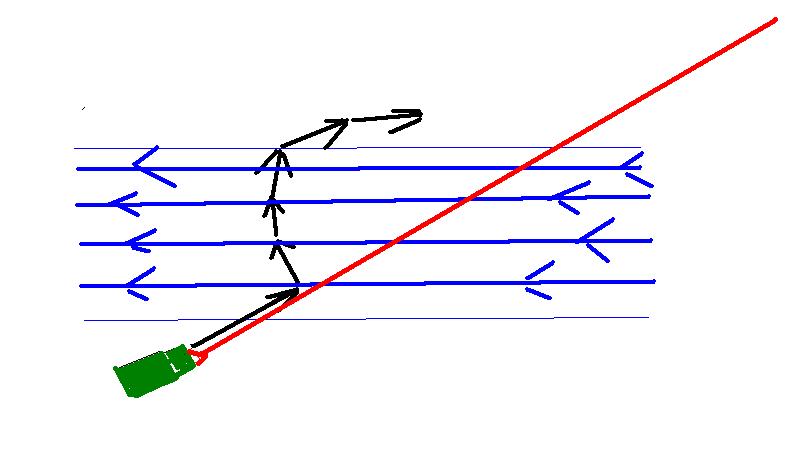

rencom писал(а):различие в длине тросов на сантиметры приведёт к запредельным кренам . И небольшой ветерок перевернёт конструкцию .
как можно перевренуть если машина висит ПОД тросом?
battlehanter писал(а): самый бюджетный вариант это лебёдка. но тут возникают всё те-же трудности. машина всплывает. её начинает сносить течением. трос наматывается медленно. машина задевает колесом за камень и оверкиль...
если заякориться сильно выше по течению на другом берегу - машина будет идти практически носом к потоку - под небольшим углом ,
это сильно снизит сопротивление возникающее от течения ,
а если еще тянуть машину не за середину , где стоит лебедка , а за угол переднего бампера то машина встанет под углом к потоку и течение потащит ее к другому берегу.
по таком же принципу летает воздушный змей .его подъемная сила зависит от углов настройки веревочек уздечки , за которую привязывается основная веревка.
при этом скорость переправы , когда машина плывет ,будтет зависеть не от скорости намотки лебедки а от скорости течения - лебедка будет нужна чтобы втащить машину в воду носом против течения и чтобы на другом берегу вытащить машину из воды носом против течения .
на рисунке
красный трос лебедки ( закреплен к машине со смещением в угол)
черные стрелки - траектория движения на переправе.
синие стрелки - поток воды.
