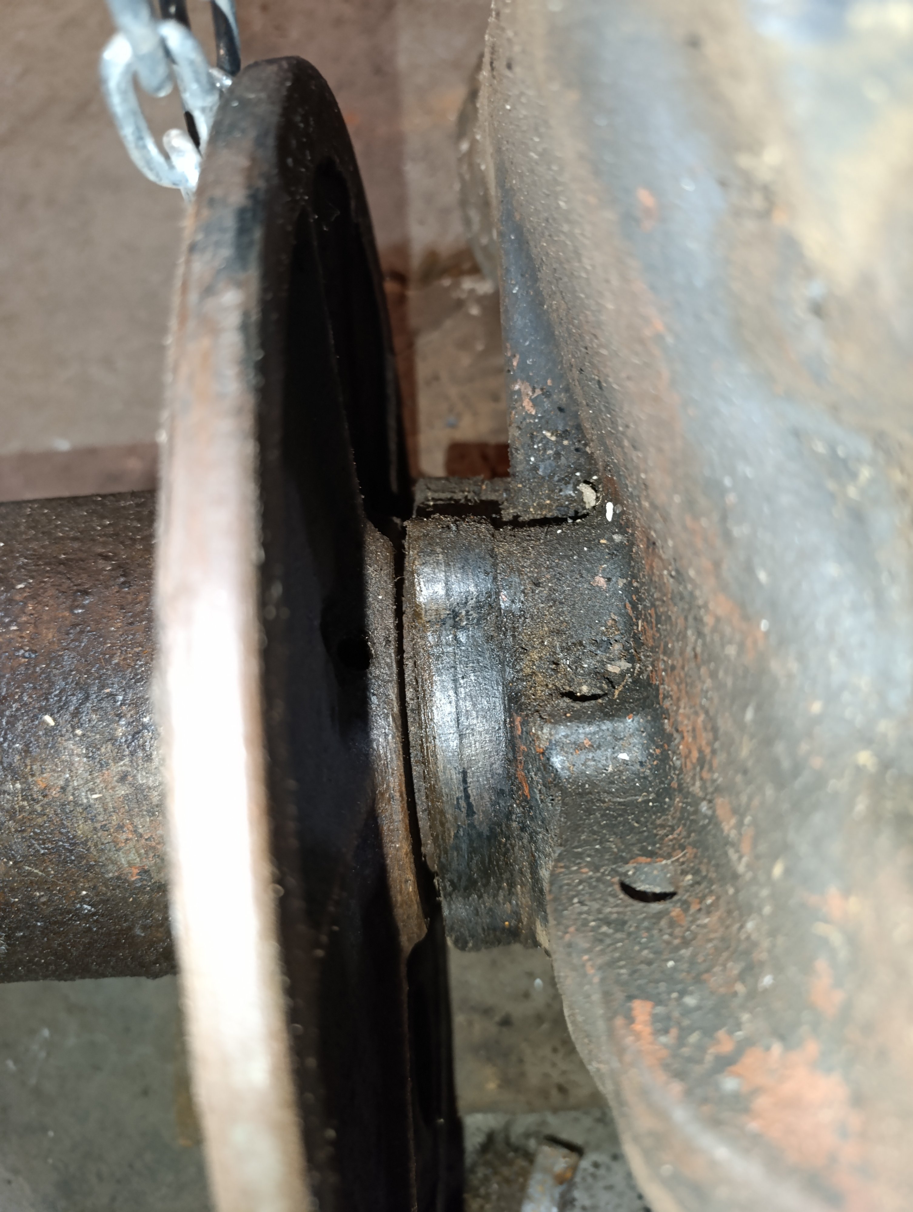

танкист 204, Я в 35,вполне уверенно закидывал зиловскую КПП с колоколом сцепления в кузов МАЗа,а в 50 иной раз себя начинаешь с трудом таскать,по тому и хочу барабан снять,чтоб лебёдку было легче ворочать.Просверлить барабан и залить масло,была идея,но пока воздержался.Шпонки сняты,на фото видно.Если не разберу съемником и нагревом горелкой,придется тащить в костер и греть до красна,что довольно трудозатратно.

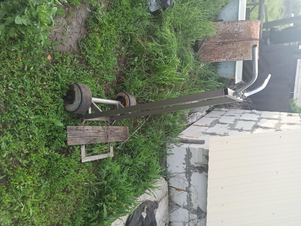

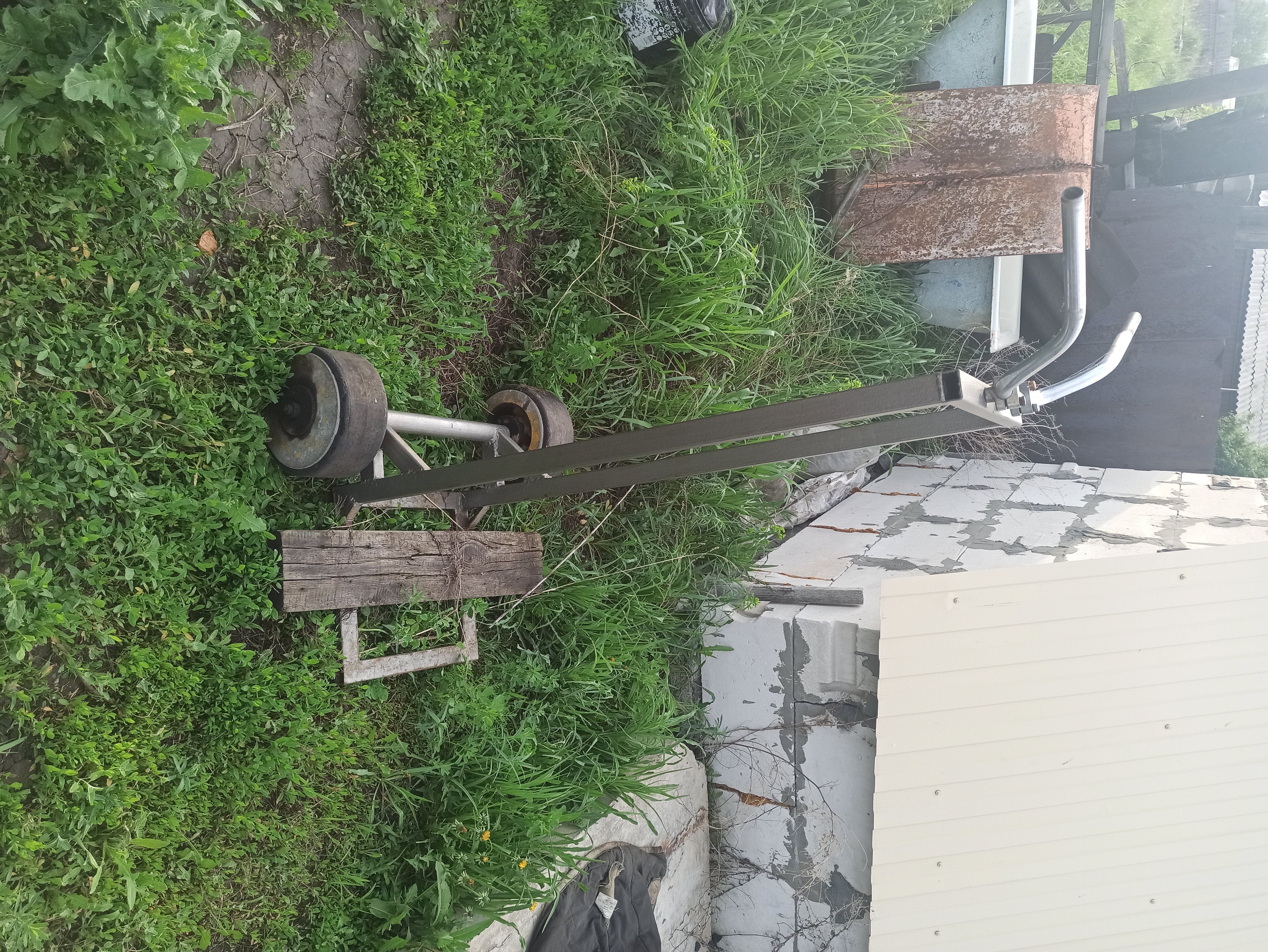

У меня такая но пользовался ей раз 10

танкист 204, подобная телега у меня тоже есть,агрегаты возить на ней можно,но не удобно.
