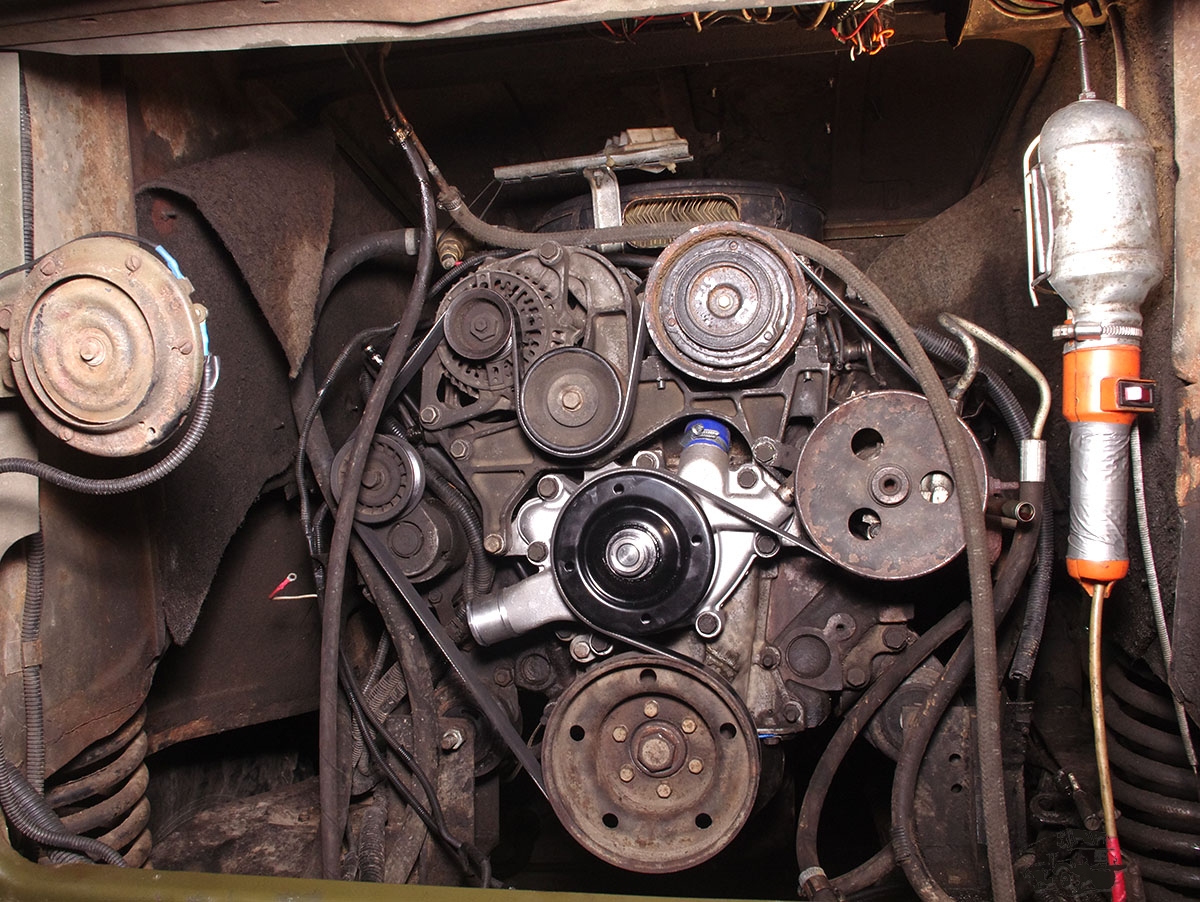

Я чего вспомнил
Ты паразитный ролик верхний посмотрел ?
А то он давно без движения

ГАЗ 66 АКПП
Сообщение AlexanderN »
Крутится нормально. Небольшой люфт есть.

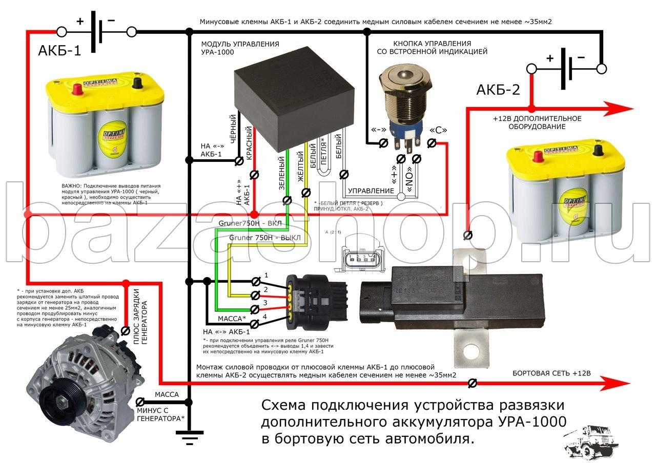

Сообщение Avalanch »
схема
