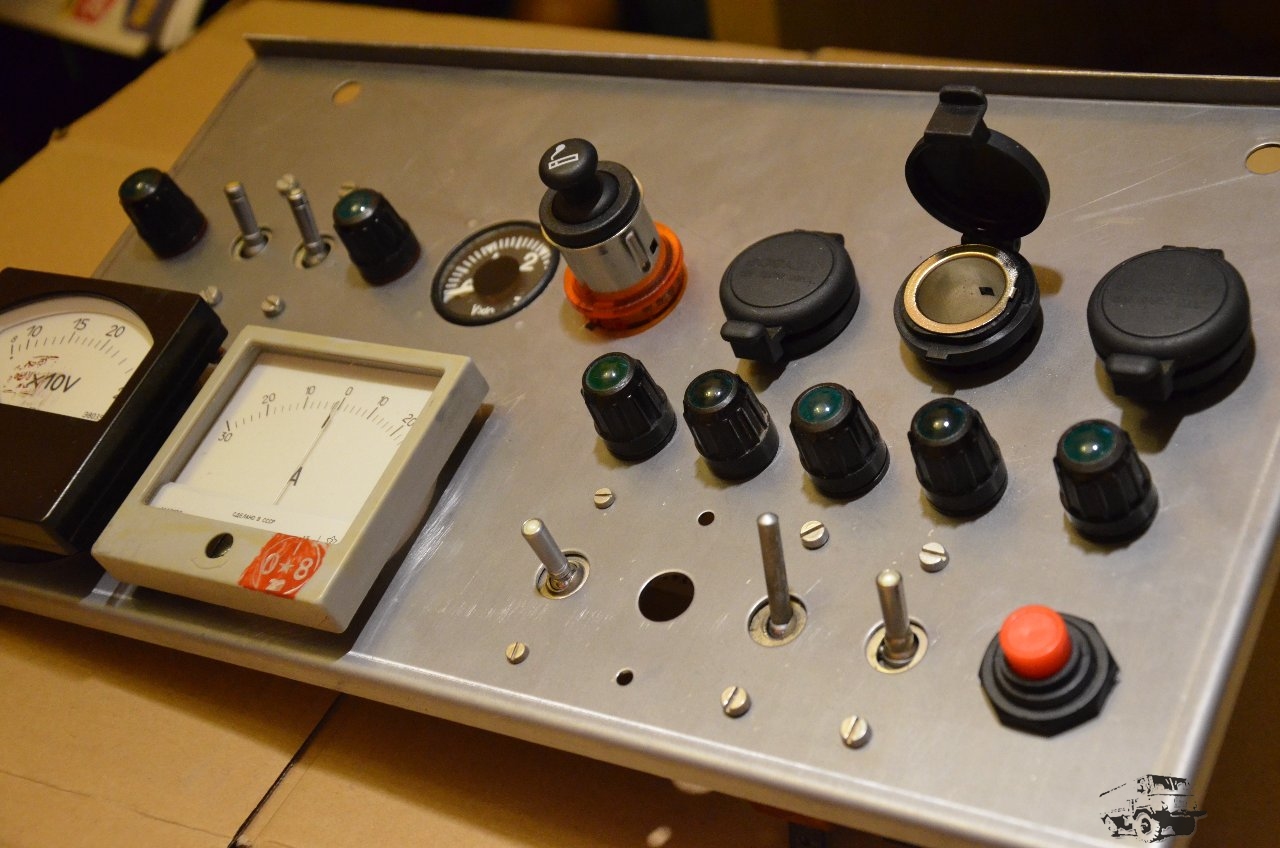

Генер в будущем, а тут 220 только для контроля чего есть в розетке на отдельно взятой местности.. А остальное что-то вроде всякая батва как в кемпере.. А то без мелочей на природе как выяснилось трудно.. тел. зарядить да прочие мелочи делающие отдых или пребывание более комфортным..
А то доходило до смешного, что-бы зарядить маленькие аккумы приходилось запускать бензиновый генер..

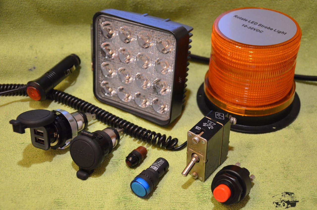

Кочегар НЛО писал(а):А я все сигнальные лампочки отключил, жаба душит , они энергию жрут.
Вместо ЛН поставь LED и будет тебе счастье!
Все-таки индикация необходима, а LED кушает меньше Дюймовочки.
Если, конечно, ты туда не впихнешь 10 ваттные светильники

e2-e4 писал(а):[post]367047[/post] Все-таки индикация необходима, а LED кушает меньше Дюймовочки.
Да.. нужно подкупить такие LED, я пока что их в магазе в руках подержал для понимания предмета- с получки разживусь

[ref]e2-e4[/ref], Алексей у лампочек LED есть минус , что светят они не прикольным светом, хотя наверно в сигнализаторах это не принципиально ..
Думаю в сигнализаторах вообще должен быть еле видимый лучик- видно чётко и ладно.. Как-то смотря фото Шишиги в инете натыкался на виды в кабине с сигнализаторами от производстаенных щитов мм 40-ок в диаметре .. Такие диоды наверно лицо водителя освещают при движении как фонарики
Vivanov76 ГАЗ- 6611 ВЕНГЕРСКИЙ КШМ
Еще нужно USB гнезд добавить с соответствующим стабилизатором +5в-тогда многие побрякушки будет проще заряжать

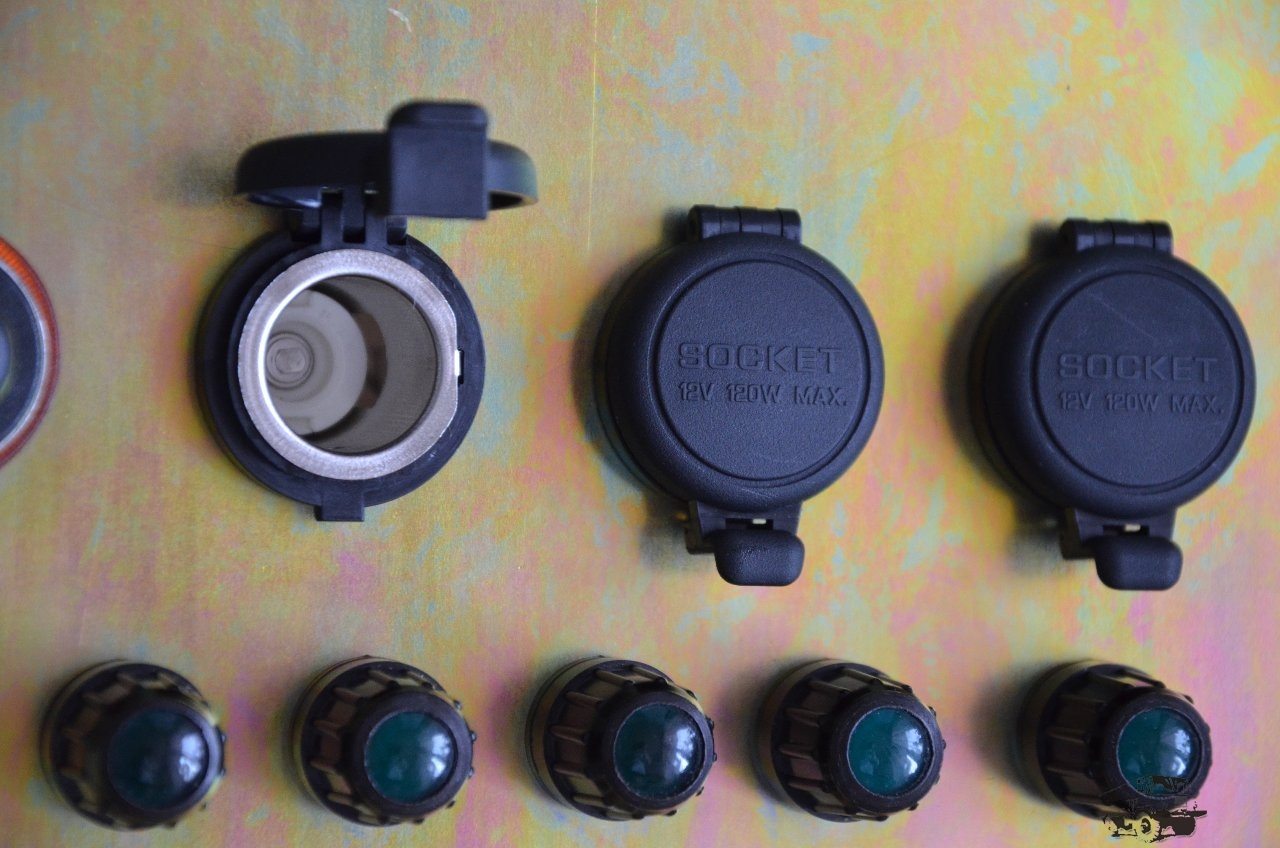

[ref]леха67[/ref], да куплены.. другое дело , что есть и розетки конкретно с серцевиной USB, а есть просто вставка которая дает возможность вариантов пользования.. Я думал какие купить
Можно ещё будет докупить конкретно под USB без вставки.. Согласен, что нужно помощьнее .. На фото вариант со вставкой USB..
Можно ещё будет докупить конкретно под USB без вставки.. Согласен, что нужно помощьнее .. На фото вариант со вставкой USB..У вас нет необходимых прав для просмотра вложений в этом сообщении.

vivanov76 писал(а):[post]367065[/post] другое дело , что есть и розетки конкретно с серцевиной USB, а есть просто вставка которая дает возможность вариантов пользования.. Я думал какие купить![]()
Вставка есть вставка-то затеряется,то контакт пропадет...лучше отдельные розетки поставить и запитать через DC-DC преобразователь с запасом по мощности...и будет супер!

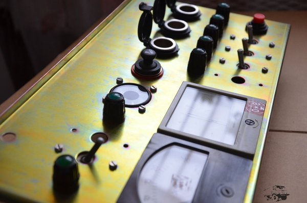

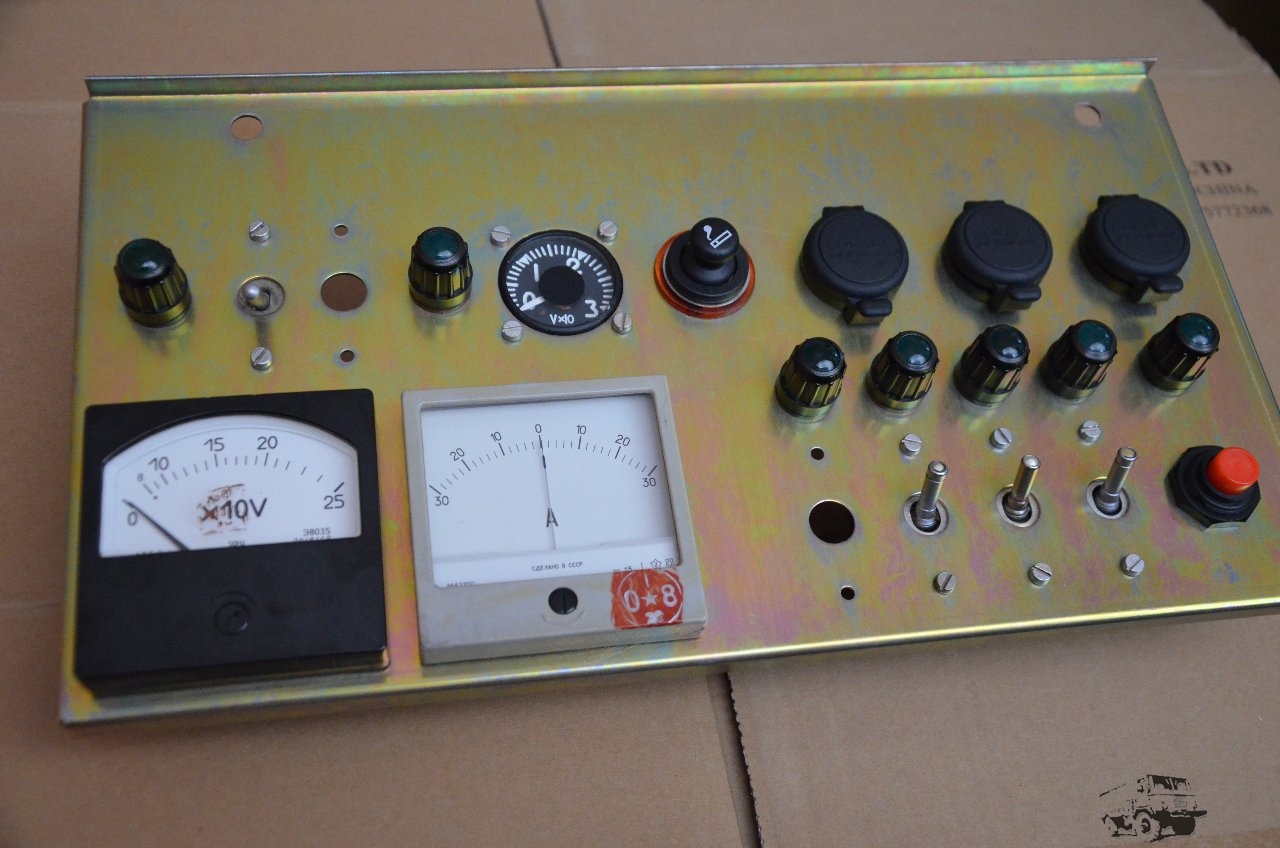

Ну вот собрал, можно распаять и попробовать в работе
- harli
- Сообщения: 4812
- Откуда: МО Химки
Замечательно .
Вот приборчики можно было и однотипные найти ,весь вид портит
