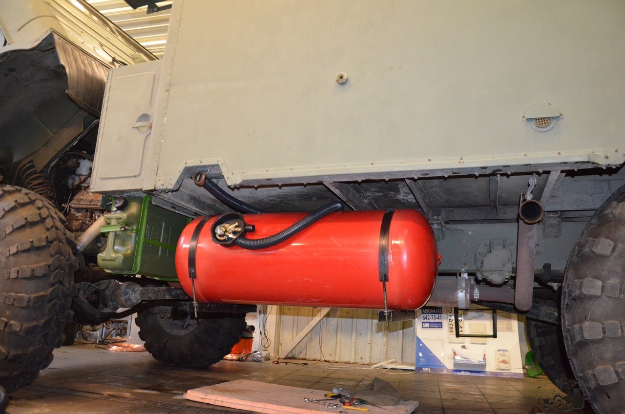

хочу железочкой похвалиться, а балон 200 литров

Эдуард100 писал(а):[post]366926[/post] хочу железочкой похвалиться
Хороша железка.. новая прям .. только её обновил или ещё где-то улучшайзинг намечается ?

Да собираю по тихонку, машину, мотор получился блестящий, вот и приходиться все оставшиеся детали приводить в соответствие

Эдуард100 писал(а):[post]366926[/post] балон 200 литров
Это правильно.. я бы хоть всю машину ими бы обвешал, но без бензобака не обойтись, а колхозить не хочется.. если куда подальше ехать то бензин с собойв канистрах можно взять, а баллон с ГАЗом не получится прихватить
Поидее мне 130 ти литрового баллона достаточно хватает, ну а 200-от литровый у тебя так вообще хорошо..
Он у тебя крепится на две точки опоры или может уже третью нужно ?
