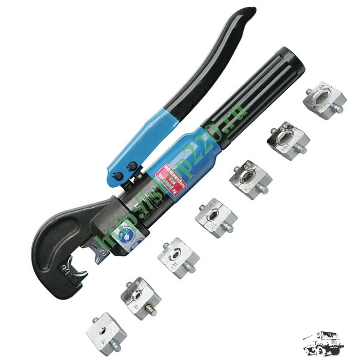

Правильно мелкие паяю, а силовые обожмём вот такой штучкой :shock: :arrow:

vivanov76 писал(а):[post]363107[/post] а силовые обожмём вот такой штучкой
хорошая штука! еще потом термоусадку одеть вообще красота будет!
