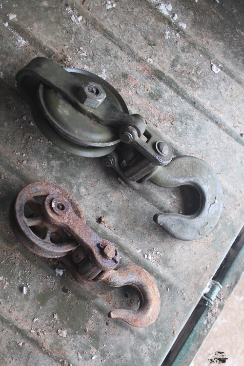

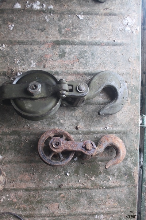

большой бтр,мелкий родной от 66го,надо бы его освежить)))

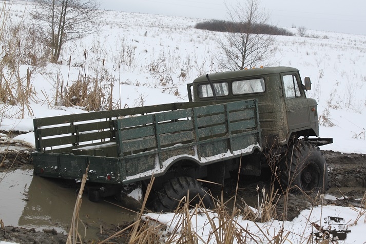

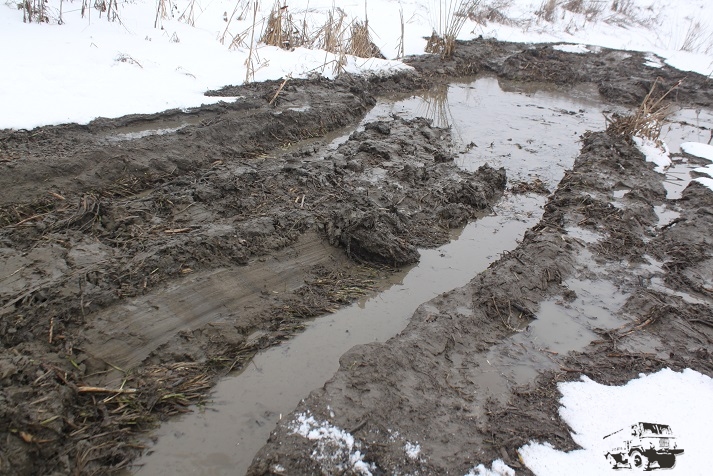

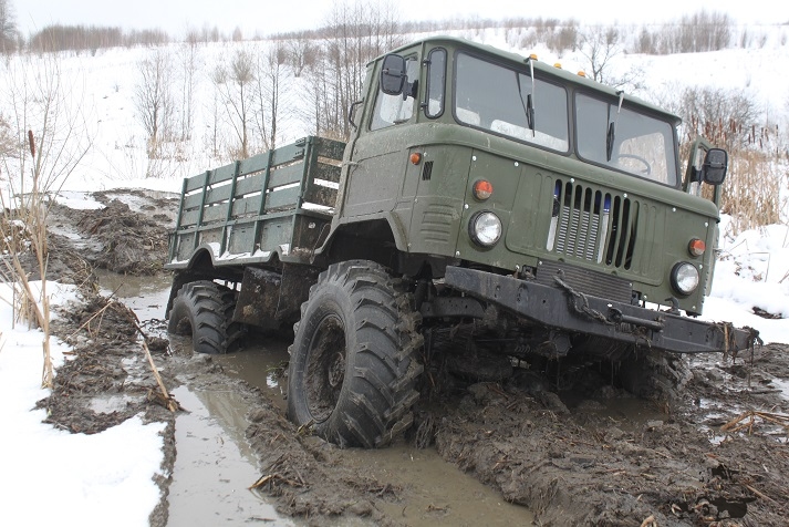

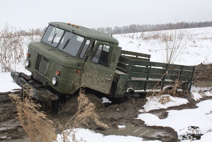

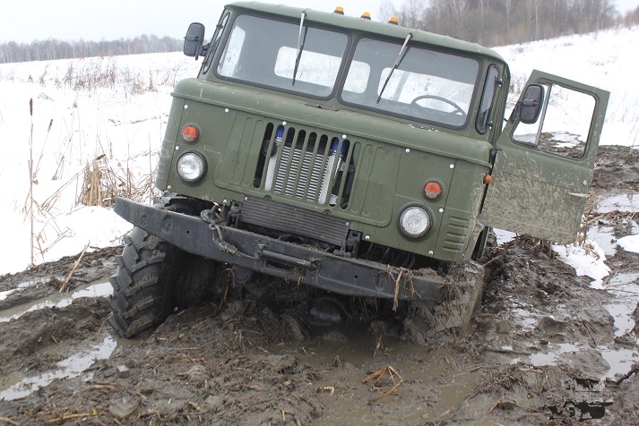

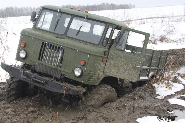

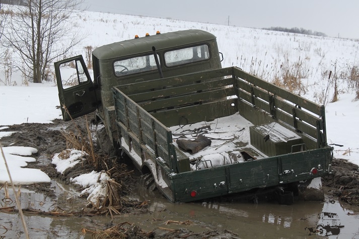

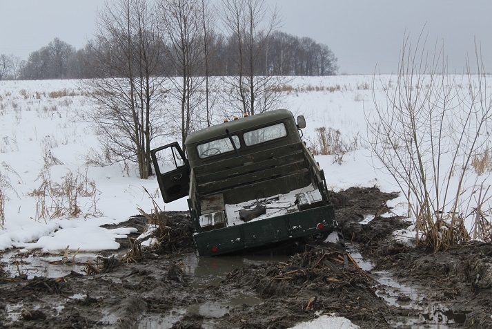

andrey75 писал(а):[post]340803[/post] Ты сел или нет
нет конечно)
фотографии же надо вам показывать

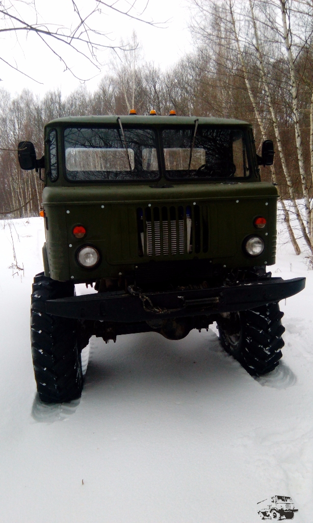

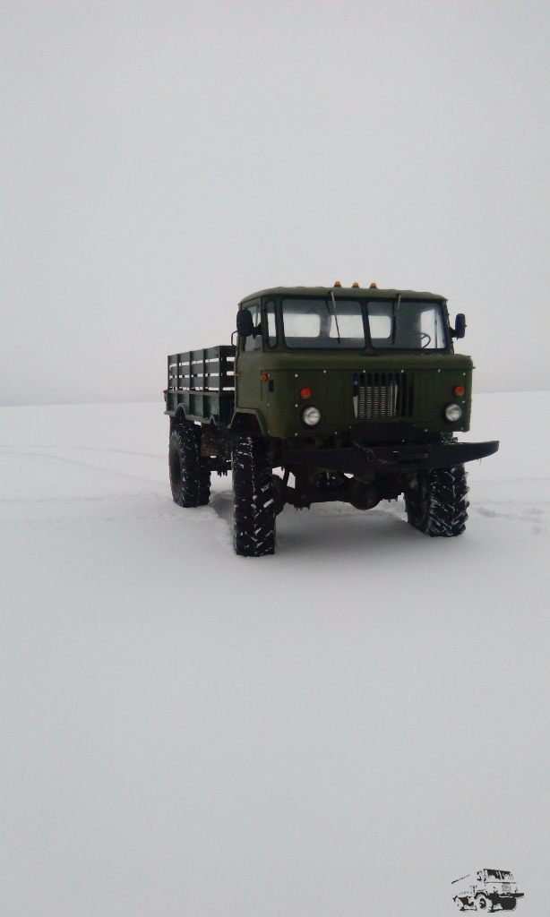

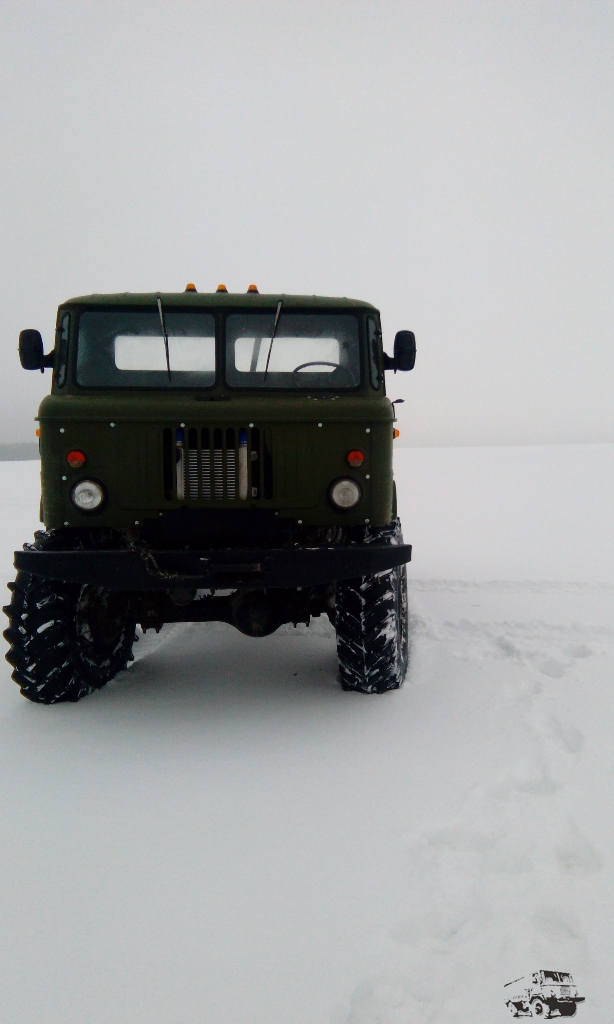

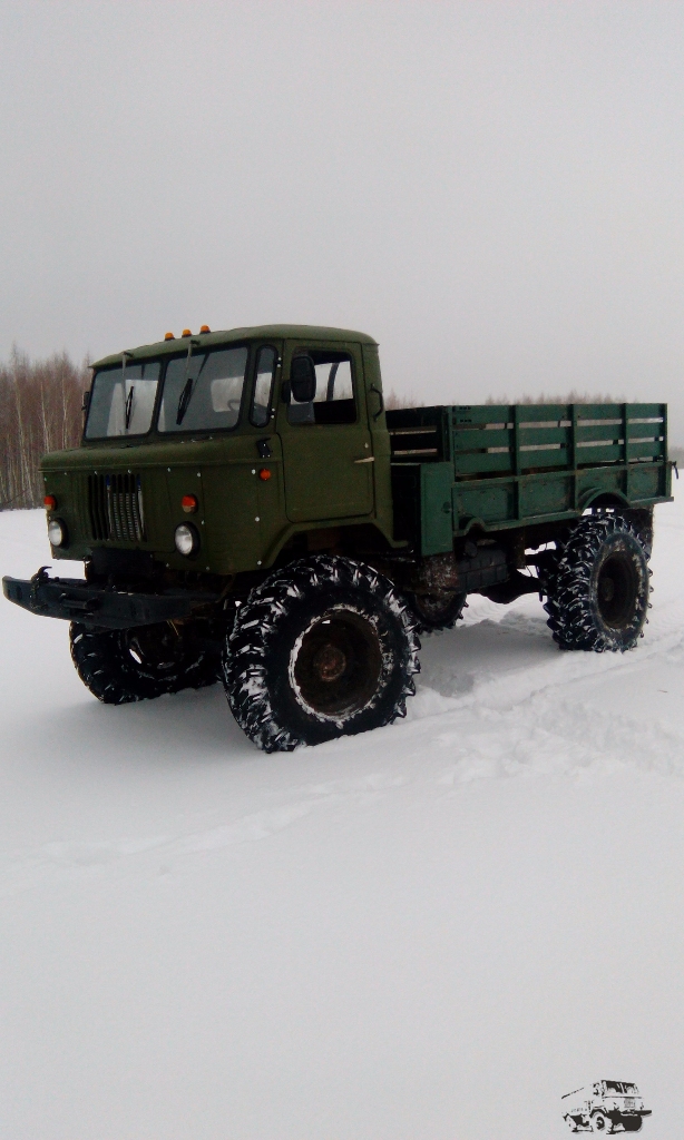

Красиво зимой в полях и лесах))
