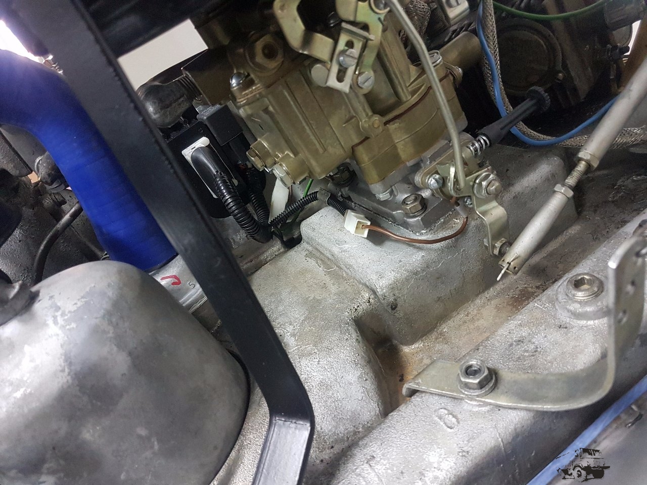

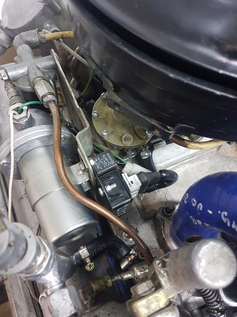

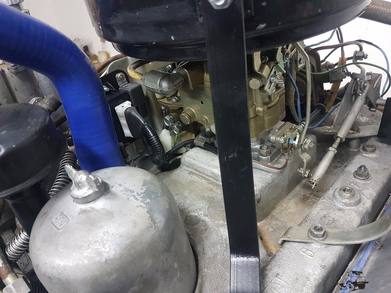

Собрана и установлена система ЭПХХ. Внесены некоторые изменения, по сравнению с первыми сборками. Например, отказался от микровыключателя 2107, теперь использую регулировочный винт от Солекса с его родным контактом. Винт пришлось немного доработать, чтобы установить на наш карб, зато теперь работает как часы.
Контакт на регулировочном винте заслонок дает понять блоку управления ЭПХХ что педаль газа не нажата. Блок управления снимает показания количества оборотов двигателя с катушки. И если оборотов более чем 1050, а педаль газа не нажата, то блок отключает электромагнитный клапан на газовом редукторе, соответственно подача газа прекращается. Наблюдается снижение расхода газа и более упорное торможение двигателем на спусках.

Moryx писал(а):[post]362721[/post] Наблюдается снижение расхода газа и более упорное торможение двигателем на спусках.
Очень интересно - а насколько сильно упал расход газа ?

Трудно сказать, т.к. я себе установил эту систему сразу вместе с новым 41-ым двигателем. Без нее 41-ый не эксплуатировал. Теоретически 2-4 литра экономить должен. Расход газа сейчас меньше, чем был с родным 66-ым мотором.
На форумах тазоводов пишут, что экономия у них составляет 1-1,5 литра, это примерно 10% от расхода топлива. Значит у нас будет экономия 2-4 литра))

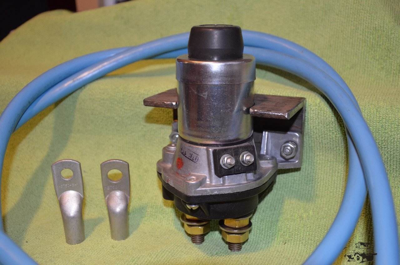

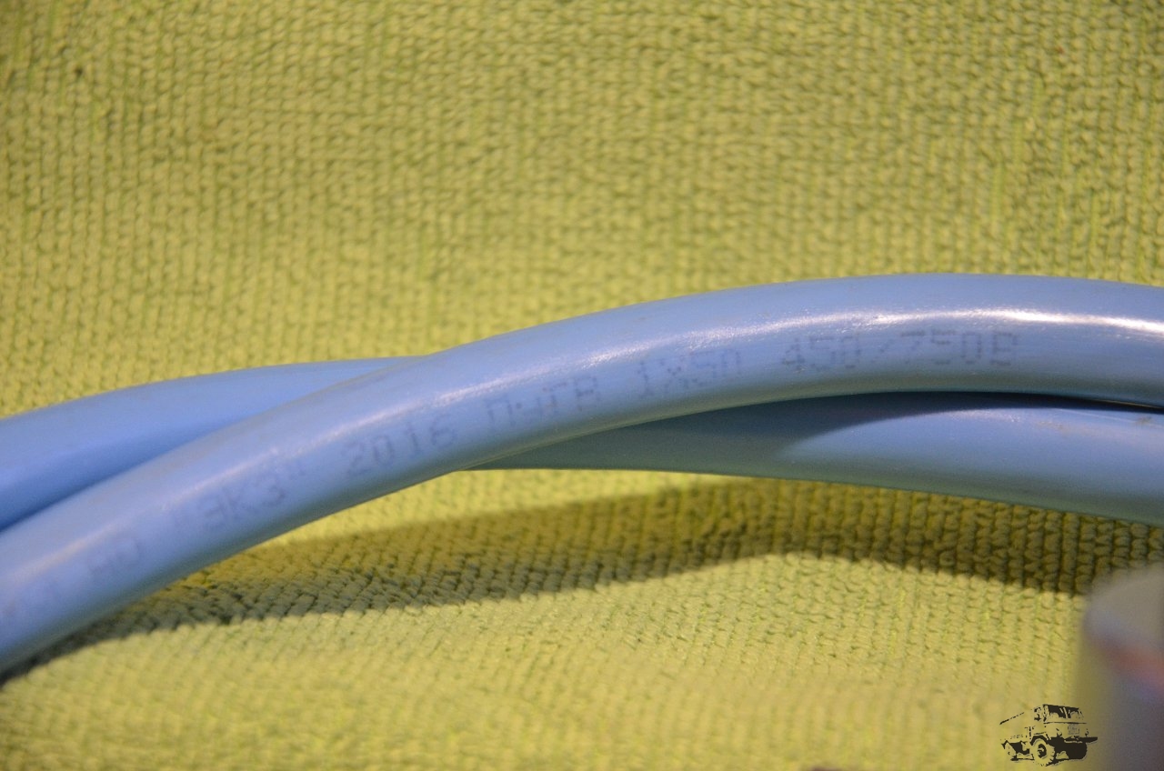

Штатная масса греется подгорает- фэйковый "новодел".. Вольтметр показывает со штатной массой от 20- 24 V - в зависимости как нажать на неё :lol: .. Внутри пластмассомая или текстолитовая вставка подплавилась и в кабине сильный запах "чего- то оплавленного от напряжения". Выкинул старую массу и так как штатной хорошего качества не нашёл, да и вообще даже если- бы она работала то я всё ровно хотел её менять и ставить от Камаз с возможностью управлять ею дистанционно.. Хочу поставить кнопку "пуск" на приборную панель и вторую в КУНГ где отсек с электрикой, чтоб можно было обесточивать авто и включать где было-бы удобно функционально что ли + когда кабина откинута то удобно использовать кнопку на самой массе и того 3 точки управления.. Вообщем подгоревшая штатная ускорила то, что задумывалось сделать ранее :shock: :idea: В магазине Камаз показали наверно провод перемычку между клеммами сечением 45 и я подумал, что жидковатый проводок.. У меня стоят силовые сечением 50 и то думаю нужно 70-75. Поискал по сусекам и сусеки выдали результат кабель сечением в 50- думаю будет нормально..
Благодарил (а): 267 раз
Поблагодарили: 264 раза
vivanov76 писал(а):[post]362942[/post] хотел её менять и ставить от Камаз с возможностью управлять ею дистанционно.
а она не "новодел"?
:lol:
Сообщения: 4416
serega.kam писал(а):[post]362948[/post] а она не "новодел"?
Да.. Но Камазовская думаю в разы надежнее 8) :shock: :?:
у тебя 24 в?
Сообщения: 4416
serega.kam писал(а):[post]362950[/post] у тебя 24 в?
да 24 V.
