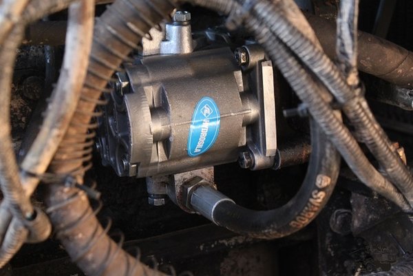

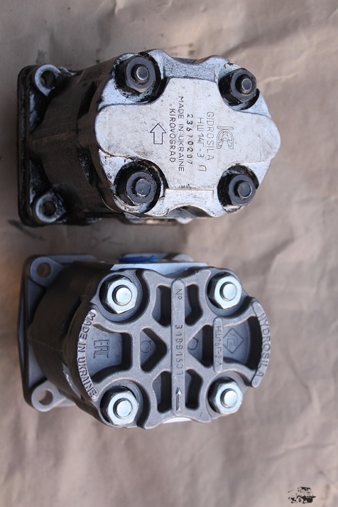

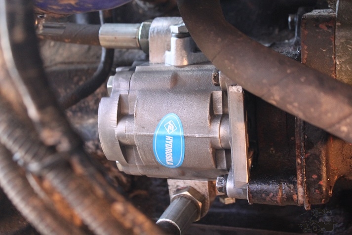

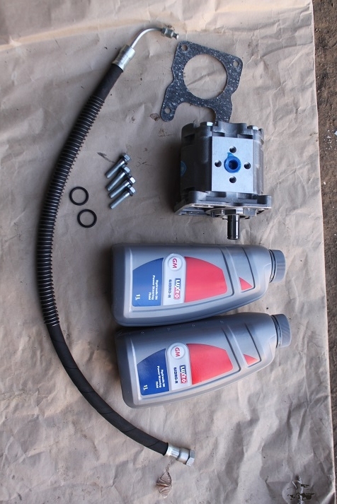

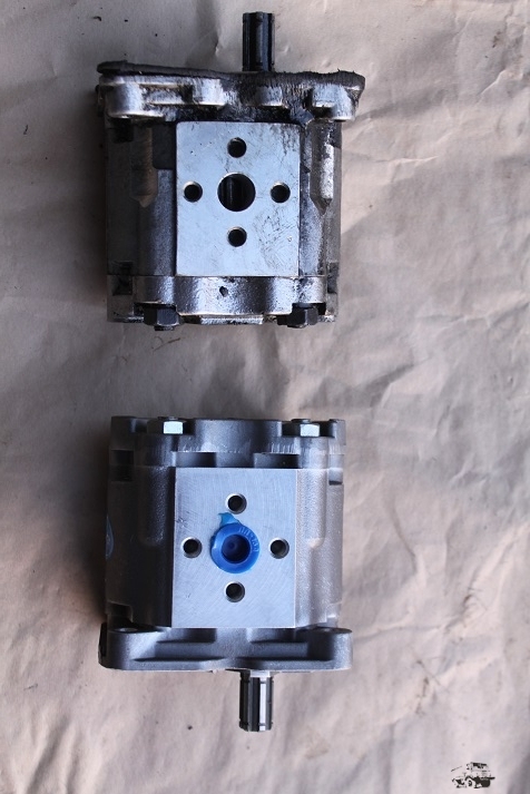

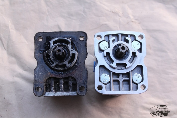

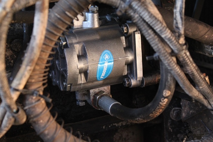

Всем привет!
Заменил сегодня насос гур с нш 14(сопливил и гудел) на новый нш 16+шланг нагнетательный(сопливил)
с нш 16 руль стало крутить еще легче
А самое главное пропал надоедливый гул

Dmitriy7171 писал(а):Заменил сегодня насос гур с нш 14(сопливил и гудел) на новый нш 16+шланг нагнетательный(сопливил)
с нш 16 руль стало крутить еще легче![]()
У тебя силовая установка дизельная?
И что такое нш 14 и нш 16 ?
- Dmitriy7171
- ПСИХ
- Сообщения: 1409
- Откуда: ЦФО Тула
- Благодарил (а): 60 раз
- Поблагодарили: 9 раз
Мой шесть шесть.
e2-e4 писал(а):[post]340485[/post] У тебя силовая установка дизельная?
здрасти приехали
e2-e4 писал(а):[post]340485[/post] И что такое нш 14 и нш 16
насос шестеренчатый

e2-e4 писал(а):насос шестеренчатый![]()
Ага, понятно. Цифра - это количество зубьев или передаточное число.
Правильно понял?

DOTTORE писал(а):Производительность л/мин при 1000 оборотах/мин насоса
Почти угадал
Так эти насосы, они разные бывают на Шишигу или это от другой машины?

e2-e4 писал(а):[post]340491[/post] Так эти насосы, они разные бывают на Шишигу или это от другой машины?
эти насосы для дизелей

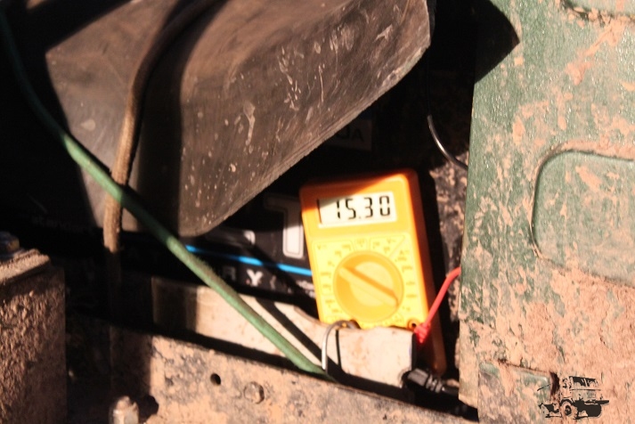

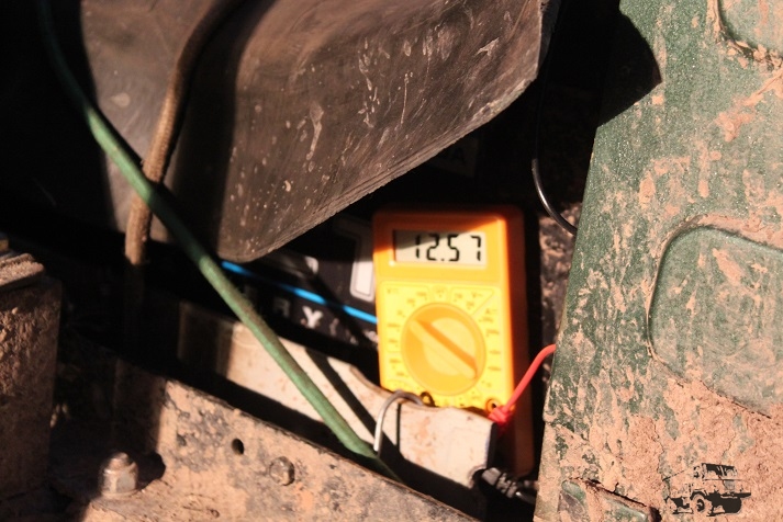

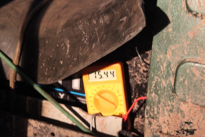

Всем привет!
Вот такую зарядку дает генератор на акум
генератор с вакуумным насосом с 4D56,акум 132й
Думал что много,но пообщавшись с людьми,у которых стоит такой генератор стало понятно что это норма для него
Р.S проблему вяло крутящего стартера решил,путем установки массы двигатель-рама
Теперь крутит как ужаленный))

А аккумулятору не станет плохо от таких напряжений?

SergeyK писал(а):[post]340575[/post] А аккумулятору не станет плохо от таких напряжений?
хз,люди по 6-7 лет эксплуатируют акумы с таким напряжением
будет ломаться-будем думать,с таким девизом я построил шишигу
