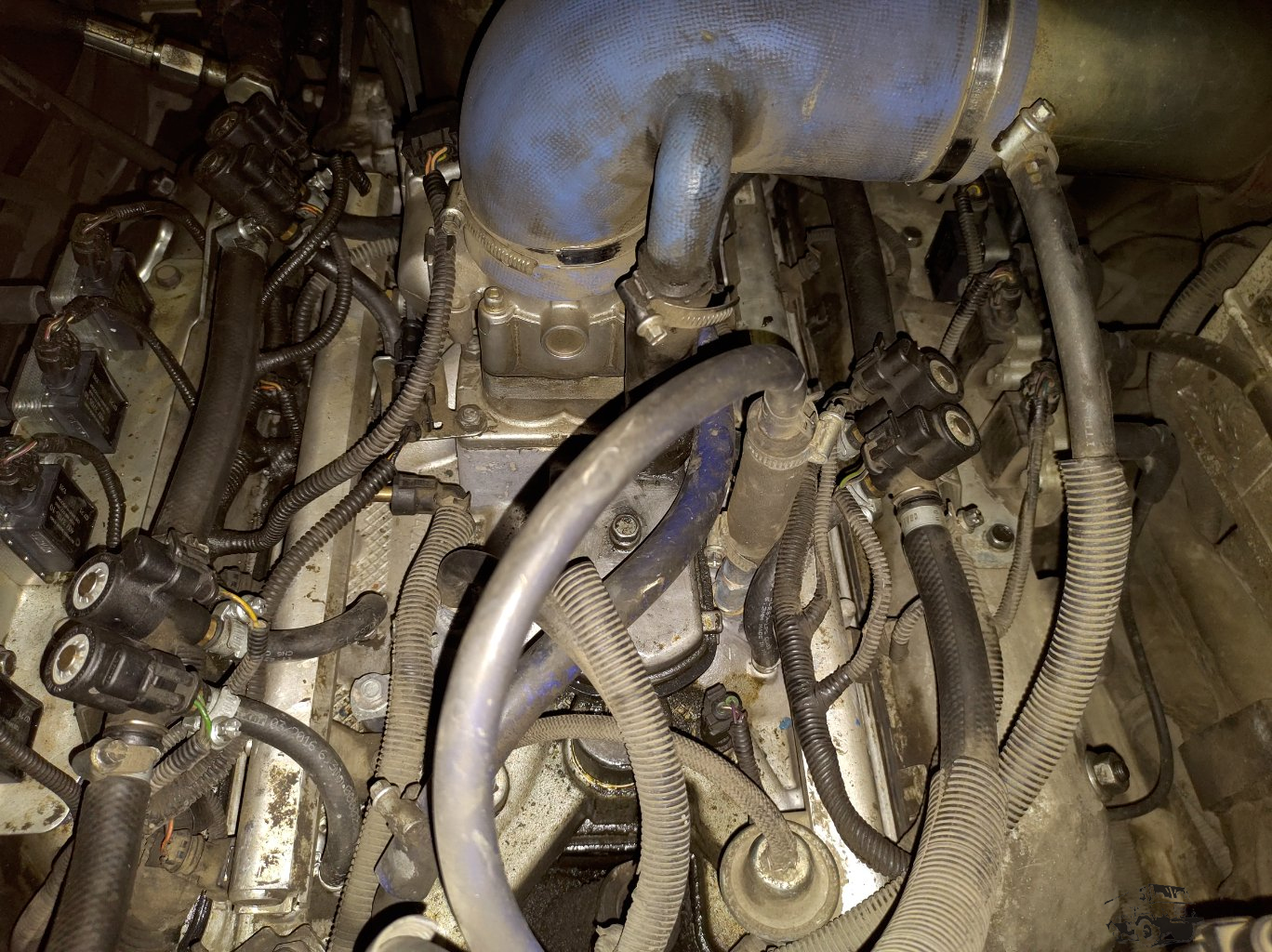

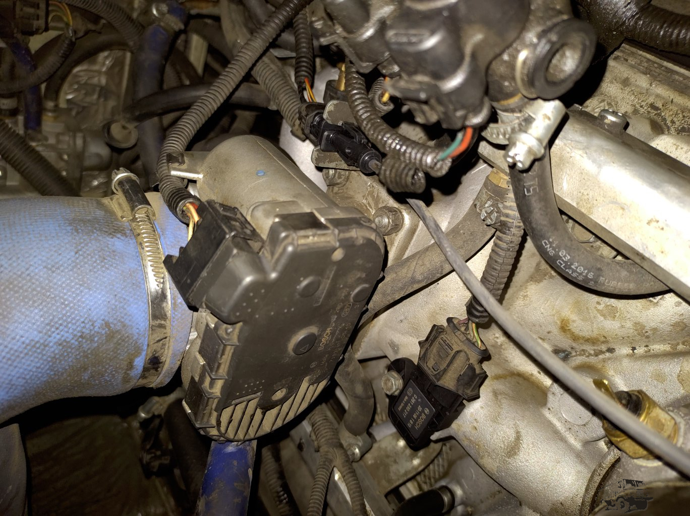

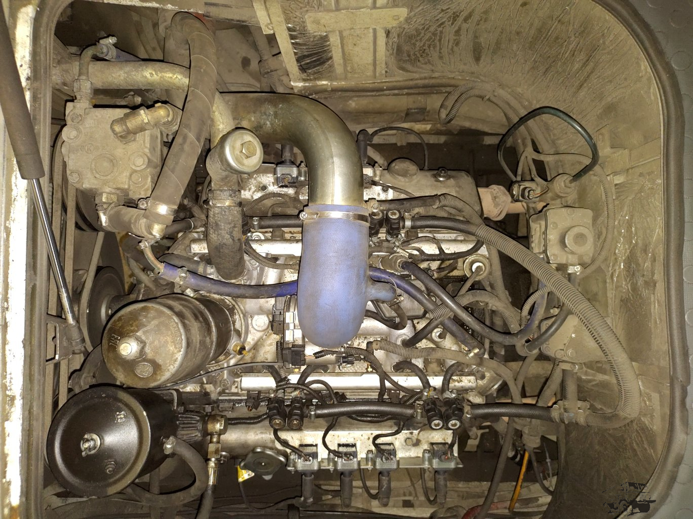

Сообщения: 7107
Благодарил (а): 54 раза
инжектор на родной движок
Фото газового инжектора с пазика.

Сообщения: 7107
Фото выше, механик сказал , гидрики убрали.
Обычные поставили.
Надёжнее.

izvolsky
Сообщения: 90
Зарегистрирован: 04 ноя 2018, 21:22
Откуда: Moscow
Сообщение izvolsky »
Патрубки впуска что на фото не могу нигде найти .
