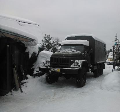

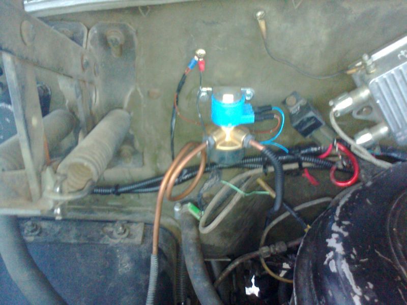

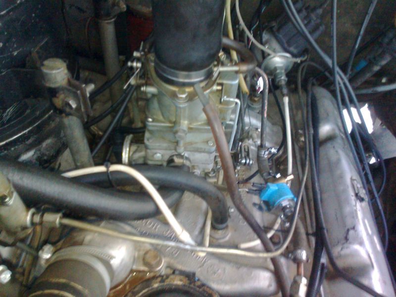

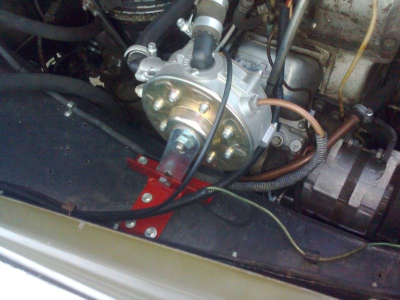

Поставил ГБО на ЗиЛ,очень доволен,мотор шепчет.Инвент дает возможность на газ свои УОЗ поставить.При переключении газ-бензин УОЗ сам меняеться.Теперь надо все откатать на дороге.Сегодня,вот, новую прошивку в зажигание залил :lol: (ЗиЛ :lol: ,не поймут,кто не знает),стало работать лучше.Немного фоток.

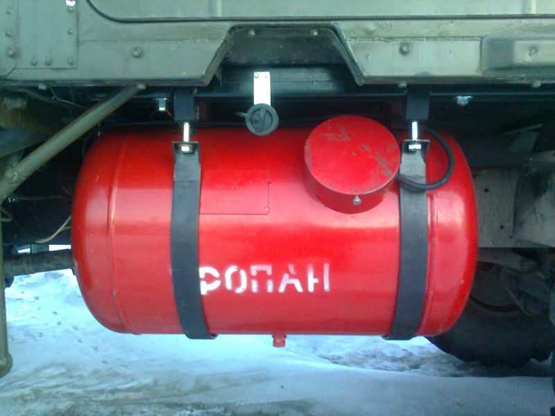

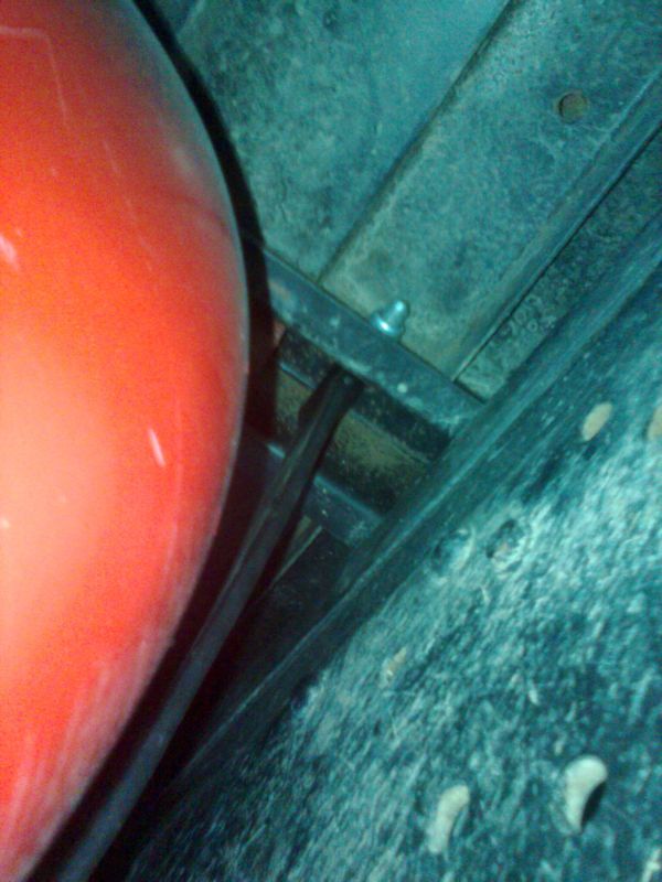

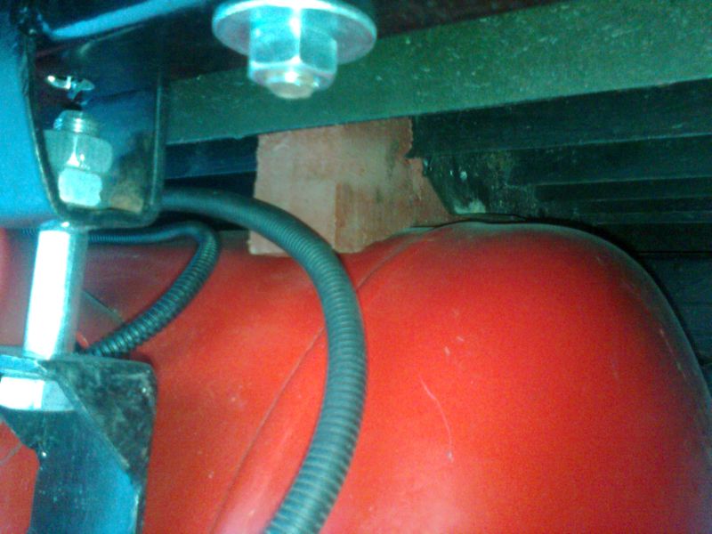

Хомуты- сталь 4 мм,болты крепления,задняя точка лонжерон КУНГа М12 ВАЗ,передняя точка М14 Бампер Нивы.Думаю,не отвалиться... :roll: Сейчас думаю сделать систему ЭПХХ на газу,а то на спуске глушитель жахнет... :x

AlexM, я может что пропустил в теме, вопросы:
1. сколько степень сжатия в моторе, в среднем?
2. На каком бензине заводитесь, и потом на газ переключаетесь?
3. Сколько цена газа у вас на заправке?
4. На фото баллон помоему 120 ... 150литров? А почему 200литровый не поставили?
...В баллон бы варить кран вверху, чтоб если заправлятся с 50литровых балонов стравливать давление.
AlexM
Сообщения: 551
Re: Мой ЗиЛка
Сообщение AlexM »
Двигатель стандартный 6 л.Завожусь на 80 бензине,потом на газ переключаюсь.Зажигание тоже переключаеться автоматически.Баллон на 150 литров,на 200 длиннее на 200мм почти,может не влезть.Я по баку мерял.Газ у нас 14-15 рублей стоит.Пезжу,посмотрю,может еще один баллон поставлю.С 50 л баллонов сливать смысла нет.Газ стоит столько же.

А не низковато висит ? С твоим стилем (местами) езды не оторвёт?

По ответам понятно. Про низковато - тоже подумал, пробку для слива конденсата надо минимум защитить.

Баллон висит на КУнге вплотную,выше не поднять.Раздатка,глушитель,кронштейн мачты ниже.Про защиту думал,пока решение не придумано.К лету изобрету. 8)

Как вариант, взять в металлоломе трубу соотв. диаметра (чуть больше диаметра баллона) и длинною чуть больше баллона, и вырезать сектор градусов 120, а то и все 180, и его жестко закрепить под баллоном, да, будет ниже ещё см на ~2, зато защита так защита ;)

чтоб так низко не висел бак мне пришлось вешать рядом два баллона меньшего диаметра

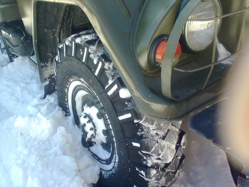

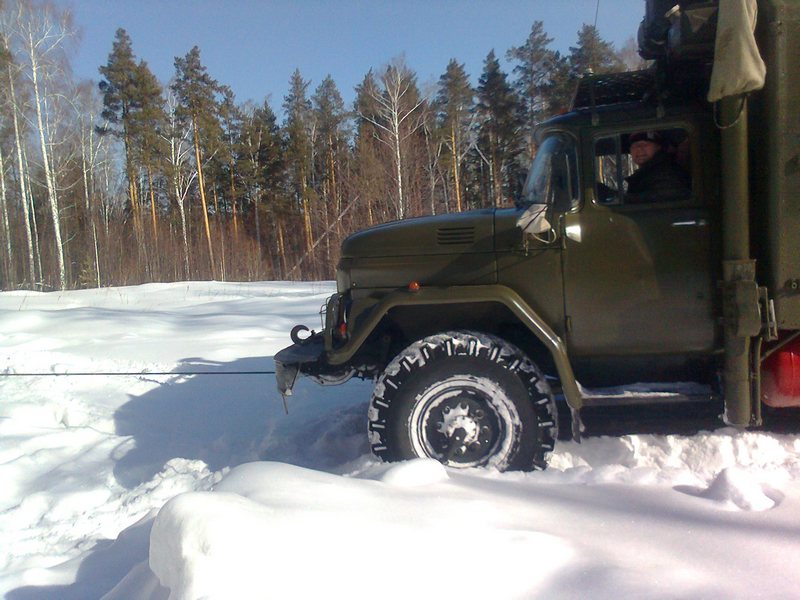

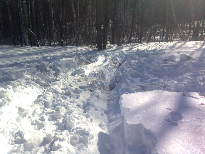

Сегодня совершили пробный пробег на газу в наши горы.Понравилось,как машинка едет.Сначала ткнулись в сторону горы Теплой.Не тут-то было. Снегу дофига в этом году,в гору машина не пошла,даже до карьера не доехали. :( Везде наст от предыдущих машин и снегоходов,ЗиЛ не пошел.Вернулись назад и повернули в сторону Крылев дракона(останци такие).Доехали до пасеки.Ну,думаю,щас я быстро развернусь! :lol: Свернул с колеи,проехал вперед,потом назад с поворотом,вперед в горку опять не пошло... Вышел,покопал,нифига,под снегом тот-же наст,караул.Делать нечего,размотали лебедку,снега в лесу по пояс. :o Вышли к дороге,на развороте опять встали.Опять трос мотаем...Опять вышли.И тут я вспоминаю,у меня же подкачка епрст!Травлюсь до 0,8.Картина маслом,спокойно разворачиваюсь. :D Смех был потом.По нашей колее поехали пузотерки Субару и Рейндж Ровер. Прибежали за лопатой,подъехали через час. :lol: Мы сидели,шашлычили пока они обратно не уехали,чтоб дорогу еще раз не перепахать. :!: Но и это был не конец! Поставили ЗиЛ,поехали в гараж барахлишко положить....На выезде из гаражей,на ровном месте жена свалилась с дороги правой стороной в целину. Но и тут у нас в багажнике пятерки была лопата! :D Да и народ остановился,вообщем через 5 минут мы счастливые ехали домой... :D

Вот,еще фотки.Спасибо Койоту 555 за лебедку. :D Солидол на тросе замерз,руки не пачкаються. :)

Цепей противоскольжения не хватает! Уж сними то и лебедка и давление стравливать (возможно) не пригодились бы. Не сочтите за рекламу, в соседней ветке, продают из 11й цепи!

Какой расход пропана по трассе получается? Удалось выйти на 1:1 с бензином?
Идея с ДПКВ интересна... если б еще головки поджать...

С расходом пока трудно сказать,но едет лучше,чем на бензине.Настройка редуктора попала,куда надо,почти.Попробую еще с газоанализатором проверить.А Инвент у вас там рядом совсем делают,Слава во Львове живет.
