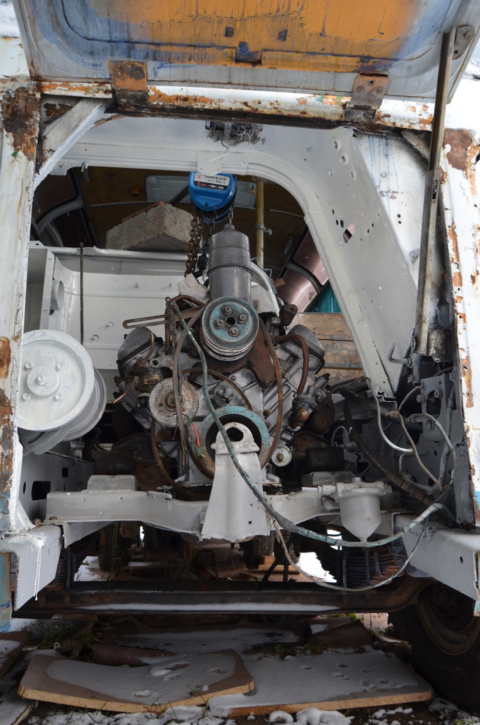

Begemot писал(а): 16 мар 2025, 01:05 По такому образцу.
уфф,красота :good: .это ты уже начал делать?

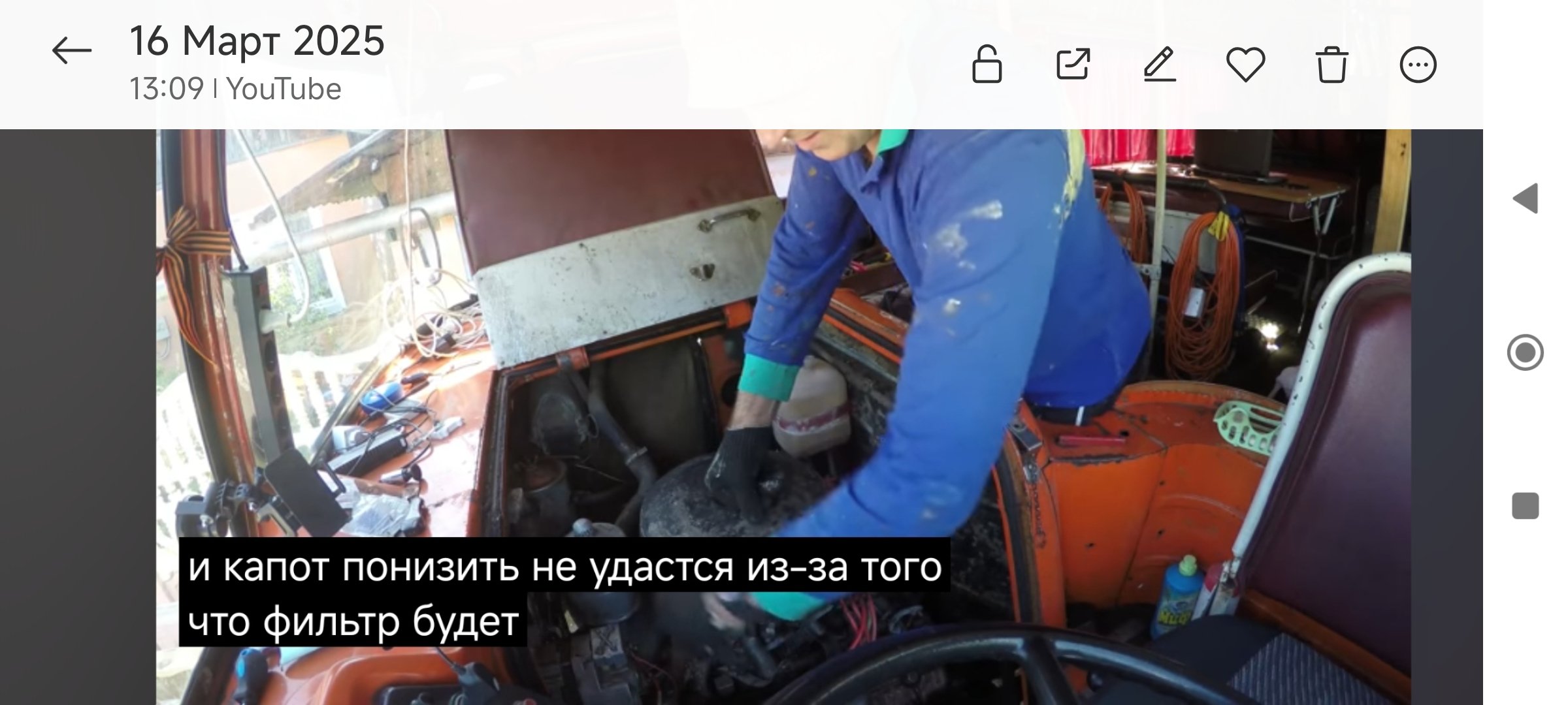

Он не так сильно хотел понизить капот. Во-первых: корпус фильтра и фильтр сейчас можно выбрать какой хошь. Эту кастрюлю можно заменить и фильтром от 3309 и газелевским и еще кучей вариантов. Это все равно придется делать т.к. родного мотора с карбюратором и кастрюлей не будет. Во-вторых: в пазиках правее мотора стоит вентилятор и радиатор, за радиатором что-то вроде шиберной заслонки, которая теплый воздух от радиатора гнала либо наружу, либо в салон - отопление такое. Можно убрать совсем, можно сделать компактнее как в Ивеко или Богдане (суть, тот же Ивеко) или МАЗ 256.

Родного мотора с карбюратором не будет,за то будет мотор с большим ресивером впускного коллектора.Еще не факт,что мотор встанет на уровень родного мотора.Ну упрется автор и занизит капот на 50 мм,пассажир все равно будет сидеть под потолком,в проекции лобового стекла.Тут и так проект в стиле фэнтэзи,нетленный 50 летний советский полноприводный автобус.А сейчас уже высший пилотаж начался,проектирование по фотографии,тут занижу,там завышу.Реальнее надо на вещи смотреть,чем меньше изменений,тем быстрее и удачнее проект.

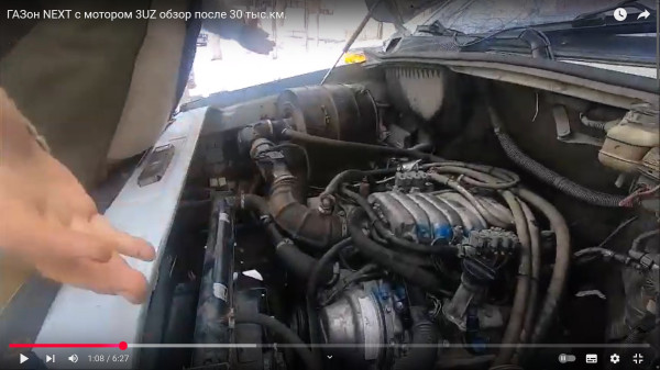

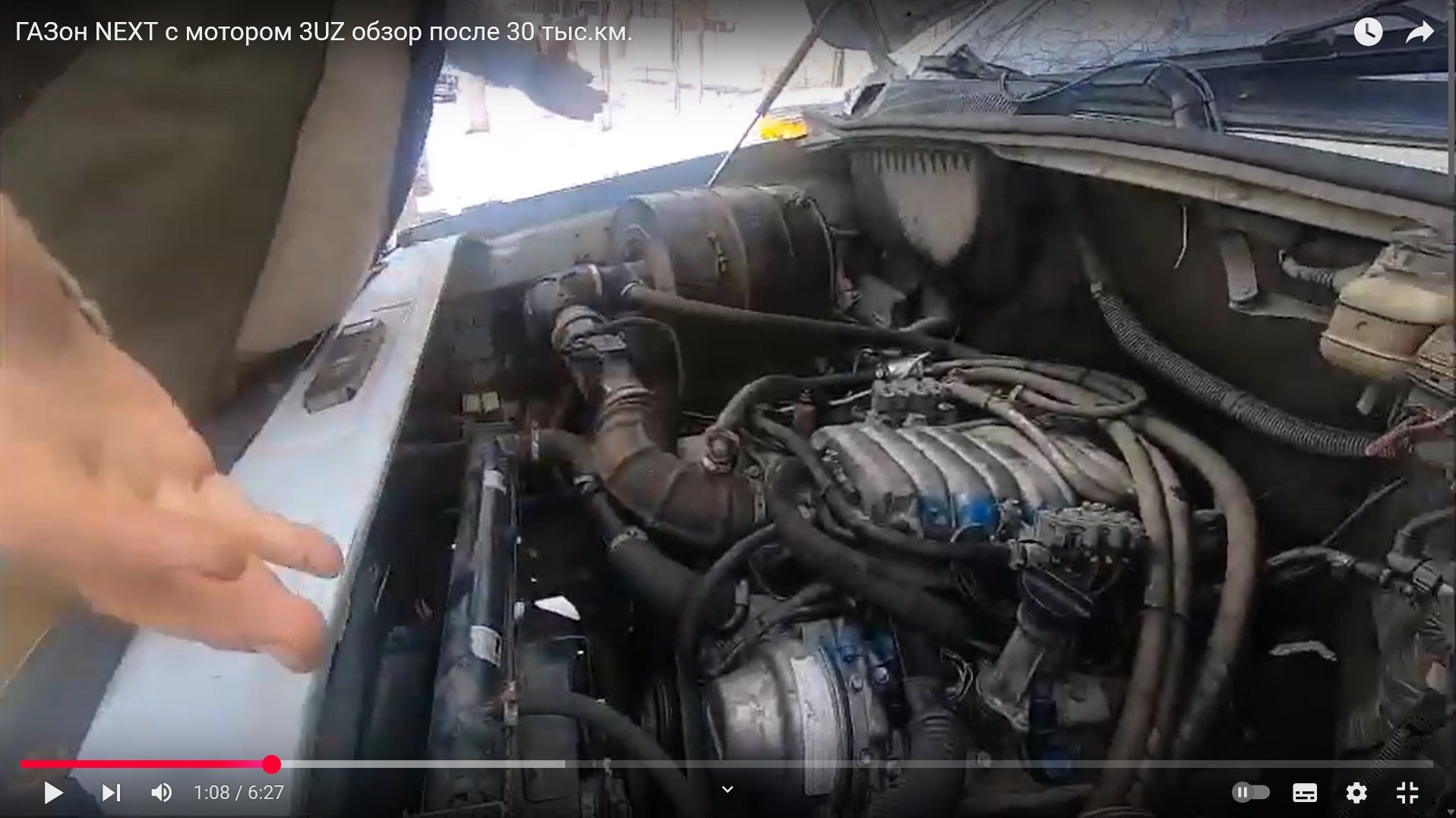

Вот 3UZ под капотом Газона некст - точно ниже родного дизеля ЯМЗ:

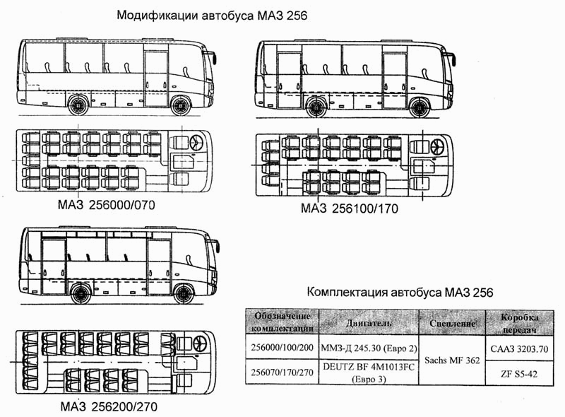

А вот компоновка салона МАЗ 256:
Шансы усадить штурмана на теплое место справа - есть.

По ширине - МАЗ на 6 см толще. Ну, значит, штурман будет худенькой и стройненькой. :ok:

buskermolen писал(а): 16 мар 2025, 13:06 Вот 3UZ под капотом Газона некст - точно ниже родного дизеля ЯМЗ:
Ну так это логично , я когда ямз 642 рассматривал под Свап он с нашим родным движком по размерам 80-100 мм почти пуля в пулю, кроме ширины, по ширине головы на 30 мм шире рамы выступают , 245 выше, причем серьезно сильно уже и такой же в длину может на 50 мм короче., Любая Vшка достаточно плоская , более плоский только оппозит .
:42 интересный движок но редкий 8 литров достаточно сбалансированный , крутильный , 120х120 диаметр и ход . ну как впрочем на 740.

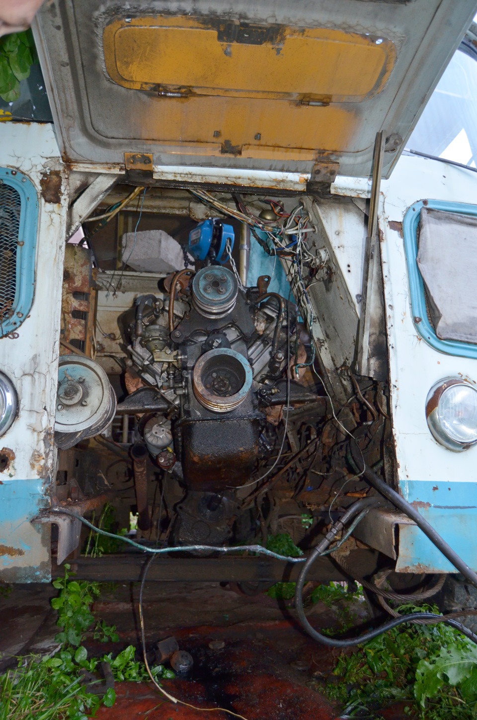

kolinz, Изображение

buskermolen писал(а): 16 мар 2025, 12:21 не так сильно хотел понизить капот
тут только по месту, сверху капота будет столик.
buskermolen писал(а): 16 мар 2025, 12:21 фильтр сейчас можно выбрать какой хошь
судя по опыту камрада Moryx, родной фильтр остается на месте.
buskermolen писал(а): 16 мар 2025, 12:21 в пазиках правее мотора стоит вентилятор и радиатор
второй вариант, там будет место штурмана.
